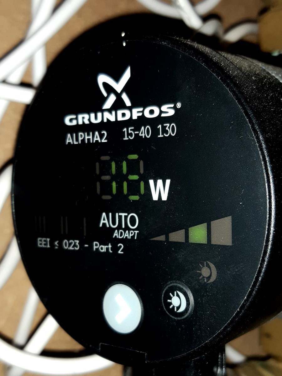

Og så står pumpen vel ikke på autoadapt
Epoxymanden skrev den 26-12-2020 18:42:25
 jo...pumpen står lige nu på auto adapt... alle skruer er skruet helt op.. aktuatorer skruet af... fremløbstemp er 30, men der kommer ikke nævneværdigt med varme i fremløb på kredsene... det burde der vel gøre med det samme nu hvor det er indstillet og ingen aktuatorer kan drille?
Den skal over på konstant tryk.
jeg ville skrue lidt mere op for fremløbet
det kan være at pumpen kører for hårdt prøv at lege med indstillingerne. min kører på den første pil efter auto
5 watt
Med gulvvarme skal vandet relativt hurtigt rundt for at afsætte varmen jævnt i hele gulvet
jo men det kommer det vel aldrig hvis ikke den kan få vand ind i kredsene. Der er jo en kontraklap hvis der er for meget tryk over så kan den ikke åbne. det kunne min ikke.
Epoxymanden skrev den 26-12-2020 18:55:51Den skal over på konstant tryk.
 Jeg har ændret pumpen som du kan se her, og kan ikke skrue fremløb højere op end de nu 30 grader
