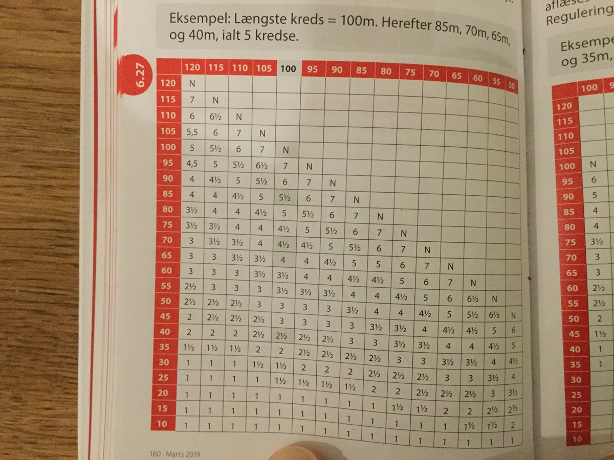

Det er ikke indreguleret, alle kredse står på n. Og på billede nr 2 er skruen i nr to hul ikke helt oppe som den burde være,
 Right... hvordan får jeg gjort dette? har set noget med et ark hvor man kan taste længde på kreds etc ind... men hvor finder man det...
Jeg kontrollerer lige alle skruer... får dem alle op hvis de ikke er det...

Epoxymanden skrev den 26-12-2020 17:23:41
 OK... jeg finder lige ud af længderne.. det burde ikke tage mig lang tid...

 længderne er som følger: 76, 58, 55, 49

 godt... så længste er 76 -> 75 så hvis jeg forstår tabellen rigtigt er den længste 0, og man går så nedad i den kolonne der matcher længste (75). Her aflæser jeg så hhv 5, 4½, og 4. Hvordan anvender jeg så de tal? gætter på jeg skal dreje den røde krans tilsvarende.. men er det omgange? og hvilken retning? (har ikke prøvet om der kun er en...)
Du drejer  bare kransen indtil tallet du skal bruge står udfor det lille hak, om det er højre eller Venstre betyder ikke noget
 ok.. og tabellerne er de samme?  man skal ikke bruge en der tager udgangspunkt i 75m?
Ja du tager udgangspunkt i 75 m tabellen til dem alle sammen. og de tal 5. 4,5  4 som du selv har fundet frem til er rigtige
 godt.. jeg har indstillet de 4 kredse nu.. den længste skal vel blive på N?
