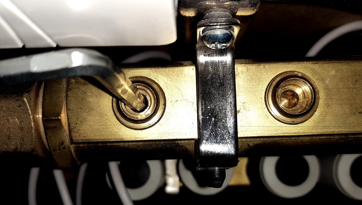

Låseringen sidder oppe over skruen på det øverste fordelerrør og skal skrues helt op til kanten, der bruger du den anden ende af den umbaco skrue der sidder i fordelerrøret.

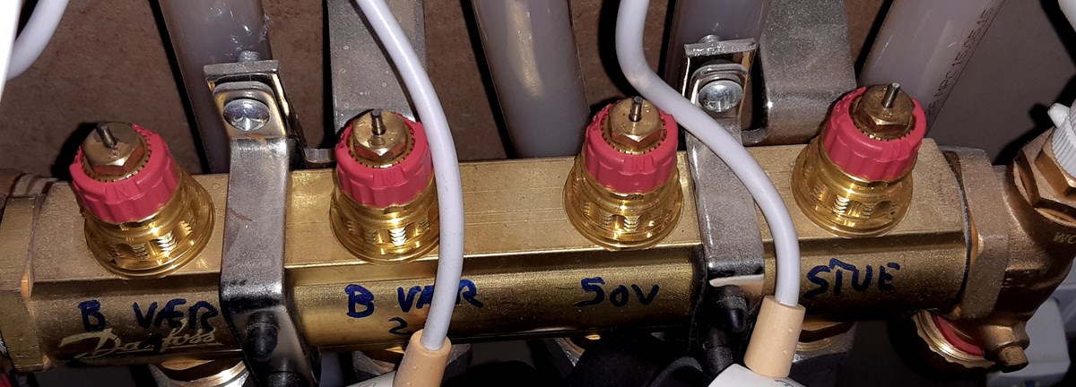

indreguleringen forgår på det nederste fordelerrør under telestaten, der er en rød krans med tal på, den skal indstilles efter slangelængde

 Jeg er ikke helt med på præcis hvor låseringen sidder.. kan du evt. udpege det mere præcis ud fra mit billede af mit system?

 For et utrænet øje kan det se ud til at der ikke er lavet nogen indregulering...alle de røde bånd ser umiddelbart ud til at stå ens... og kredsene er ikke lige lange...
på den øverste fordeler der hvor nøglen stikket op, der er en ring med en rille til ligekærv, evt tag et billede af røret oppefra, så kan de se det.
Tag et billede hvor telestaterne er taget af.

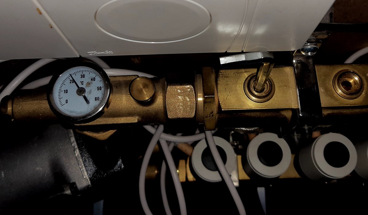

 Her er der lidt billeder...håber de viser det de skal
Det er ikke indreguleret, alle kredse står på n. Og på billede nr 2 er skruen i nr to hul ikke helt oppe som den burde være,
