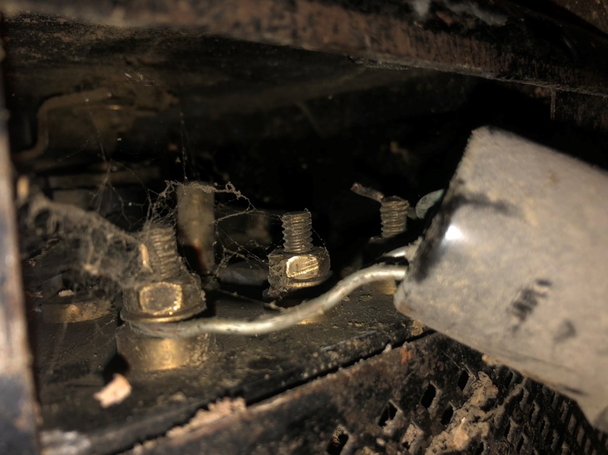

Jeg har erhvervet mig en gammel snedker maskine, som jeg gerne vil beholde så original så mulig.

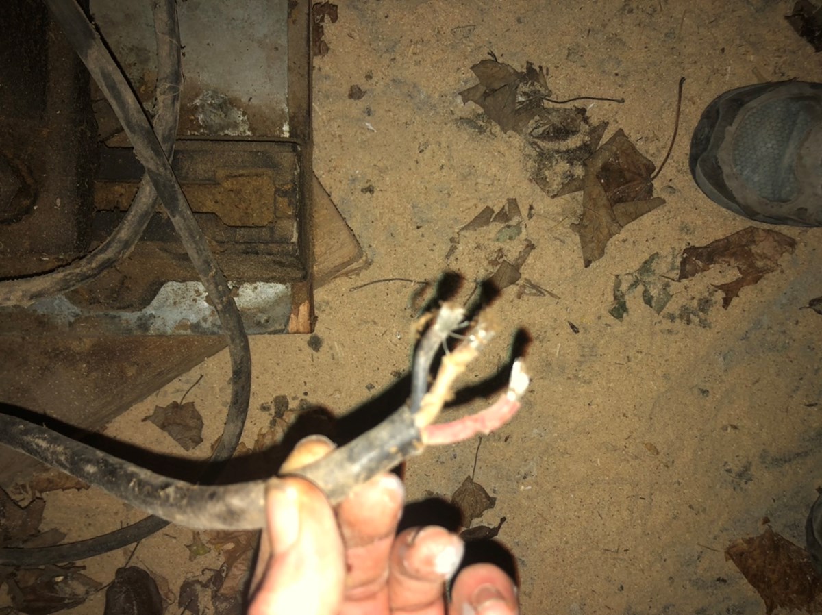

Men den’s kontakt sidder med noget gammel stof ledning. Bør jeg ikke skifte den? (Se billeder). Samlingen i selve kassen se også lidt usikker ud :)
Hvad kan og skal jeg kigge efter hvor jeg gerne vil finde en erstatning for boksens funktion?

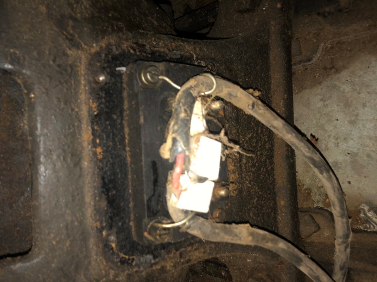

Jeg har også vedhæftet billede at tilslutningen på motoren.

Her kontaktens montering på motoren (sammen med strøm)

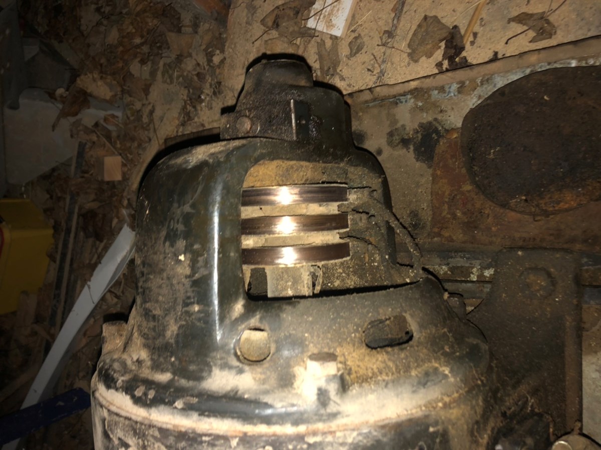

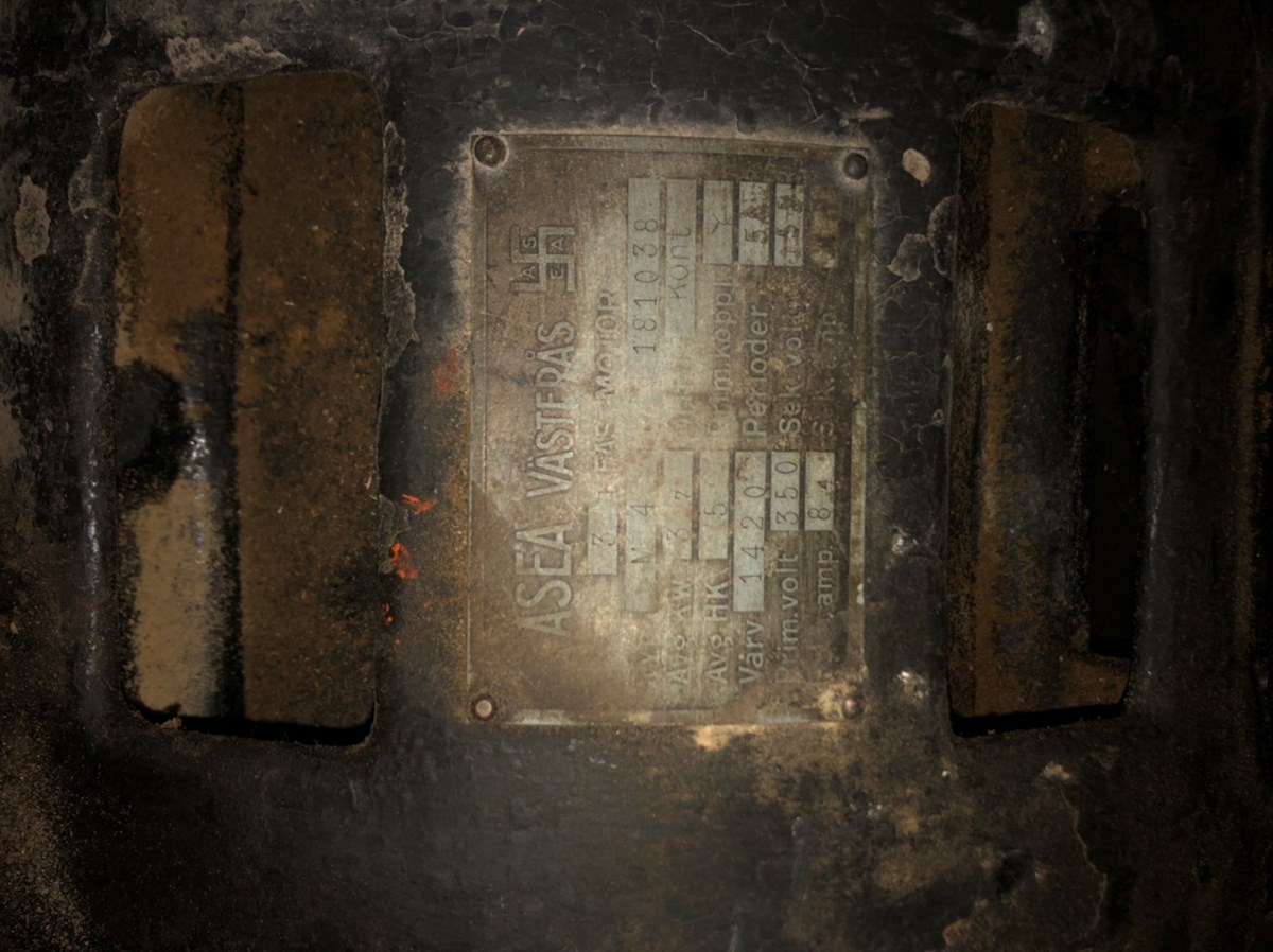

Det kunne ligne en jævnstrømsmotor, med igangsætter vist på billede tre. Kan du komme til at læse, hvad der står på mærkepladen.
S. Fabrin skrev den 19-12-2020 23:53:22
ja, et nummer og så:
H.K: 5
VOL: ingen ting
AMP: 12
OHM: ingen ting

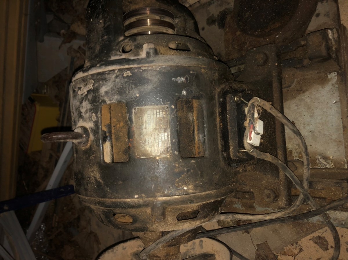

Hvis det skulle vise sig at være en jævnstrømsmotor på 5 HK med et strømforbrug på 12 A, kunne tilslutningsspændingen være 440 V DC (jævnspænding). Der er tilsyneladende også kun to ledninger til motoren. Kan du komme til at se ind i motoren.  Tit var der ved jævnstrømsmotorer to mindre dæksler, som kunne løsnes og fjernes, i den ene ende. Lidt flere billede af motoren kunne måske hjælpe.
Er der 2 kabler op på motor. En der ender lidt midt på og en anden i modsatte ende end remskive.

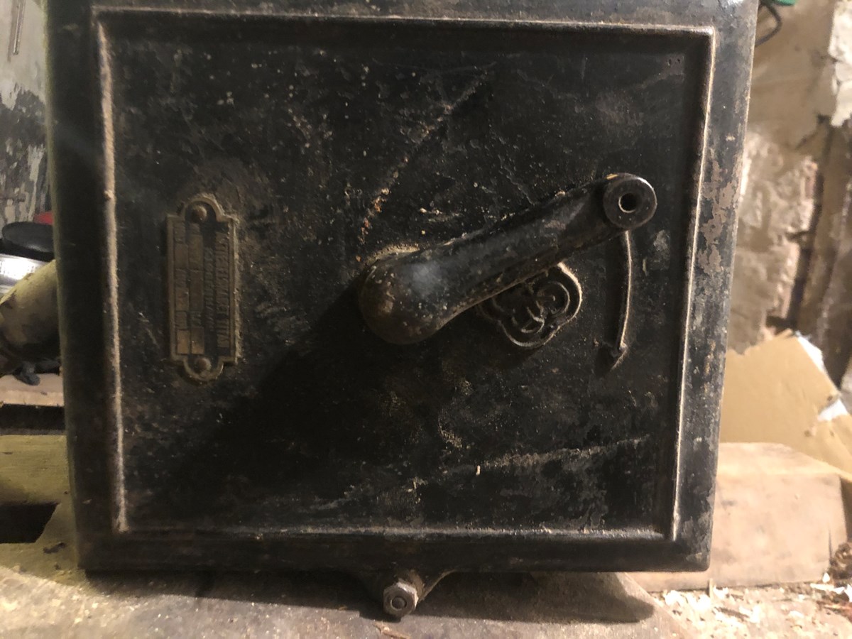

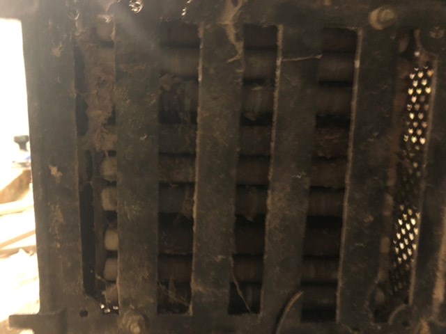

Det kunne så ligne en motor med slæberinge fra rotor, og så en modstands igangsætning.
Det fungerer på den måde at rotorens viklinger er ført ud til nogle ringe, som så  via nogle kul der slæber på de ringe fører ud til modstands kassen. Under start er der stor modstand og når man er kommet helt i gang er modstand nær nul og den fungerer som en almindelig 3 faset motor som også benævnes kortslutnings motor.
Er det skilt på modstands kasse du har aflæst, der kunne måske være en på motor der er lidt skjult.
Det her er tilslutningen fra moteren til stof ledningen på igangsætteren.​

Her info fra selve motoren: har noteret det der er “udfyldt”.
ASEA vasterås
3 fas motor
Typ: M4
AVG kw: 3.7
Drift: kont
AVG hk: 5
Varv: 1420
Perioder: 50 eller 5.0
Prim. volt: 350
Sek. volt: 155
Prim. Amp: 8.4
Den ser dansk ud, men tyskerne har nok været inde over :)

Dataene fra motoren siger at det er en trefaset slæberingsmotor. Tilslutningen til regulatoren tjener som startstrømsbegrænser og hastighedsregulator. Motoren burde kunne bringes til fungere, når den bliver renset.
S. Fabrin skrev den 20-12-2020 08:45:42
 ASEA er et svensk firma, der eksisterer den dag i dag. Hagekorset er vist i øvrigt et gammelt indisk tegn for lykke.

mit spørgmål gik lidt på, om jeg skal og kan renovere el delen
vil den kun virke med denne regulator, eller vil man kunne købe “nyt“ og erstatte ?
