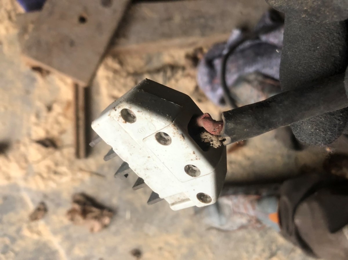

Jeg har erhvervet mig en gammel snedker maskine, som jeg gerne vil beholde så original så mulig.
Men den’s kontakt sidder med noget gammel stof ledning. Bør jeg ikke skifte den? (Se billeder). Samlingen i selve kassen se også lidt usikker ud :)

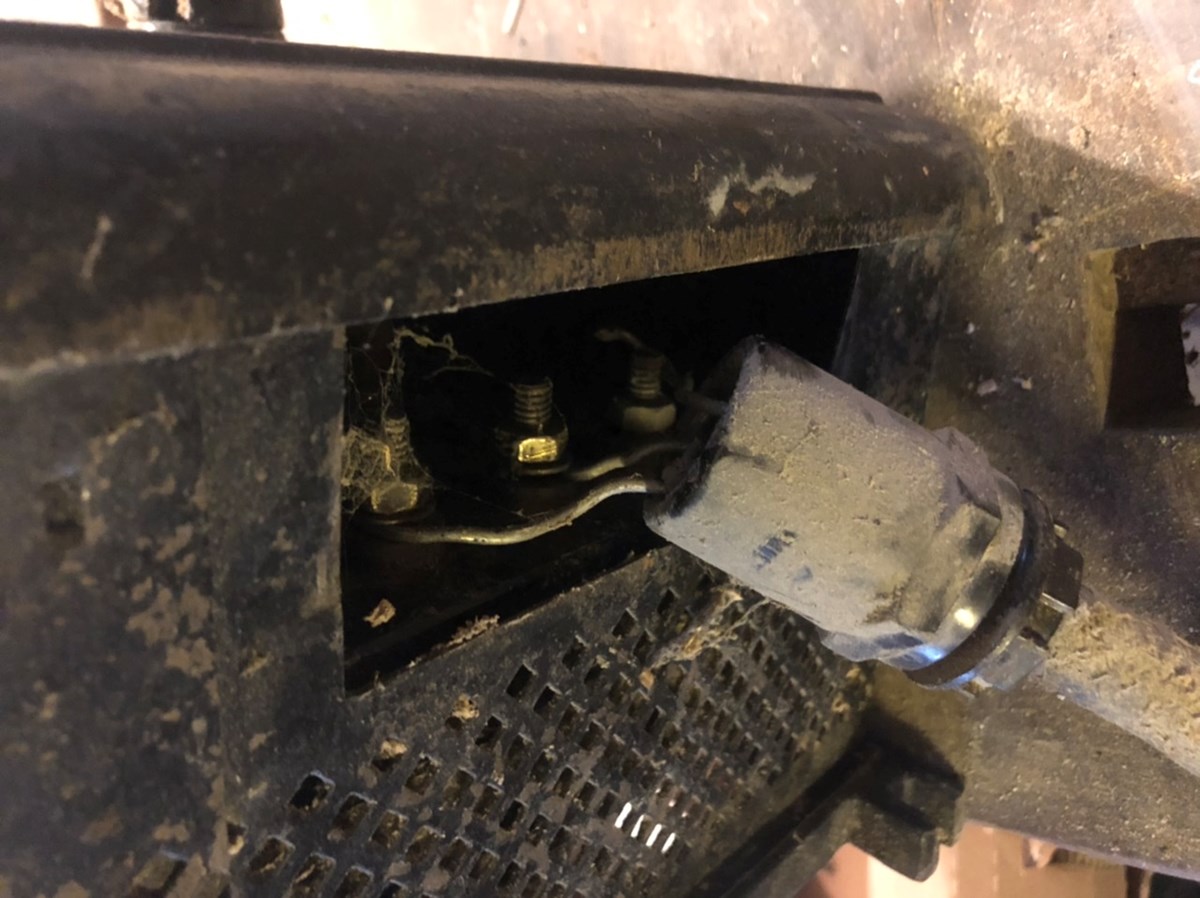

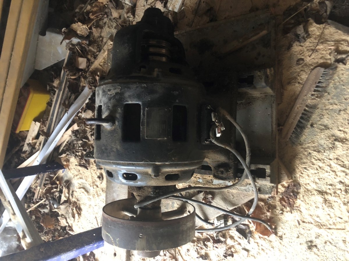

Jeg har også vedhæftet billede at tilslutningen på motoren.

Så det er denne 3x som jeg godt kan erstatte med 3G2,5 korrekt ?
Du viser tilgangs kabel, og det vil jeg  (og andre tidligere i tråden) anbefale at du skifter til et kabel med jord. Og når du har G med i betegnelsen så er med jord og du skal have mindst 4 leder.
Nu bruger maskinen kun 8,7 A så jeg kan ikke se hvorfor det skulle være 2,5 mm2 Jeg ville skifte den med en 4 x 1,5 mm2 (hvor også lyseblå bruges som fase)  eller 5 x 1,5 mm2 ( hvor lyseblå ikke bruges )
Hvis du, som Erik skriver, skal have en jordledning med i tilgangskablet, skal kablet hedde 4G2,5 mm2 . Du kan selv vælge om det skal være gummikabel eller plastisoleret kabel. Nå Erik kom først.
Fabrin nu skrev vi lige samtidig Men Hvorfor 2,5 mm2 ? ?
Det behøver ikke være 2,5 mm2, 1,5 mm2 er tilstrækkeligt.
Så lige for at opsummere.
Jeg renser alt
Jeg skifter kabel fra el til motor til en 5g1,5 hvor jeg undlader at bruge den lyseblå
Jeg skifter kabel fra motor til igangsætter med en 3g1,5. Tilslutter kablet med kabelsko til igangsætterboksen.Og så prøver jeg at starte den.

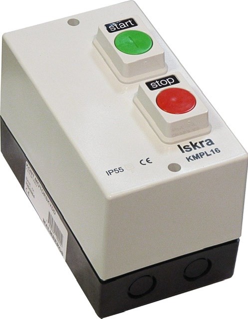

Hvis jeg så gerne vil skifte noget så det bliver mere nutidigt kan jeg købe en magnetbetjent afbryder. Men skal så kortslutte noget i motoren.
Og hvis der ikke er en jordklemme, så skal der på den gul/grønne bruges en kabelsko som kan sættes under en skrue i stellet. Og for at overholde arbejdstilsynets nugældende krav skal der bruges magnet betjent afbryder. Men du kan da godt prøve at få den i gang uden. Monteringen af denne kan du vende tilbage til.
Her har du en leder for lidt hvis du har gul/grøn i dit kabel. Så gå igen med den 5g1,5 og undlad den lyseblå og gul/grøn.
På den måde har du kun behov for at købe en slags kabel.
Som skrevet øverst så bør du have magnetbetjent afbryder alligevel. Det har ikke sammenhæng med kortslutningen. Dette er kun hvis du vil undvære igangsætter og modstands boks.
Hvor er der plads den til fjerde i igangsætteren? Bare sammen med en af de andre ?
Se billede
Mellem motor og igangsætter skal der bruges et 3-leder kabel. Hvis det skal laves korrekt, må du ikke bruge den blå og den gul/grønne leder. For ikke at købe 2 forskellige kabler kan du bruge samme type kabel som tilslutningskablet til motoren, hvor du så klipper de overflødige ledningsender af. Det er det Erik skriver.
Netop.
Når du skriver 3G1,5 så betyder G at der er jordleder ( ground ) i kabel. Og den må ikke bruges til det formål. Så med 3G1,5 har du kun 2 du må bruge. Derfor
