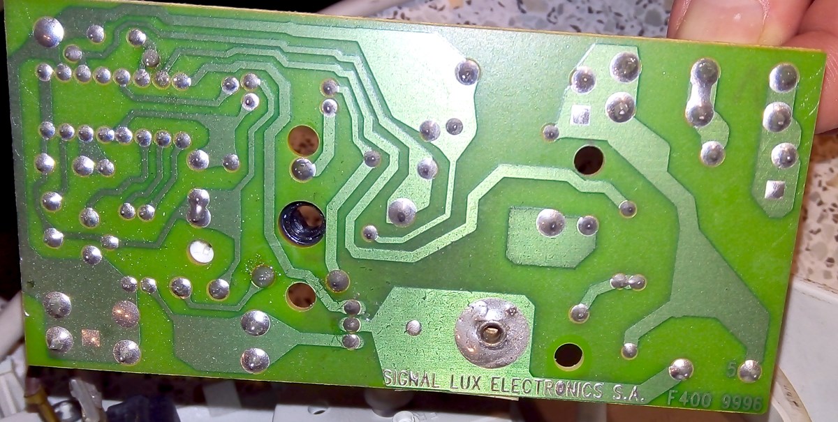

Til slut afmonterer du print og kigger nøje efter bagpå om der skulle være en bane der er brændt over.

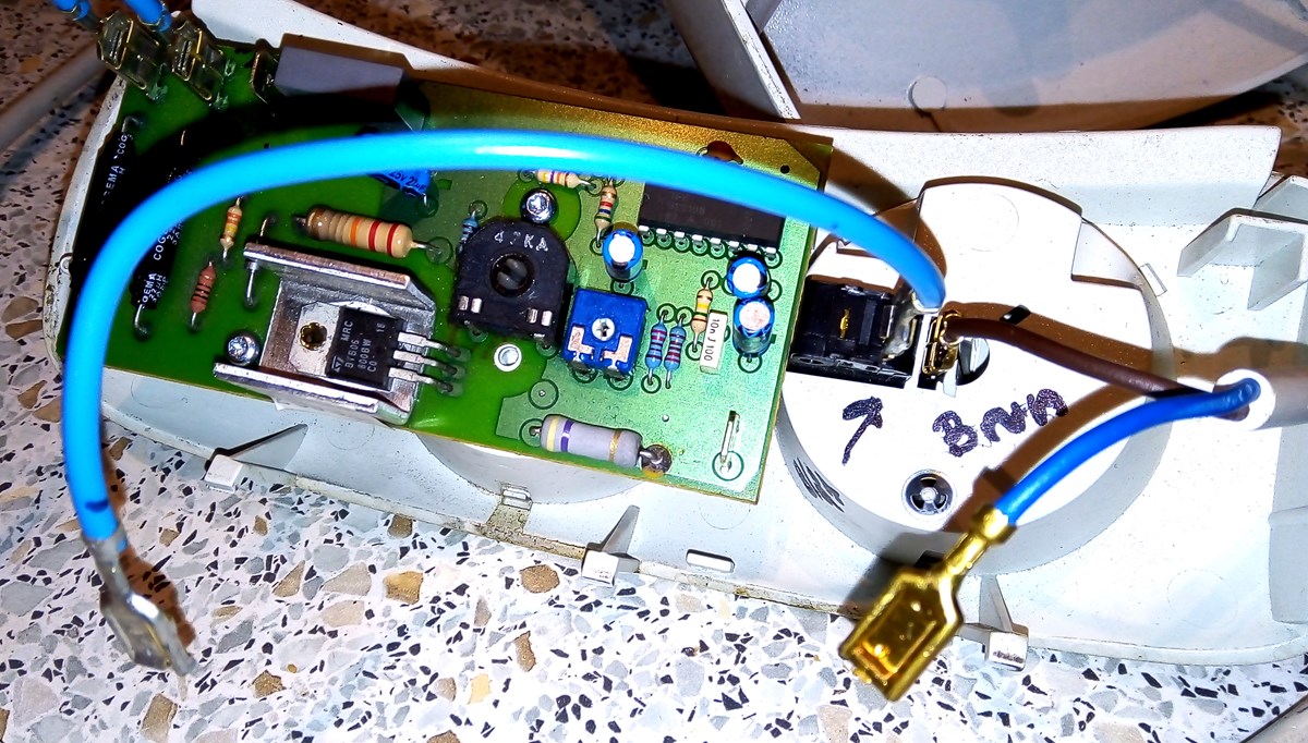

Nu tror jeg, at jeg har forsøgt samtlige kombinationer (bypass af de forskellige dele i forløbet på printet). Det eneste sted, hvor der ser ud til at være hul igennem (pære med lys i) er denne opstilling på fototet herunder (de to løst-dinglende ledninger på pære) ... alle øvrige stop og mellemstop giver ikke strøm. Betyder det død print? Har indsat et foto af printet herunder også ... men jeg kan ikke se, om der skulle være kortsluttet et eller andet.

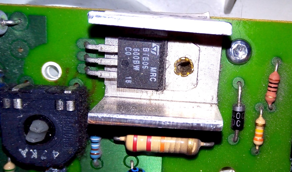

Jeg gætter på thyristoren. Prøv at se, hvad der står på den. Måske kan der findes en magen til eller en erstatning til den.

Lidt svær at aflæse thyristorens tekst - men noget med B B06 600BW ... jeg går i gang med at google reservedele. Skal man bruge noget mellem thyristoren og kølepladen? I computere bruger man vist nok noget "kølepasta" - gælder det også her? Eller er det slet ikke det, det handler om her?

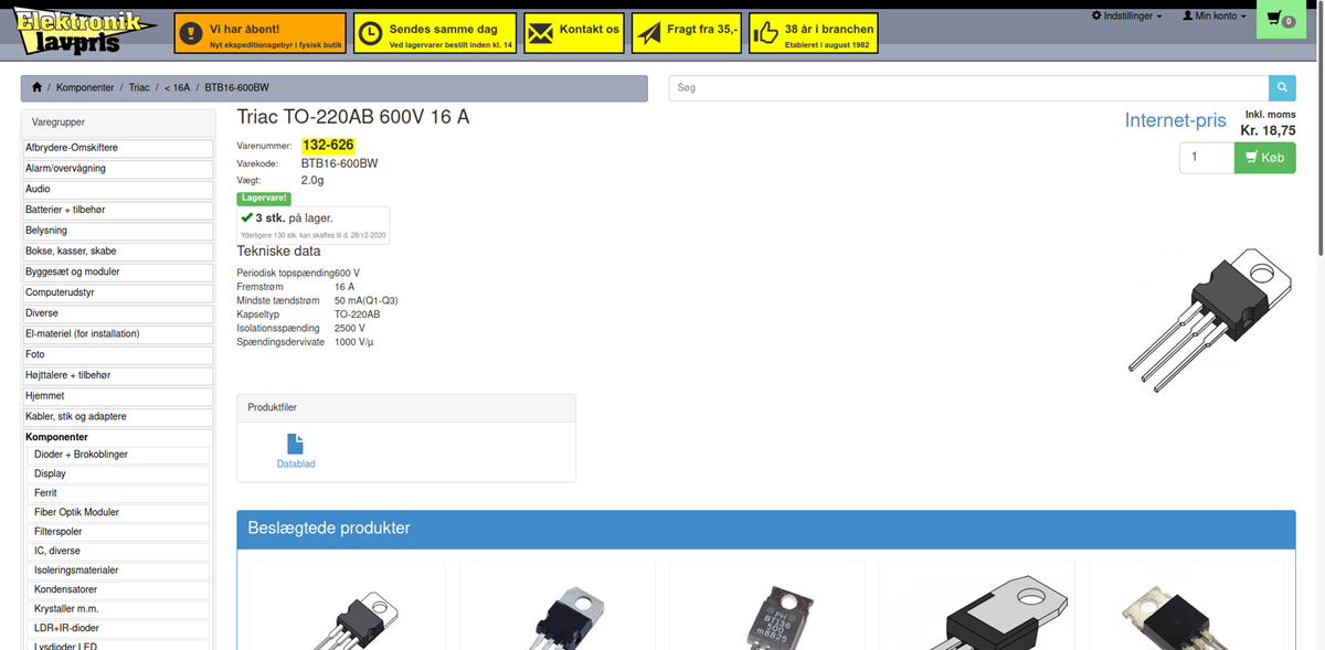

Hvis du selv har mod på at skifte den så koster den ikke ret meget.
/Steen
Fedt! Tak ... jeg køber den fluks. Får i løbet af ugen adgang til et værksted med måleudstyr, og hvis det nu viser sig, at jeg kan nøjes med at skifte dimsen der, så er det da meget billigere sluppet end hele printet til 775 kr. TAK! Jeg havde googlet efter modellen, men kunne ikke finde netop den - og jeg har slet ikke viden nok om det til at vurdere, om jeg kan bruge andre typer, så kæmpe tak for hjælpen herfra.
