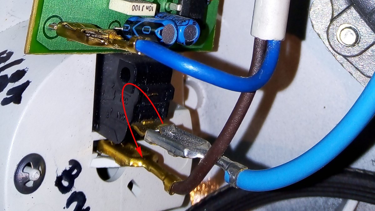

Jeg skal lige forstå det korrekt - jeg tager den lyseblå lednings sko og holder hen oven på den brune lednings sko, så strømmen går direkte herfra til motoren - som jeg har forsøgt at vise det med rød pil herunder? Kan motoren tåle at modtage den fulde strøm på én gang? Læste et sted, at der ofte er nogle "buffere" til at sikre overgangen fra nul til fuld strøm for ikke at ødelægge motoren - men det risikerer jeg ikke her? Forbehold for tåbelige spørgsmål ... :-)
Du skal lave det sådan at motoren får 230V . Det kan du gøre ved at forbinde de to ledninger fra motoren til 230V. Det kan være tilslutningen fra ledningen til stikkontakten. Tag billeder af tilslutningerne inden du laver noget om. Motoren kan tåle 230V. I øvrigt er mit gæt på fejlen, at tyristoren (den halvleder der sidder på aluminiumpladen/kølepladen) er defekt og bør udskiftes. Det kræver målinger for at finde ud af om tyristoren er defekt.
