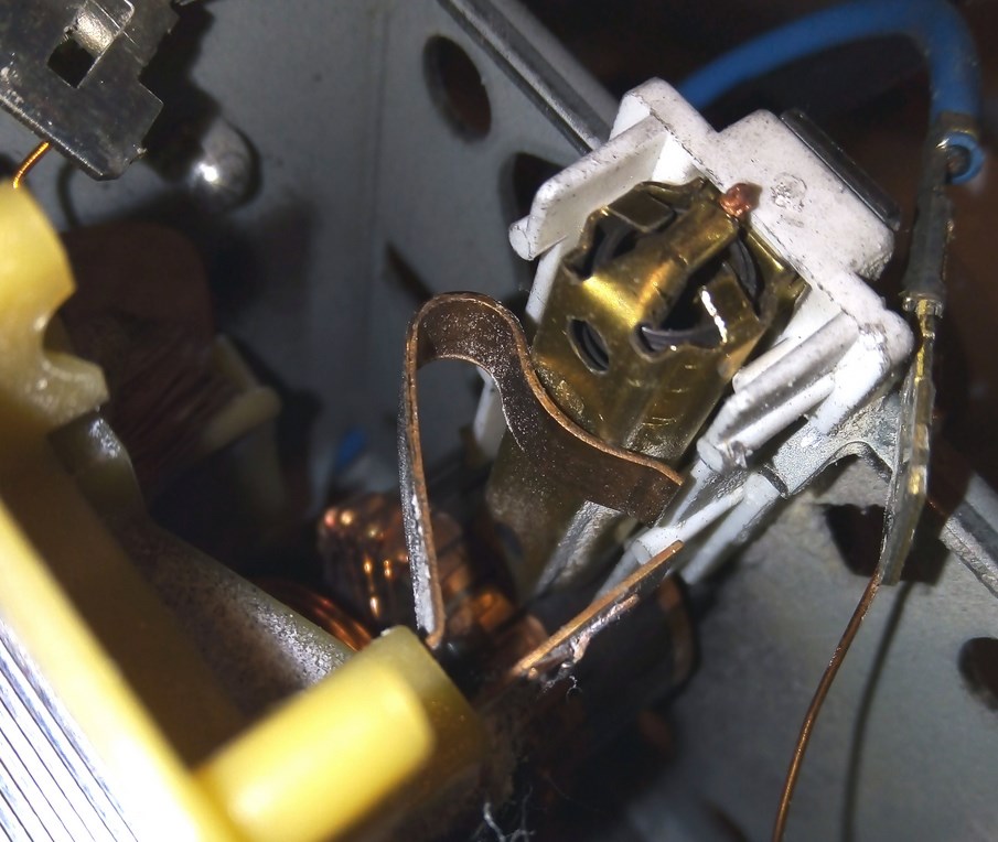

Der sidder to af disse bæster og de sidder godt fast - kan ikke få øje på skruer eller andet som holder dem fast:
Med en smule vilje og tvang kan jeg tvinge den der kobberarm lidt væk - men kul-tingen (hvis det er det?) rykker sig ikke en tomme, når jeg forsigtigt vrider i den. Og altså ingen skruer at se - skal jeg bare lægge kræfter i?
Jeg kunne se på fotoet, at det er muligt at skubbe de små "clips", som ligger ind over kullene, til side, så det lykkedes at få kullene op. Men der var en del kul på endnu - et par centimeter. Så er det vel ikke det???
Hvad kan ellers være årsag til, at maskinen - uden varsel, larm, røg, lugt eller andet - bare ikke starter? Den er ikke kørt varm (har stået ubrugt i et par dage). Kan det være noget elektronik i start-delen?
Når du nu har fået de små clips bøjet op, så kan du mærke om kullene kan trækkes ud ( de kan sidde fast i skidt), om fjederen stikker lidt ovenud, (kullene kan nå ind til kommutator)

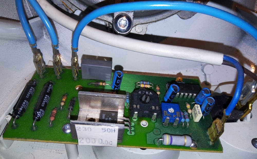

Er der ikke er det knækket ledning. Er der kan du vende print om og se om der skulle være en bane der synlig en brændt over.

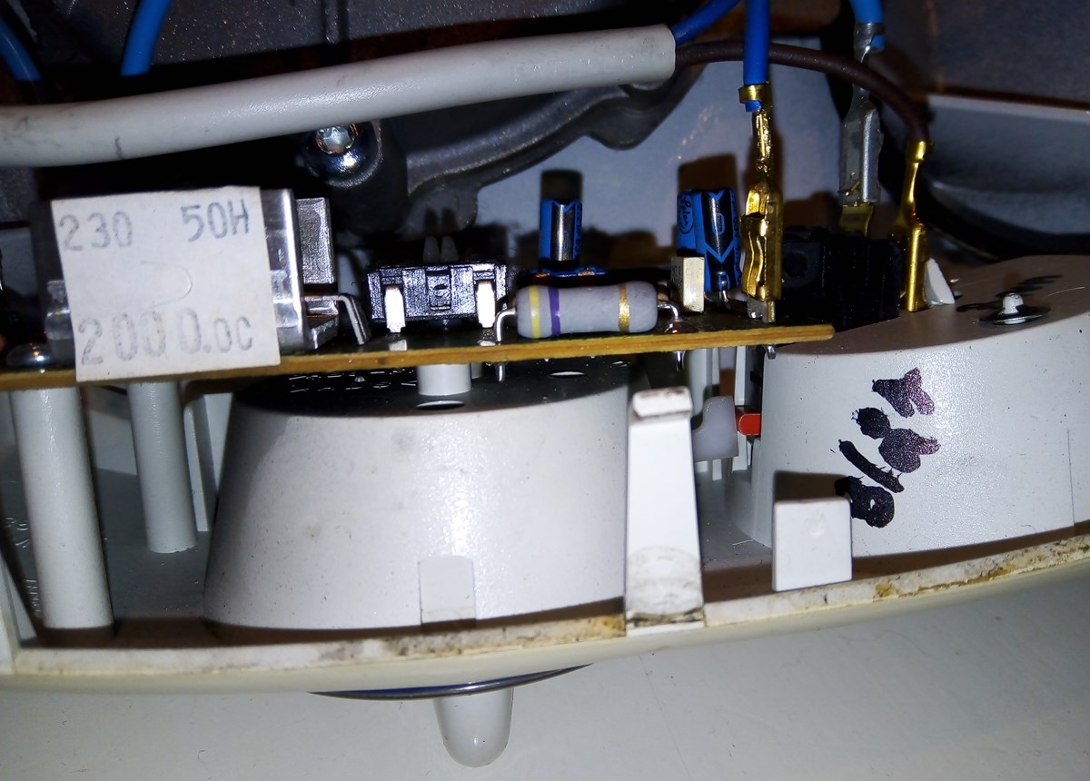

På billedet ses ingen synlige fejl på print ligesom der ikke ses en sikring.

Ok. Tak for svarene. Jeg har desværre ikke nogle måleinstrumenter (er total novice i det her), men vil prøve det med pære-tricket (har den vildeste respekt for strøm, så skal nok passe på). Der sidder to af de der kul-ting (kul pensler? Kan se det hedder carbon brushes på engelsk - har søgt engelsksprogede videoer om problemet), og jeg har kun tjekket det ene - men der var 2-3 cm kul på. Det var lidt bøvlet at få kullet proppet på plads, så jeg tjekkede ikke det andet - men kan de være slidt forskelligt, og vil den ikke starte hvis bare det ene af kullene er slidt ned?
Det er sjældent at motoren stopper pludseligt hvis der er problemer med et kul. Det er vigtigt at dine kul ikke sidder fast i holderen, de skal let kunne bevæges. Hvis et af kullene er slidt op, vil tilledningen typisk virke som stop - ledningen er så kort at den hindrer kullet i af have kontakt til kummentatoren. Begge kul skal være i orden for at motoren k an køre.

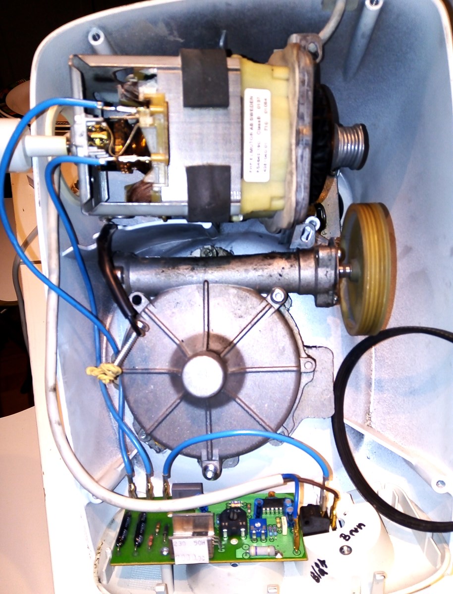

Har tjekket begge kul - der er et par centimeter tilbage. Og strøm ind virker. Start-knappen (dreje-tingen får en lille arm til at aktivere en rød knap) ser også ud til at virke - i hvert fald den mekaniske del. Hvad kan det ellers være?
