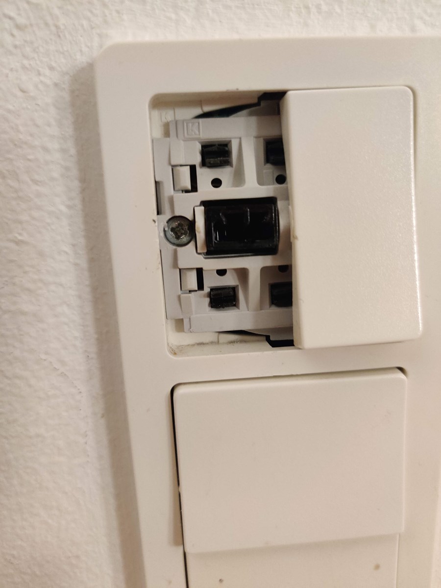

Jeg får åbnet kontakterne i morgen - jeg mangler dog stadig en returfjeder til venstre kontakt på billedet her. Ved nogen mon, hvilken slags jeg skal have? Og hvor jeg kan få den i en fysisk butik?
Hvis du mangler en fysisk butik, og byggemarkedet ikke har fjederen, ville den nærmeste elinstallatør være et oplagt emne.
