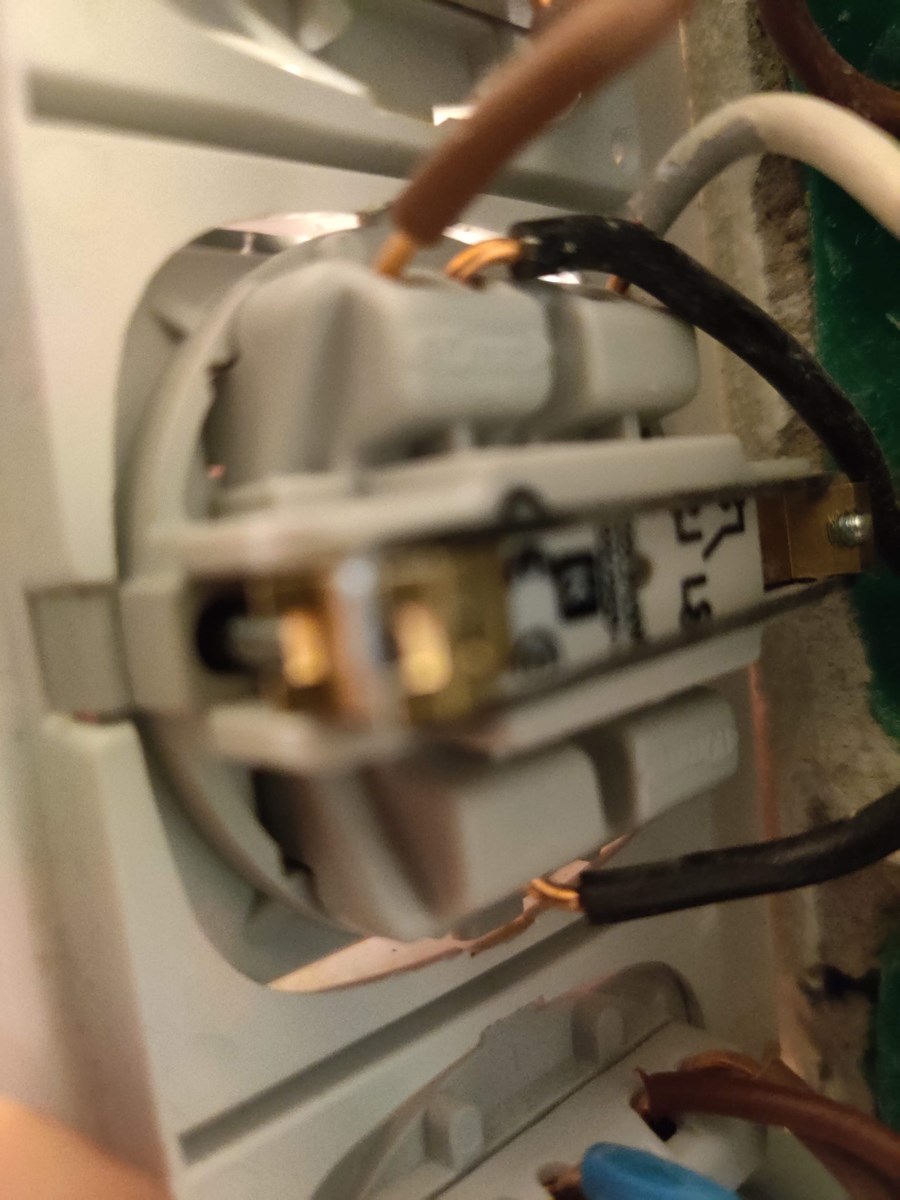

Den kontakt, som skal erstattes af lysdæmperen, ser således ud bagpå:

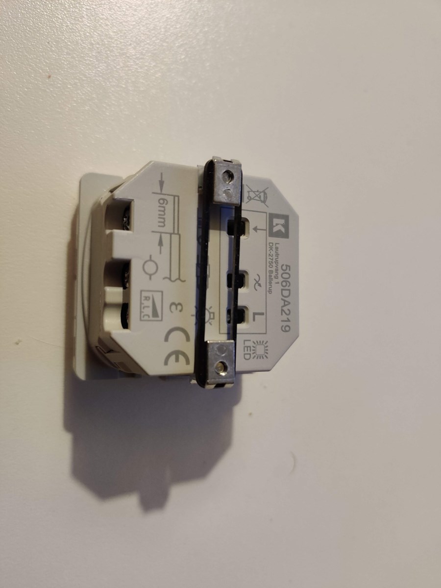

Den lysdæmper, der skal monteres i stedet, ser således ud bagpå:
Mon det er muligt at guide mig til, hvor jeg skal placere de to sorte, den brune og den hvide ledning?
1: Før jeg monterer returfjederen i modsatte kontakt?
2: Efter jeg monterer returfjederen i modsatte kontakt?

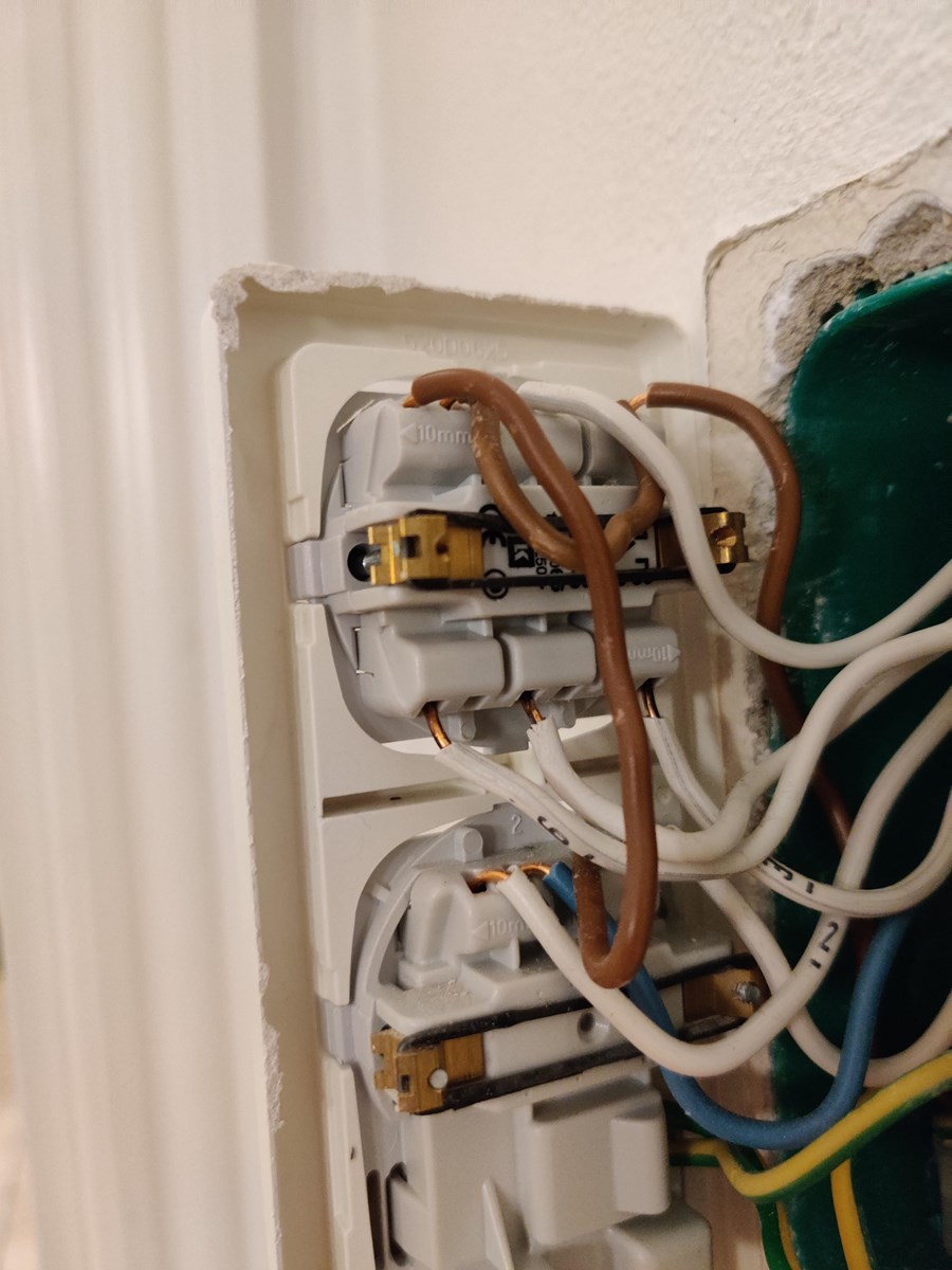

Og sådan her ser fjernbetjeningskontakten ud bagpå:
Edit: Det er en dobbeltkontakt - det er kontakten øverst til højre i billedet (venstre, set forfra), der skal virke som kip ift. lysdæmperen.
I afbryderen er der 2 huller som hører sammen. Det ser ud som om den brune sidder sammen med en sort hvor den ene kommer nede fra stikkontakt. De 2 skal i L på dæmper.
Så er der en sort og en hvid tilbage som sidder hver for sig. En af dem skal i klemme med bølge symbol. Hvilken en er du nødt til at prøve dig frem med. Den som du får det til at virke med kan vi kalde tændledning. Den anden kaldes mellemledning og denne må du sætte i klemmen med pil ind.
MEN du skal også have den sorte og hvide ( tænd og mellemledning) afmonteret i den anden afbryder. Og der sættes muffer på enderne hver for sig. Ellers risikerer du at denne anden afbryder står tændt og overrouler din dæmper. Nu kan du glæde dig over at dæmper virker fra sin egen plads.
Nå du har fjeder klar så monterer du den anden afbryder med fase ( den / de brune) i rød klemme og mellemledning i en anden klemme. Det skal være således at mellemledning kun får spænding når afbryder trykkes på. Så snart du slipper trækker fjederen den tilbage. Hvis virkemåde er omvendt flyttes mellemledning til den anden ledige klemme

Ok nu bliver det lidt indviklet. De hvide ledninger er med numre, og du har en dobbelt korrespondance afbryder.
I første omgang afmonterer du de 2 hvide ledninger som hører til  højre side ( set bagfra) Altså den nederste i højre side som muligvis har nummer 3.
Og den midterste foroven.
Det er så de 2 som er tænd og mellem ledning. Muffer på dem og du kan få din dæmper til at virke alene.
Kontroller lige at den anden korrespondance virker så du sikrer at min hukommelse virker for jeg kan ikke se det lille diagram på afbryder.
Når du har fjeder klar flyttes de 2 brune øverst til højre ind til midten. Det er fase
og så ville jeg lægge en af de hvide imod fase. Hvis lampen lyser så har du fat i tænd ledning hvis dæmper aktiveres så har du fat i mellem ledning.
Tændledning får en muffe og mellemledning monteres ud til højre enten øverst eller nederst. hvis det ikke virker korrekt ( signal til dæmper når man trykker fronten nedad) så må man bytte om.
