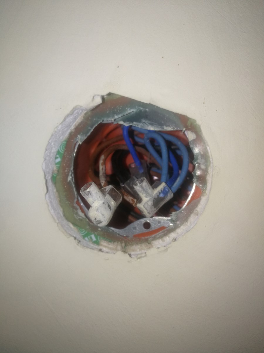

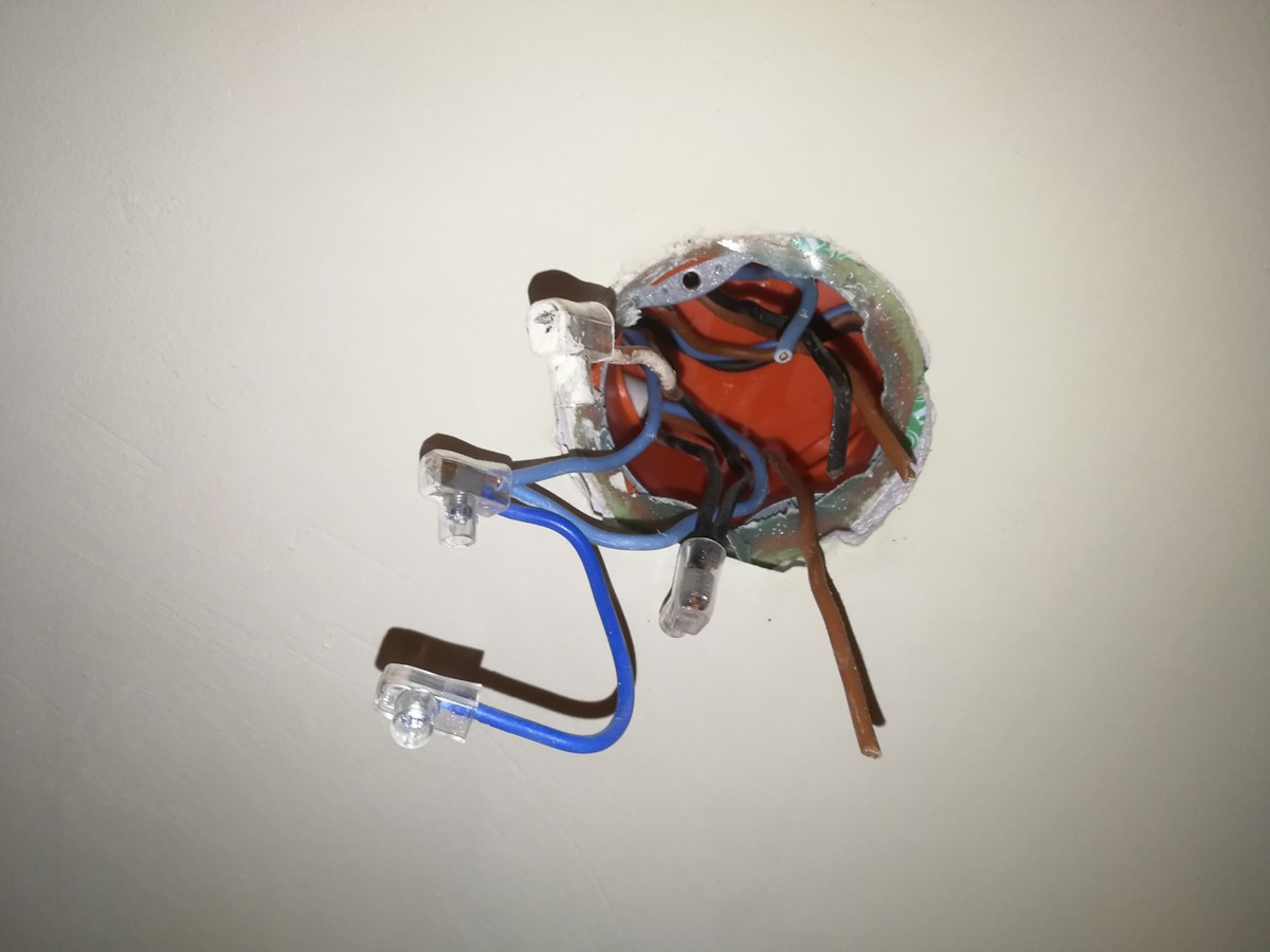

Jeg har nogle lampesteder hvor der sidder en orange loftsdåse, hvori ledninger er samlet og forgrener sig videre til andre lampesteder. Der er også to ledninger, der går ud der hvor man kan koble noget til det pågældende lampeudtag.
Er det et krav, at der installeres et lampeudtag (fx https://www.wattoo.dk/lk-lampeudtag-oe83-med-ledningstilgang-fra-siden-eller-midten-1020001994-1020002003-1020002016), eller er det ok blot at samle ledninger fra installation med ledninger fra lampe via samlemuffe (fx https://www.jemogfix.dk/samlemuffe-2-54-0mm-25-stk/7110/9051554/) og så sætte udløbsdæksel (fx https://www.jemogfix.dk/udloebsdaeksel-graa/7110/9011940/) på den orange dåse?

Alle de ledninger, der nu er samlet med muffer på billedet - dem samler man så i lampeudtaget i stedet?
Ja, det kommer under de nye regler.
Ledningerne samles på samme måde i de klemmer, der er mærkede med L,N, M1, M2 og jord.
