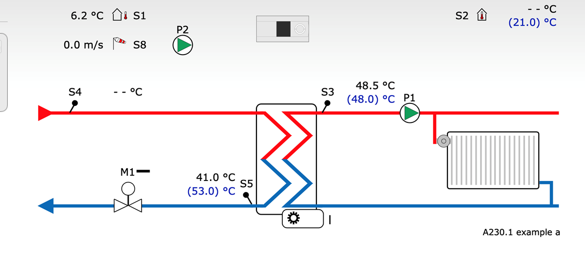

Jeg har fået installeret en ny Danfoss ECL310 unit. Det virker fint - og huset er udmærket varmt. Men er kølingen god nok? Jeg ved simpelthen ikke hvordan jeg skal tolke grafen - nogen holdninger til det?
Ser ud til at nu hvor der er 6.2 grader udenfor, tager den 48.5 grader ind, og smider 41.0 grader retur. Det er vel kun en køling på 7.5 grader - er det normalt?

Det virker som meget lav kølingsgrad - og høj retur temp du sender tilbage.
På mit fjernvarmeanlæg modtager jeg ca. 70grader varmt vand og sender det retur på mellem 24 og 32 grader.
De 32 grader er gulvvarmen, og de 24 grader er hvis det kun er radiator som kalder på varme.

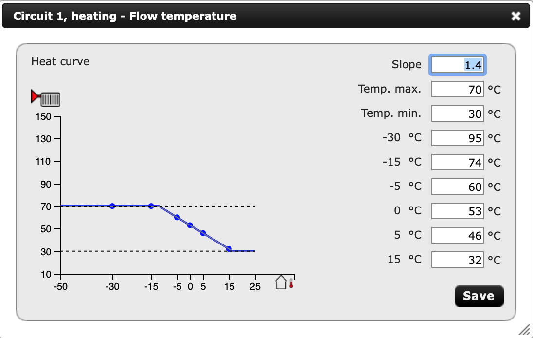

Har du ikke et billede af systemet, så man kan se motorventilen. Er der indstillet en kurve for varmen? Det burde den VVSer, der har installeret systemet, have indstillet.

 Kurven ser således ud - aner ikke, hvad jeg kigger på...

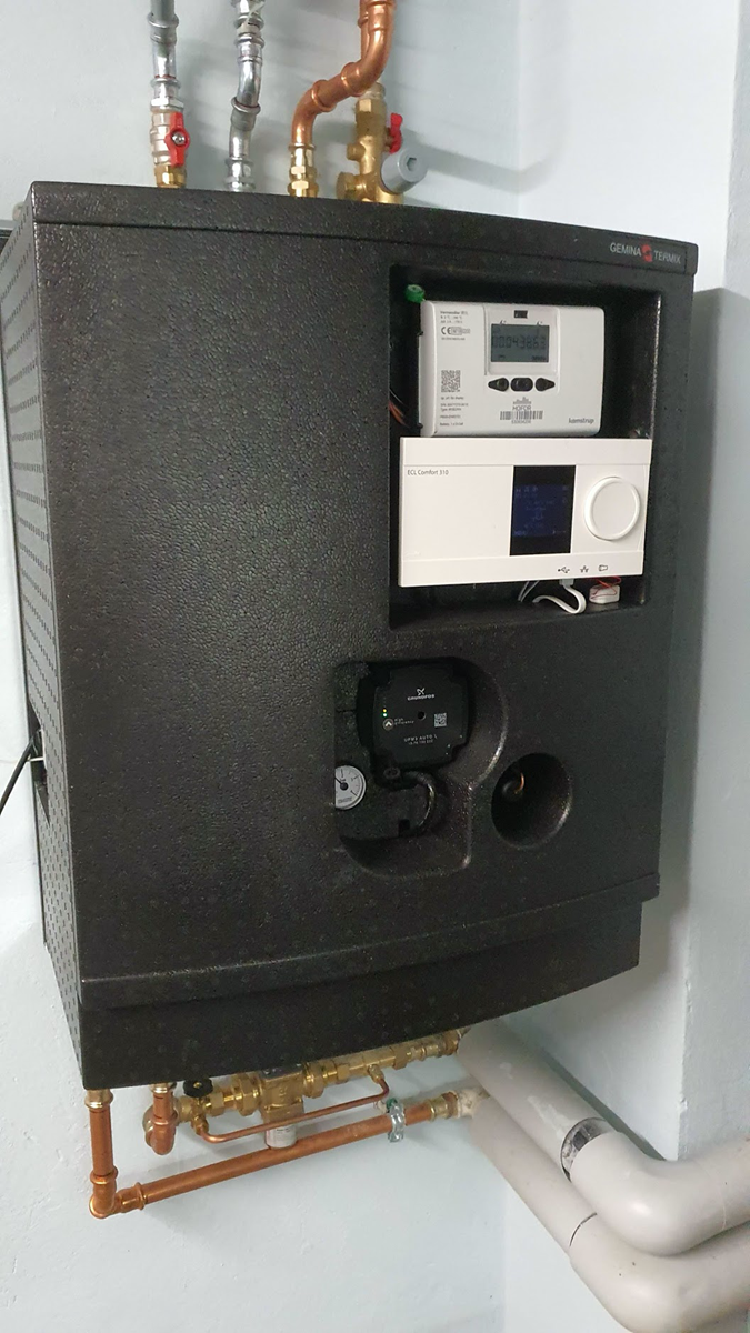

Har du ikke et billede af systemet, så det er til at se, hvilke ting det består af?

 Der er jo sådan en kæmpe flamencokasse udenpå - synes ikke jeg kan få den af uden at ødelægge noget eller skille det ad?

Og kan se på min faktura, at det er et VVX 2 anlæg, jeg har fået installeret. Kan det passe, at det der det her?
https://www.sanistaal.com/da/produkter/vvs/varme/varmekilder/vekslere/indirekte-fjernevarmeunits/c-20.30.10.30.30/1104348/termix-vvx-2-2-trefor-fjernvarmeunit-fuldisoleret-med-ecl?variantId=1104348

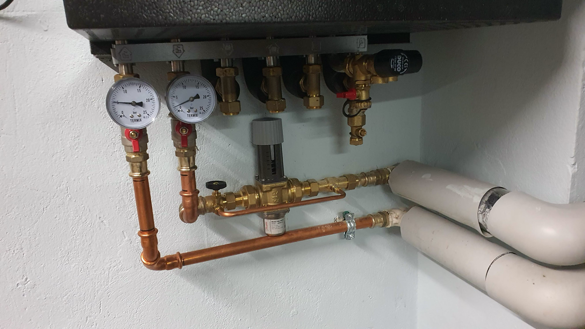

Det kan fint passe, men både Søren og jeg vil gerne se, hvad der inden i, så hvis du løfter låget af kan du sikkert fjerne resten af kapslingen, så vi kan se dyret.
