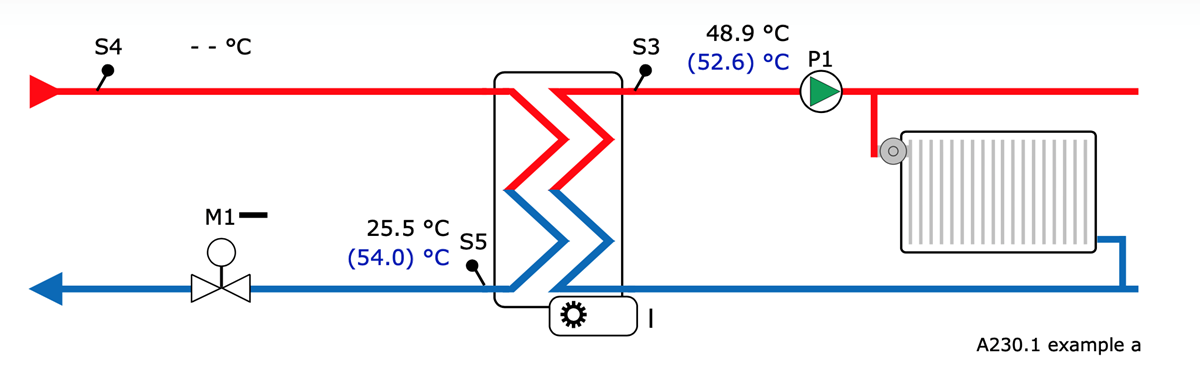

Jeg har fået installeret en ny Danfoss ECL310 unit. Det virker fint - og huset er udmærket varmt. Men er kølingen god nok? Jeg ved simpelthen ikke hvordan jeg skal tolke grafen - nogen holdninger til det?
Ser ud til at nu hvor der er 6.2 grader udenfor, tager den 48.5 grader ind, og smider 41.0 grader retur. Det er vel kun en køling på 7.5 grader - er det normalt?

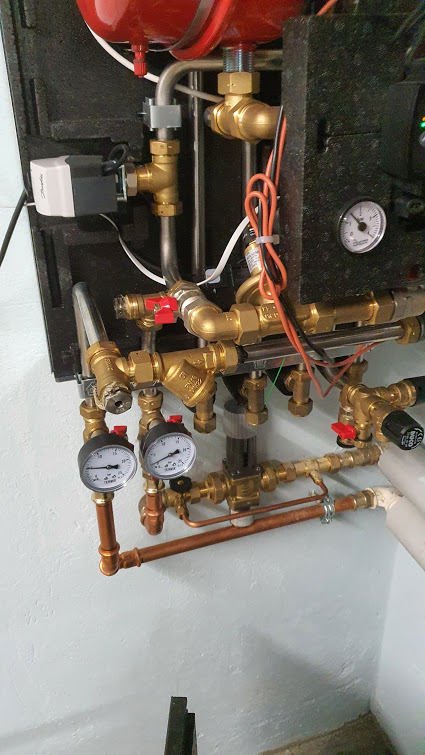

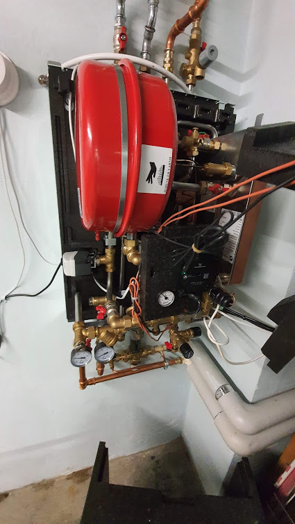

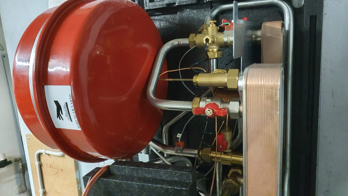

Det kan fint passe, men både Søren og jeg vil gerne se, hvad der inden i, så hvis du løfter låget af kan du sikkert fjerne resten af kapslingen, så vi kan se dyret.
For at få "koldt" returvand fra dine radiatorer, så skal gennemstrømningen i radiatorerne begrænses så vandet kan nå at blive afkølet tilstrækkeligt. Det kan gøres med indreguleringsventiler på hver enkelt radiator.
Det ligner en Gemia-termix unit du har -sidder der ikke et typeskilt.
Der var fint. Men er der en skala på motorventilen markeret med rødt og, hvad viser den. Bare wet billede af den set forfra.

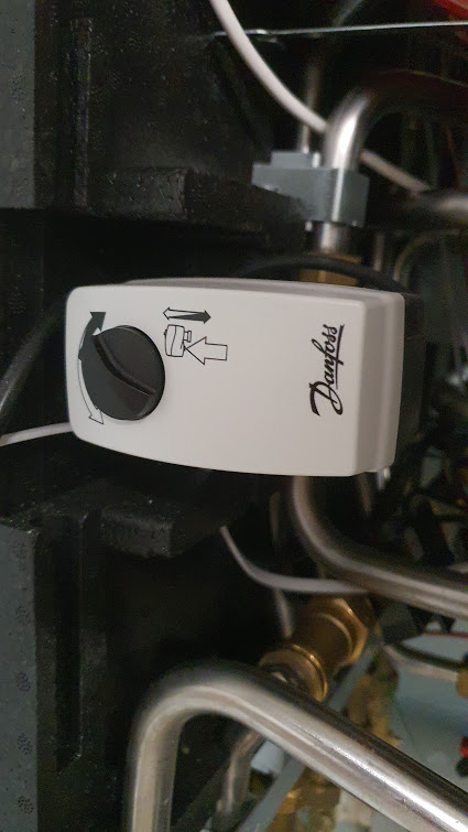

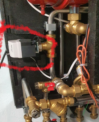

 Så vi nærmer os - spændende!
Fint billede af regulatoren. Det med radiatorventilerne tager vi bagefter. Nu skal der først varme på systemet, og så begynder vi at regulere. Du skal lige have alle radiatorer til fungere, så får du sikkert kølet dit vand bedre af.

 Er det ikke det, vi kan se her? Og det ser jo ud til at være væsentligt forbedret nu - hvis den tager 48.9 grader ind og smider 25.5 tilbage - er det ikke sådan, man læser det?
