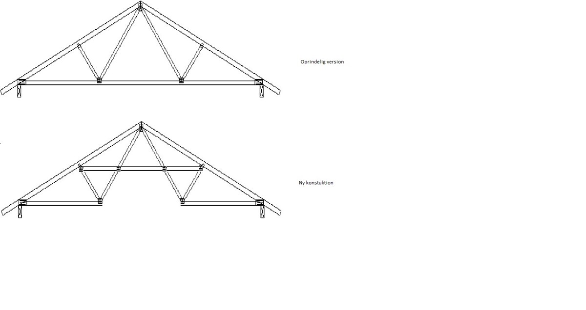

Jeg har en garagemed gitterspær, hvor jeg ønsker at løfte lofthøjden i midten, så jeg kan få båden ind.
Kan man uden videre lave et form for hanebånd som vist i denne illustration eller er det noget man skal lade være med.
Der er betonsten på taget og garagen er 8 x 5 meter. spærret spænder over de 5 meter.
Hvad tænker i om det?

"Uden videre" bør man ikke indgriben i en spærkonstruktion. Dine spærhoveder få en større belastning og vi ved ikke om dine nuværende sværhoveder er dimensioneret "til kanten" eller med store reserver. Det kan en bygningskonstruktør regne på.

Men du kan ikke gøre som beskrevet i din tegning.
du er nok over i at du skal have en sakse spær. man kan godt lave det nede fra..
men ydervægne skal også kunne tåle det pras du vil påfør dem.
Der er flere ting idet and bare at sætte et par brædder.

Jeg kan altså ikke se at det skulle være et problem at gøre som tegnet. Det er et selvbærende spær hvor belastningen er hængt op i kippen, Ved at gøre som tegnet udligner han vægten af tagfladerne med det nye hanebånd. Og det lave loft er stadig ophængt i kippen. Hvordan kommer der mere pres på væggene? Taget vejer jo ikke mere.

 jo jeg kunne godt give manden det er står i "træ 28 angåne spær. og med de forskrifter der står der i.
Men da jeg ved der er kommet en nu bog. og ikke har den ved jeg ikke om der er lavet noget om gåne styrke betegnelserne.
den nye heder vist "TRÆ 59" en tabel over spær
Men ellers har de den inde på tømmerhandlerne. og de plejer at være villig til at slå op for en.
Eller om der er en Ung tømrer eller konstuktør som har en ved hånden. her inde
Måske kan det gå med den skitse dom manden har vist.
og ja det er trosalt kun en garage.

Tak for alle jeres svar. Mcarpenter jeg forstår hvad du skriver, og sætter pris på din hjælp. Det jeg sidder med er at man nok burde spørge en ingeniør. Mit oplæg til spær er vist ikke helt standard, så det kan nok ikke slåes op i en tabel. Selvom det er en garage skal tingene være i orden. Mvh

Den vandrette bjælke forhindrer at trykket fra taget ikke skubber væggene fra hinanden.
Dette tryk og vrid skal så bæres af hanebåndet og de inderste tænger i det tilpassede spær.
Det kan måske godt lade sig gøre men jeg turde ikke gøre det uden at få en statiker til at regne på det først.

Hvis trælasten ligger indemed spærtabeller, så prøv da at få kigget i dem inden ingeniørberegninger.
Det er dog en ret simpel beregning der skal til, så det må være til at betale.

Det er korrekt, at taget vejer det samme! Men retningen på krafterne ændre sig alt efter konstruktionen.
Hvis du flytter dit hanebånd op vil du få en udbøjning på spæret, som vil give en vandret kraft komposant - hvilket ikke er hensigtsmæssigt Taget vil altså “skubbe” ud på væggene.
Om spæret er af en dimension, som tillader at flytte hanebånet op er tvivlsom - idet at spæret i sin tid er konstrueret så billigt som muligt.
men få en ingeniør til at kigge på det!
