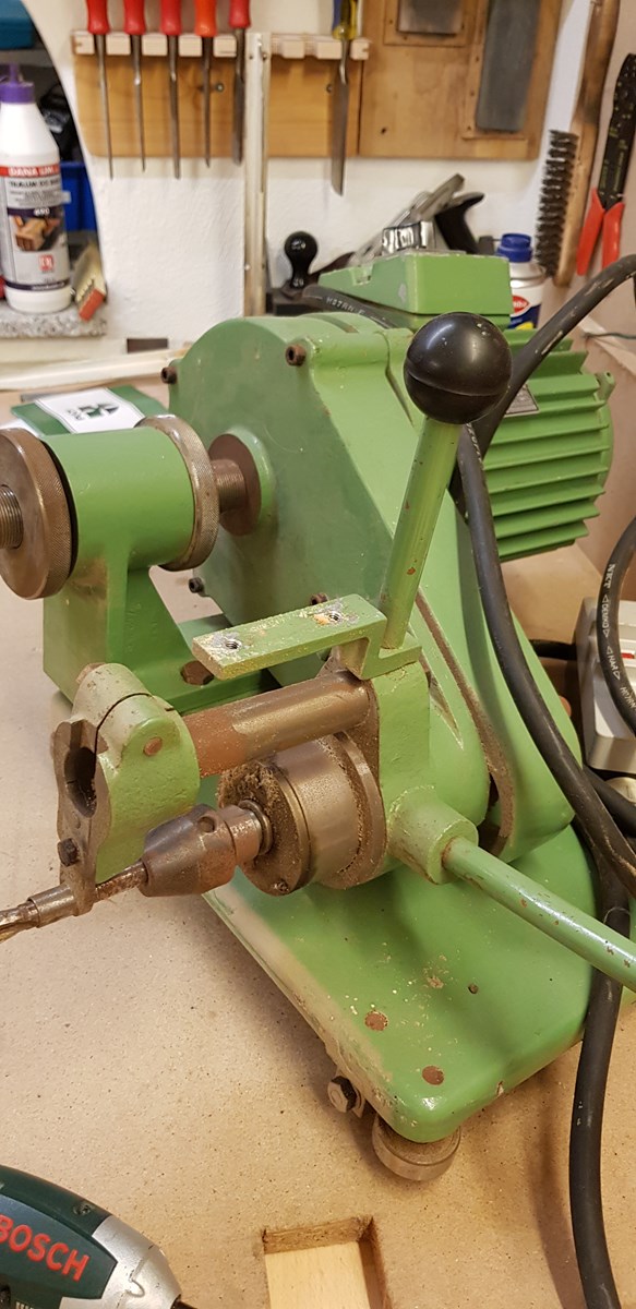

Jeg har købt en fin gammel sinkemaskine, med en 1.5KW 3-faset motor. Sagen vejer vel omkring 200-250kg.
Det er sådan en tingest, der bruges til at lave tapsamlinger i f.eks. skuffer o.l., så det virkelig holder.
Her er et par billeder. Motordelen er her afmonteret:
Jeg er igang med at restaurere den og vil i den forbindelse lave en udsugningstragt til den, som jeg kan koble på mit udsugningsanlæg med en 160mm studs/slange.

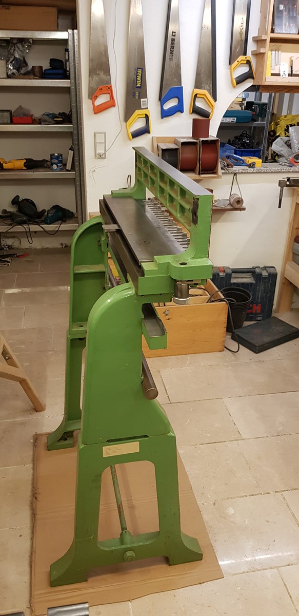

Jeg har en fin fastmonteret pladesaks, men mangler at finde ud af, hvordan jeg selv kan bukke plader ordentligt.
