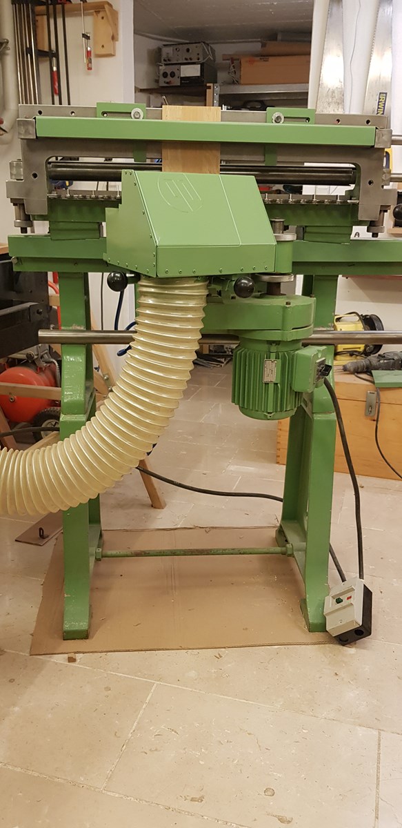

Jeg har købt en fin gammel sinkemaskine, med en 1.5KW 3-faset motor. Sagen vejer vel omkring 200-250kg.
Det er sådan en tingest, der bruges til at lave tapsamlinger i f.eks. skuffer o.l., så det virkelig holder.
Her er et par billeder. Motordelen er her afmonteret:
Jeg er igang med at restaurere den og vil i den forbindelse lave en udsugningstragt til den, som jeg kan koble på mit udsugningsanlæg med en 160mm studs/slange.
Jeg vil gerne lave den i 1-2mm blik og nitte den sammen med popnitter.

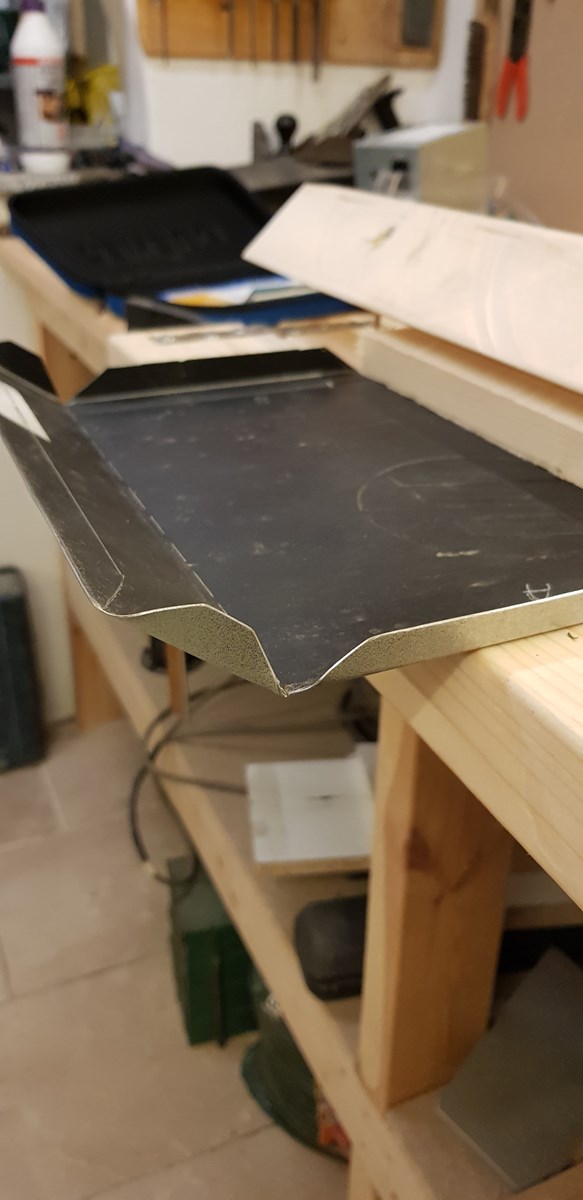

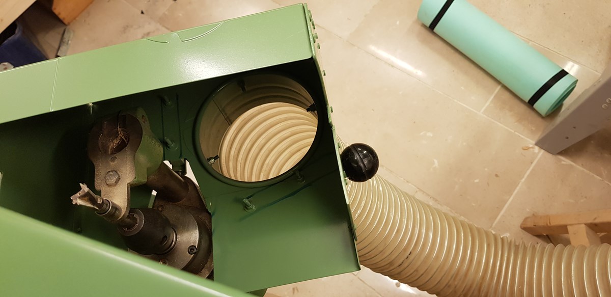

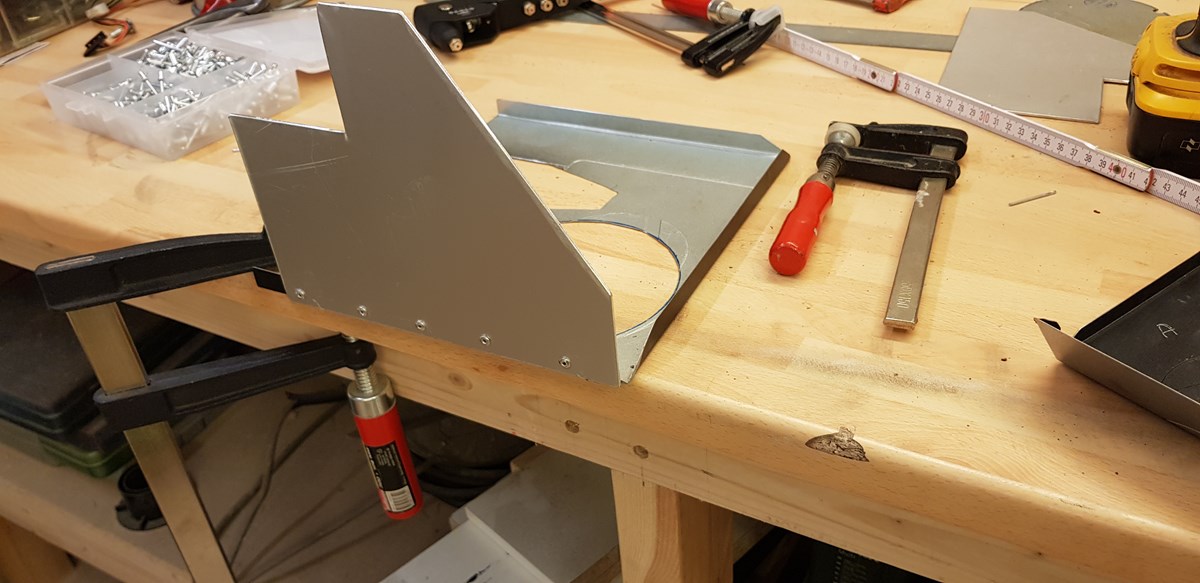

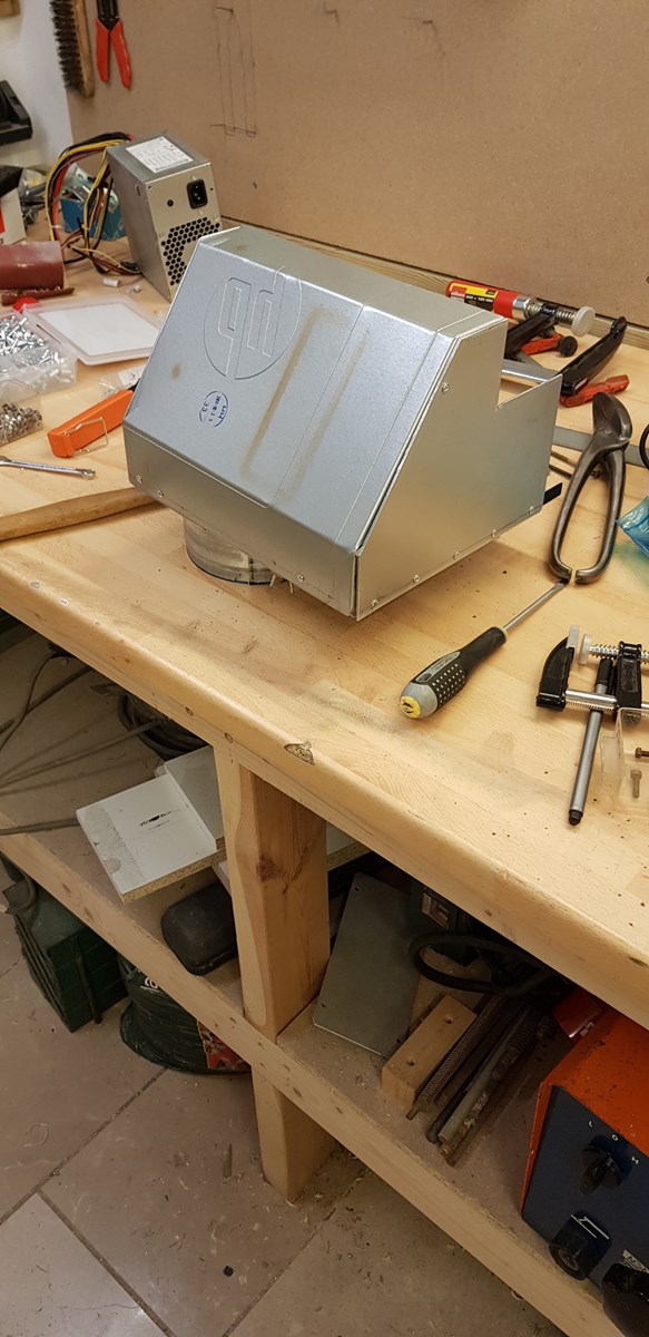

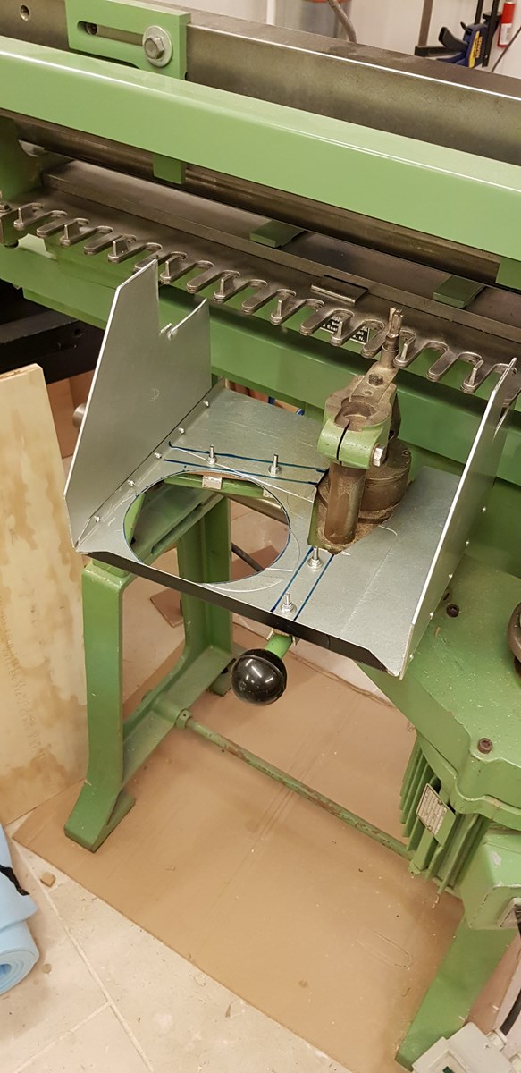

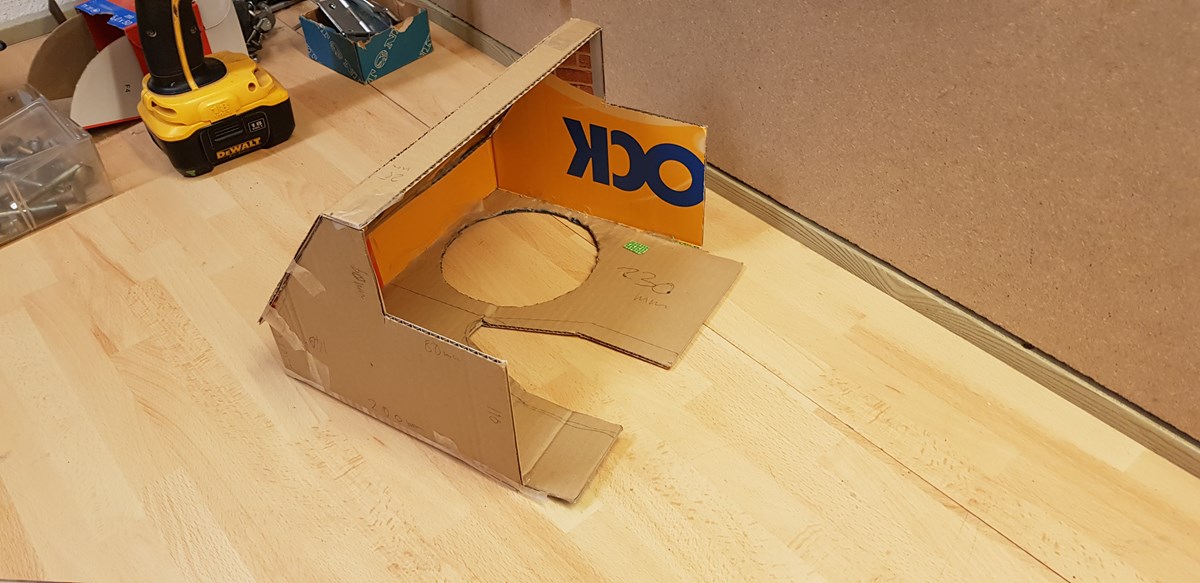

Jeg har valgt mine løsninger, og er nu færdig med min 'udsugningeskasse'... og den fungerer helt og aldeles over forventning. Den er ekstremt effektiv, og jeg har vedlagt en fotomontage af processen.
Mine valg:
- Jeg startede med at lave en 1:1 3D-skabelon i pap, for lissom' at se, om det virkede fornuftigt

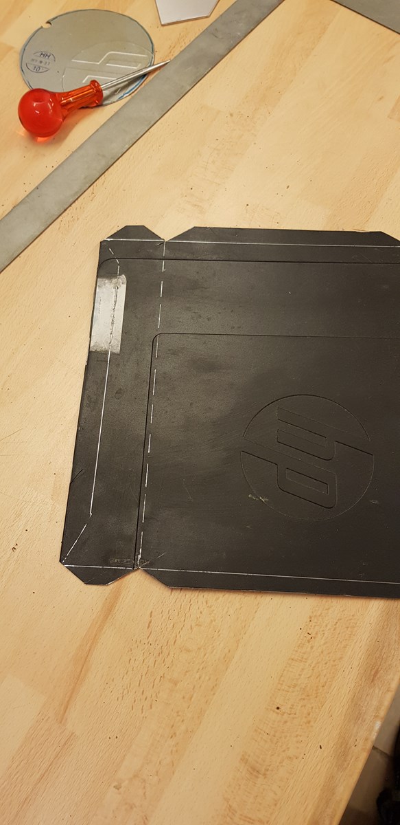

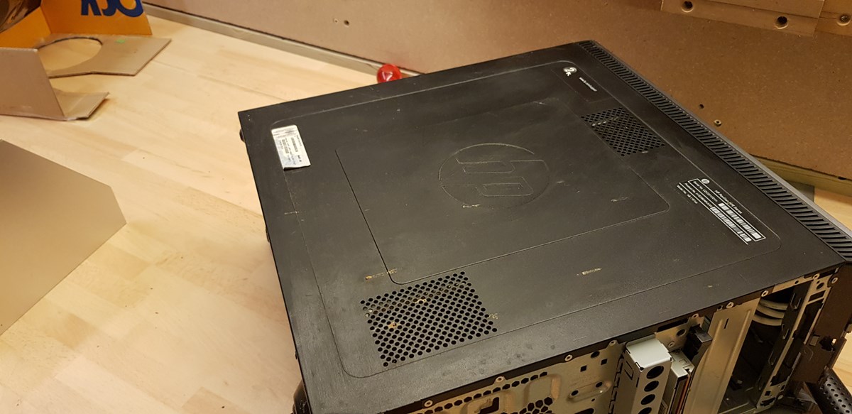

- Jeg valgte at lave selve skærmen i blik fra et gammelt HP PC-kabinet, som jeg klippede i stykker og brugte. Desuden fant jeg noget gammelt 1.5mm aluminium plade fra et eller andet. Forretningerne var lukkede ;-)
- Som udsugningsstuds havde jeg en stump 125mm ende-rør liggende
- Jeg brugte pop-nitter til at samle den med

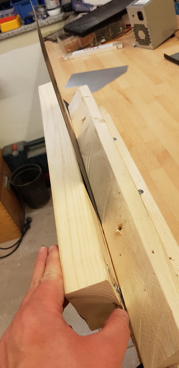

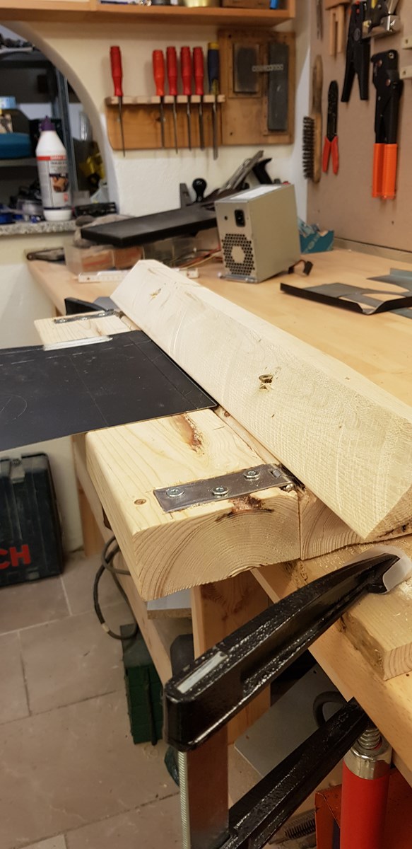

- Til at bukke blikket improviserede jeg selv en bukke-ting af træ. Emnerne var ikke så brede eller tykke, så den kunne den sagtens klare... omend det faktisk tog en tre-fire forsøg, før jeg fik en maskine, der var stabil nok.

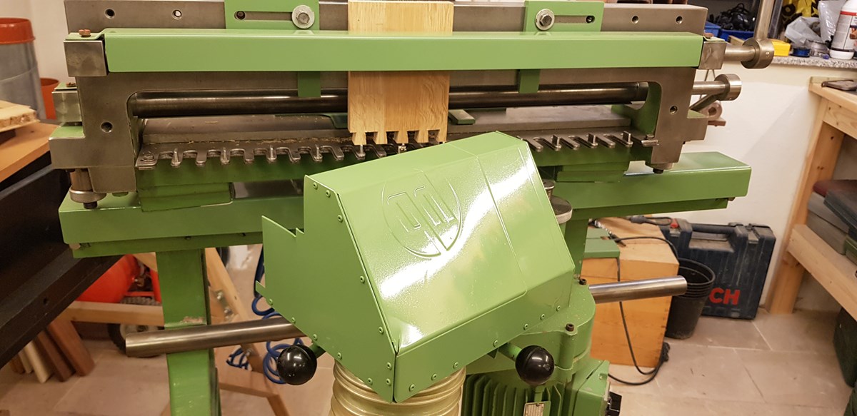

- For at finde den korrekte farve at spray-male skærmen med, benyttede jeg en Android app, som jeg downloadede til formålet (Color Picker). Man tager et billede af maskinen, udpeger efterfølgende et sted i billedet med den rigtige farve, og appen giver dig det korrekte 'RAL'-nummer, som du kan bruge til at bestille malingen med. Det var nemt.
Her er nogle billeder:
Jeg har lige vedhæftet en video også. Den er ikke så stabil, for jeg holder mobilen i den ene hånd, mens jeg filmer... og jeg skal lige hilse og sige, at man skal holde godt fast i håndtagene på fræseren, når man starter motoren. Der er ingen soft-start her !
Normalt vil man selvfølgelig også fræse noget mere agressivt, end jeg gør her:

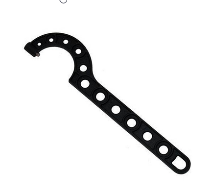

I øvrigt: Hvad kalder man den her type 'nøgle'?
Super rart at få en tilbagemelding på resultatet - det er da vist tæt på at ligne noget originalt.
Det går da væsentlig hurtigere at lave tapper, end da vi gjorde det til sløjd i folkeskolen (for mange år siden).
Nøglen er en hagenøgle.
Hold da op det ser godt ud. Midt i tråden var jeg lige ved at få den opfattelse at vi havde at gøre med en total uduelig amatør. Men de billeder ændrer jo totalt den opfattelse.
Rigtig godt at lave det i pap/karton først. Så får man de skrå mål m.m. forærende uden at skulle ud i vinkel og cos phi beregninger.

Der er en masse detaljer der kunne gøres bedre, men den opfylder sit formål for nu. Hvis jeg vil sælge maskinen engang, så laver jeg en 'pænere' udgave af den, hvor den f.eks. er klippet pænere, og popnitterne er placeret jævnt ;-)
Det jeg fræser i videoen er i øvrigt 19mm egetræ, og som man kan høre, mister fræseren nærmest ingenting i omdrejningerne. Den taber ikke pusten lige med det samme :-)

Ja; det med at lave en pap-prototype først, var en stor del af, at gøre det meget nemmere.
Ingeniørsiden af mig vil helst lave matematikken, udregne tingene, og få dem tegnet på papir først, men netop dén type prototype jeg lavede i det her projekt, sparede mig en hulens masse arbejde, som du netop pointerede !
