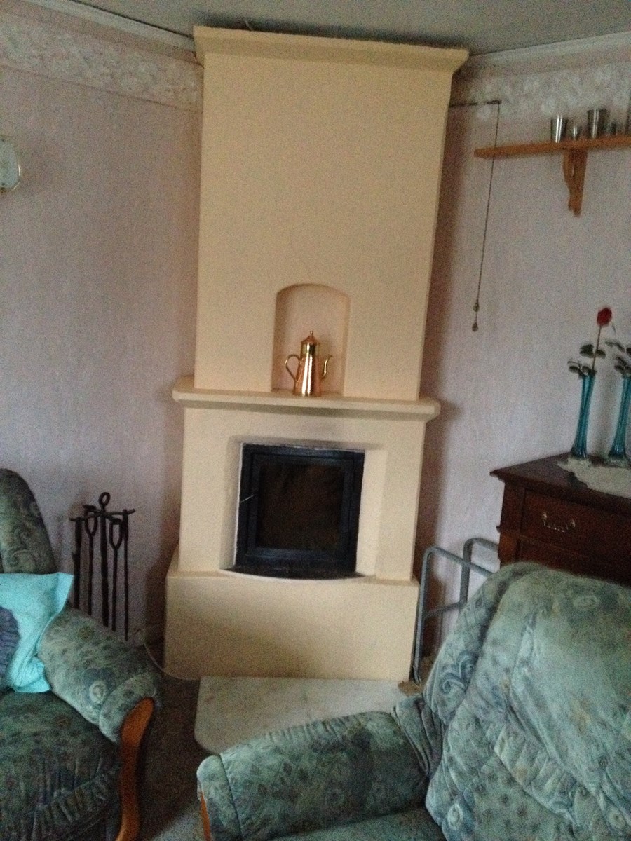

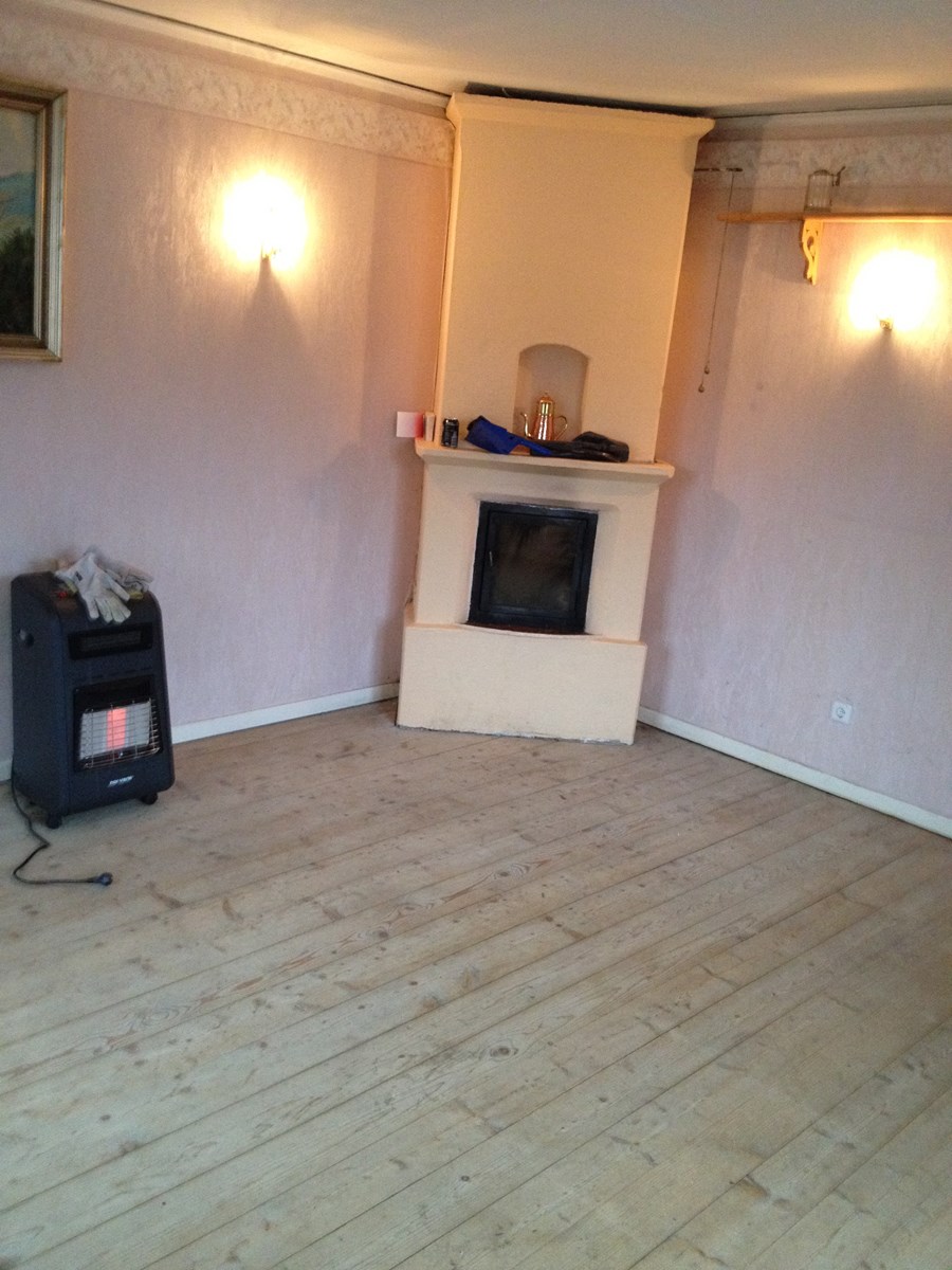

De billeder jeg sender med, de er fra da vi overtog stedet, men de steder den er revnet, det er hovedsaligt i den øverste halvdel. der er 15 - 20 små revner de
går i alle retninger og er med lidt afstand. den længste er ca 40 cm. Kan de reppes, eller er det lettere at banke den ned og mure en ny op.

Jeg kan ikke se problemet på dine billeder - du har sikkert heller ikke mulighed for at komme derop pt, men har du både lodrette og ikke mindst vandrette revner, så er de nok gennemgående.
Det er en såkaldt Rörspis, og hvis den er slår revner bør den mures om - For at den skal kunne holde, så skal den kunne give sig - så ingen jern i - og som Rantzau nævner - der skal anvendes lermørtel.
Dit problem er med garanti opstået fordi der har været fyret for kraftigt i den - Der går tid før den bliver varm, og derfor har folk en tendens til at fyre for kraftigt. Det er jo en form for fattigmands kakkelovn og fungerer fint, når SÅ LÆNGE der er tale om fast beboelse, hvor der bliver lagt lidt brænde ind løbende i fyringssæsonen - men danskere der kommer op en gang hver tredje weekend, hvor der ingen luftfugtighed er  pga frost og begynder at hælde brænde i en iskold ovn fredag aften - det holder de bare ikke til.

Billedet viser ikke en muret pejs. Det er en kolonneovn med indvendige røgkanaler. Skifter du til en moderne brændeovn i jern står du til spankning hos samtlige bygningsnørder.   Det er en dødssynd der forringer huset.
I toppen ses et skydespjæld som bør stå åben når huset ikke bruges. Det sikre en kontrolleret udluftning, som igen har betydning når der fyres hvis huset har stået ubeboet gennem længere tid.
En kolonneovn kan sagtens tåle at der bulderfyres. Sådan er den konstrueret fordi der kun fyres 1 - 2 gange i døgnet.
Sådan et bæst er muret op med tegl og ler. Din ovn er pudset, og ikke med kakler som oftest ses på svenske ovne. Revnerne skylde at der senere er repareret med kalkholdigt puds. Hug revner ud og reparer med 1 del ler og 4 dele skarpkantet bakkesand som grundes med valle/kridt inden det kalkes.
Kalken kan indfarves ud fra de gængse anvisninger.

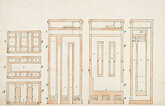

Den svenske kolonneovne blev opfundet i Sverige af Carl Johan Cronstedt og Fabian Wrede i 1767 på foranledning af kong Gustav 3. for at spare brænde.
Sveriges vigtigste indkomst var kobber, og indvindingen slugte enorme mængder brænde, men en indskrænkning i kobberproduktionen kunne ikke komme på tale.
Billedet viser Cronstedt's oprindelige konstruktionsprincip med flere røgkanaler der afgav varmen til stenene. Konstruktionen var så fuldendt, at der siden kun er tilføjet minimale ændringer, men det er vigtig at forstå, at det er fyringsteknikken der er afgørende for effektiviteten, og den er meget forskellig fra fyring i en konventionel brændeovn.
