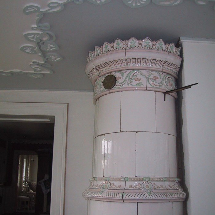

Min kolonneovn er fra ca. 1870. Den fik jeg krejlet til kr. 18.000, men kan sælge den i dag for mindst 4x så meget. Du står potentielt med en formue i dit hus.
(billedet viser ovnen før den blev fuget og sammenføjningen til væggen blev malet)
Jeg er helt med på, at hvis ovnen fjernes, så mister huset noget kulturhistorisk værdi og charme. Det er naturligvis et valg man træffer og hvis den skal bevares så kæmp for den - bare du ved hvad du har at gøre med og hvordan du passer på den.
Det er og bliver en Rörspis - og modsat en kakkelovn (som er attraktiv på genbygs-markedet så har den ikke en særlig stor værdi som genbyg. Det er ikke det folk vil have. Desuden består den -modsat kakkelovnen som består af præfabrikerede til formålet designede moduler/ glaserede tegl - primært  af almindelige teglsten som garanteret er møre og sprøde, og har ikke nogen særlig karakter - du kan lige så godt mure den op i nye friske tegl. Derudover så består "finere" ovne af gule tegl, mens fattigmandsovne alt andet lige består af røde tegl - som ikke tåler så høj varme.

TRRA: Du har ret. Det er en rörspies. Jeg havde misforstået revnerne og opfattede dem som mellem kaklerne. Det er det tydeligvis ikke, og så har du ret. Disse ovne kan ikke flyttes og har kun værdi som velfungerende ovne på stedet.
