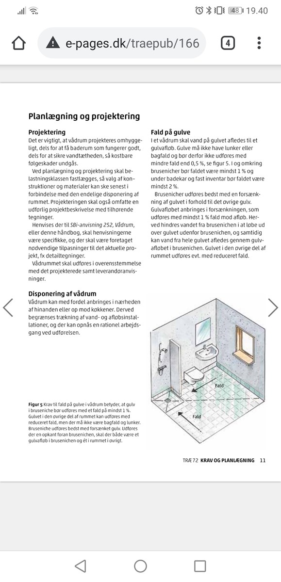

Det er ikke i orden.
Se evt SBI 252
Helt klart en ommer!

klart en ommer!
