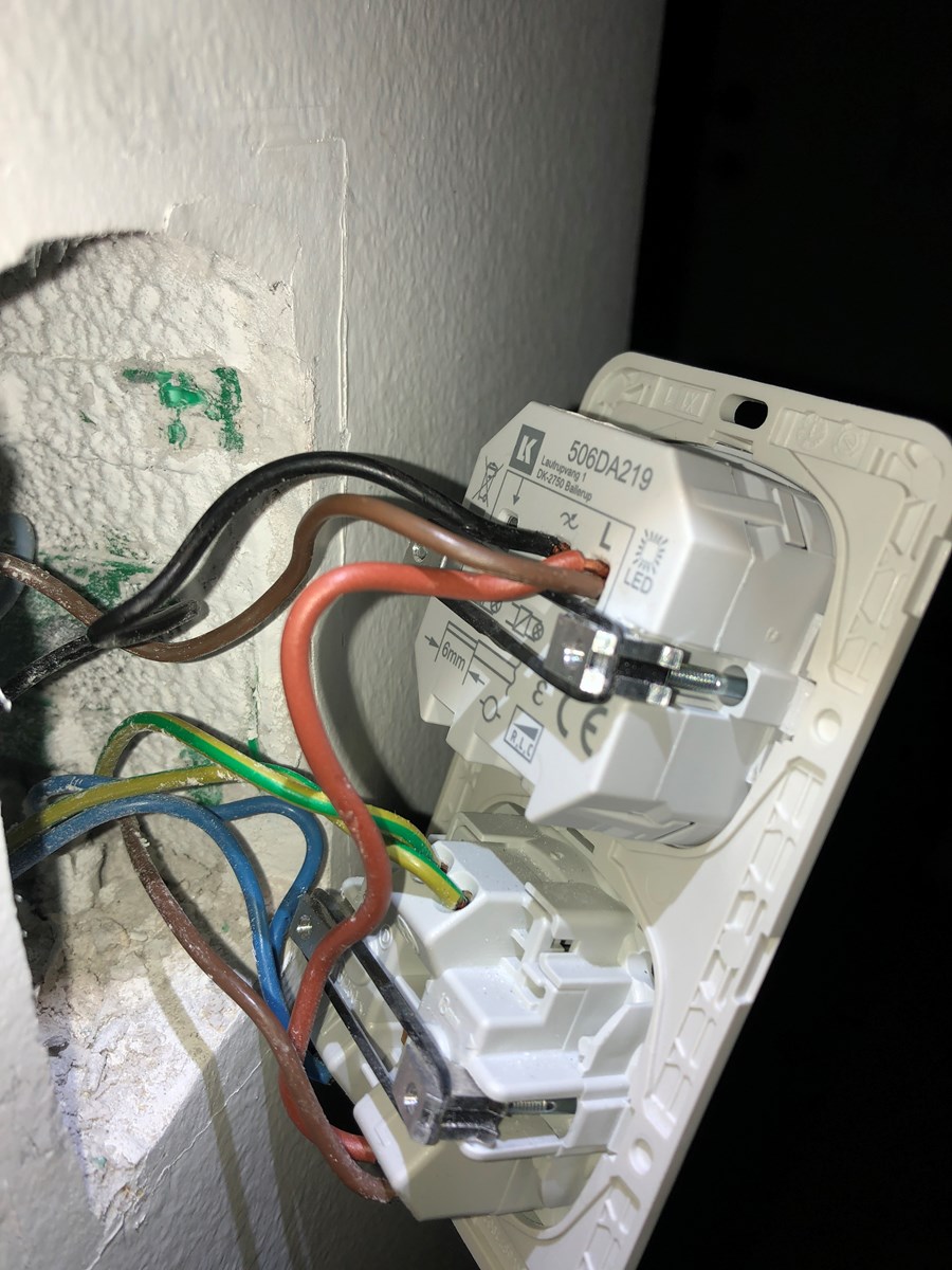

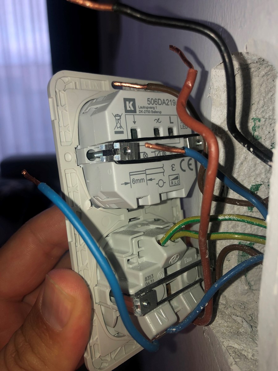

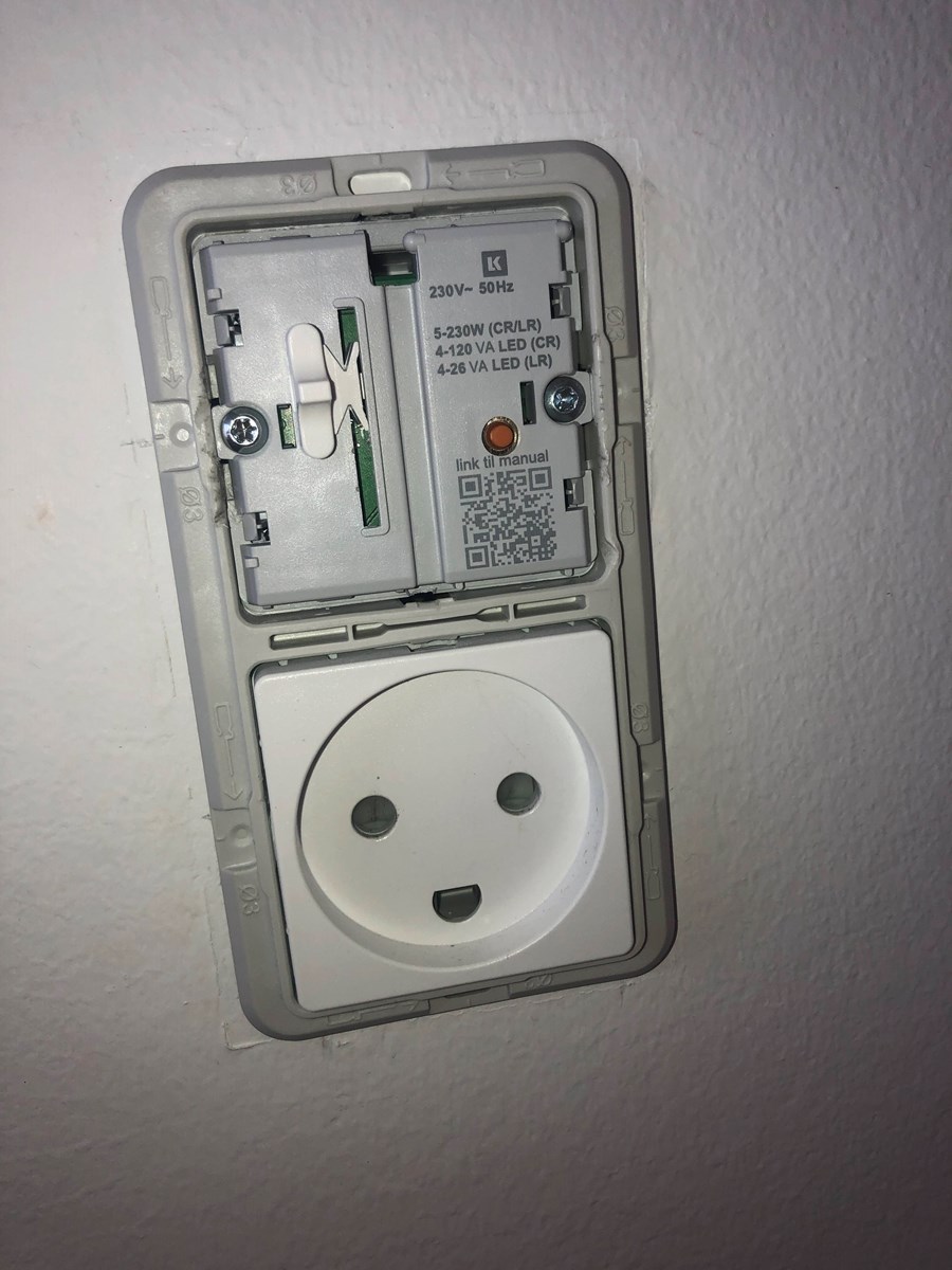

Jeg prøver at installere en Fuga 120 VA lysdæmper. Jeg havde en anden lysdæmper installeret før, men var ikke så glad for den.
Fuga 120 VA lysdæmperen har et andet set-up end den gamle lysdæmper, så kan ikke bare udskifte ledningerne. Lysdæmperen har mulighed for at bruge korrespondance, men jeg har ikke brug for det.
Nederst sidder en stikkontakt med jord (se billeder).
Der går to ledningerne fra stikkontakten, der sad i den gamle lysdæmper; en blåledning (N) og en lysebrun ledning (L).

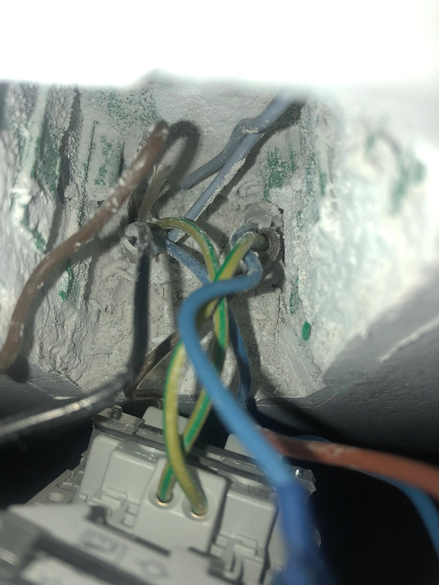

Inde fra væggen kommer der
2 jordledningener (gul-grønne)
1 blå ledningen (N)
1 sort ledningen
1 mørkebrun ledningen (L)

Som det ses på billederne er der en masse ledningerne, at holde styr på. Er der en der kan hjælpe med at forklare hvordan man installerer lysdæmperen?

Den nye lysdæmper skal ikke have nul ( den lyseblå ) så den / de skal kun i stikkontakt ( den lille lus fjernes )
Gulgrønne ( jord / PE ) skal kun i stikkontakt som de allerede sidder
De brune skal i L klemme i lysdæmper og naturligvis i stikkontakt Så her skal lus blive som den er.
Så er der vist kun en sort tilbage, og den skal i klemmen med bælge symbol.

Har du fjernet den blå lus og forbundet den blå, som er vist ved afbryderen, med stikkontakten? Den brune ledning mellem stikkontakten og lysdæmperen skal være der. Så har du tilsyneladende to sorte ledninger til overs. Den ene må være tændledning til lampen, hvad den anden er til, ved vi ikke endnu. Hvis en af de sorter ledninger er til overs, skal den forsynes med en samlemuffe.
Jeg ser kun 1 sort tilbage. Mon ikke den der på billedet sidder lige over lysdæmper også er brun. Er der 2 blå inde fra dåsen så bør der også være 2 brune.

Hvis jeg tæller kobberenderne får det til to sorte og en brun. Se billedet med dæmperen set bagfra.
Det var også min umiddelbare opfattelse, men den ene "sorte" ser lid brun ud. ?
Billeder kan nogen gange være lidt vanskelige.

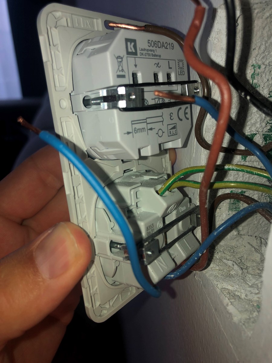

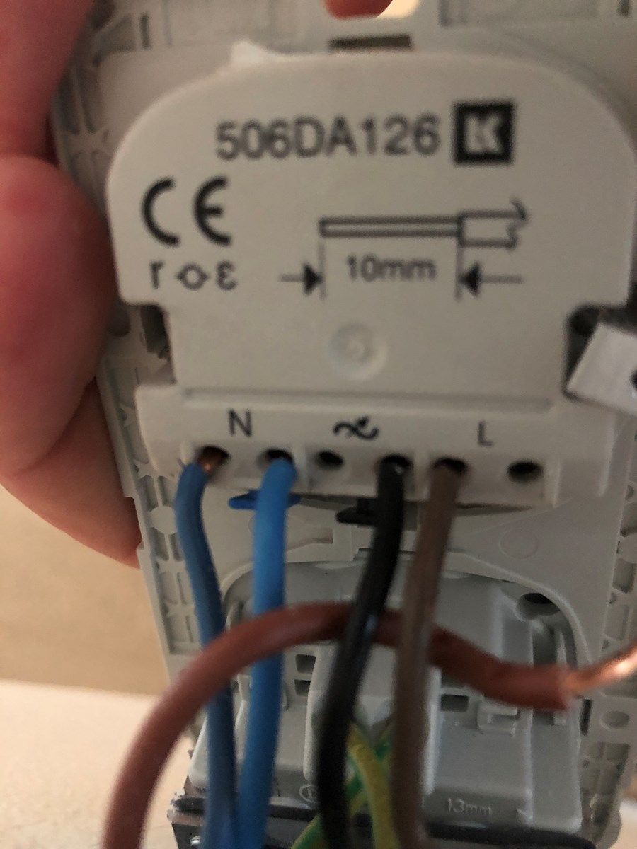

Der er én sort og to brune ledninger hvoraf den ene er en lus. Jeg har fjernet den blå lus. Den sorte har jeg indsat i bølgen i lysdæmperen. Når jeg sætter begge brune ledninger i lysdæmperens L hul slår HPFI anlægget fra. Hvorfor ved jeg ikke.
Når jeg sætter begge brune ledninger fra væggen i stikkontakten virker lampen fint, så der burde ikke være problemer med overgang.
Nedenstående opsætning får HPFI anlægget til at slå fra. Kan I gennemskue problemet?

3) Jeg tog faktisk et billede og ja, den gamle lysdæmper havde både en brunledning og den brune lus i L. Se billede (den brune lus er dog røget ud på billedet men den sad i L).
Billede af den gamle lysdæmper:
