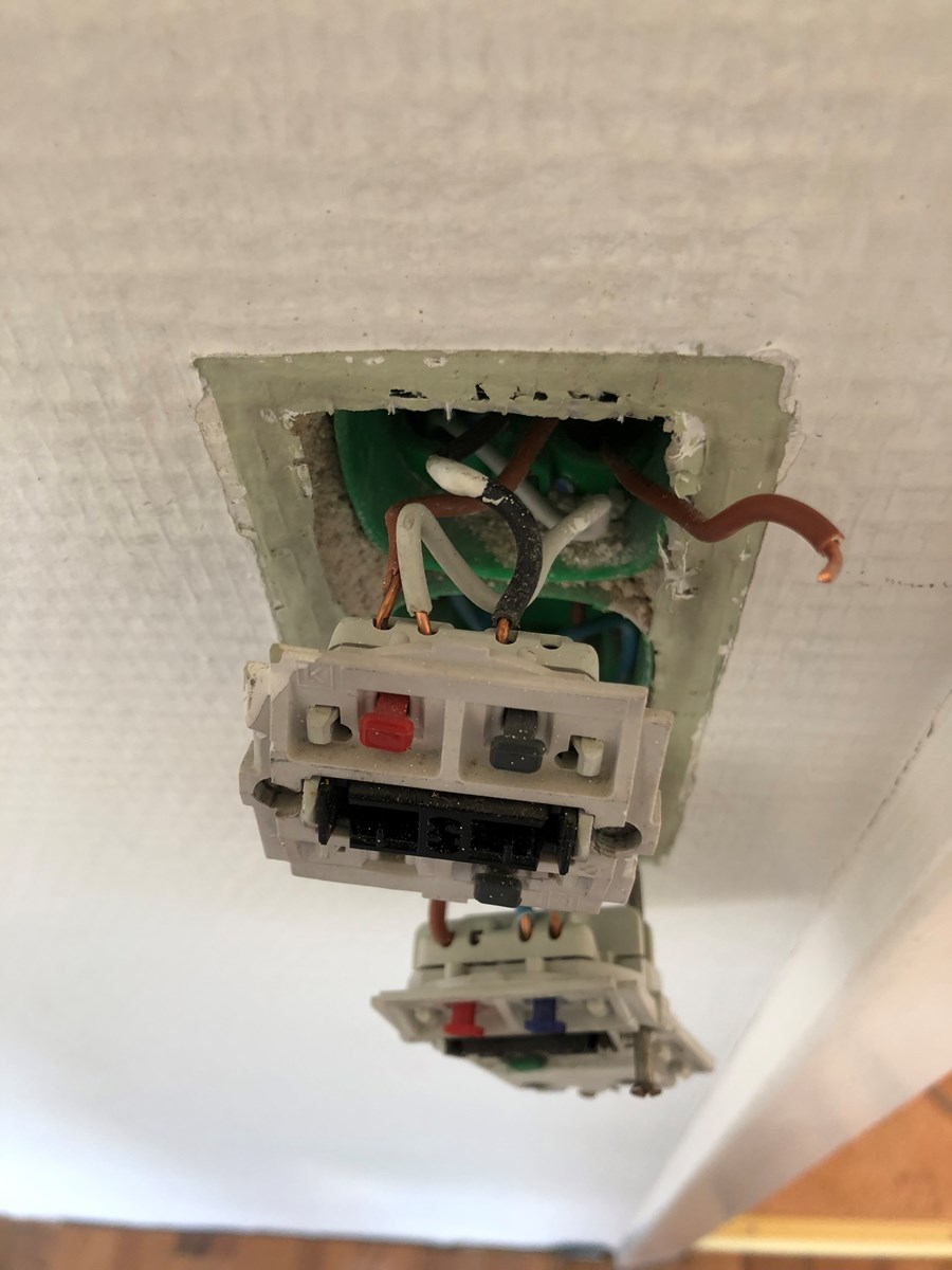

Hvor skal den brune ledning hen?
Når det ser sådan ud inden man kan nå at tage billede (den brune sidder ikke i nogen steder oppe) .... kan det passe at den bare hænger løst derinde 🤔den kommer op nede fra stikkontakten nedenunder hvor den sidder fast ude til venstre i stikkontakten  🤔

Den brune ledning sættes ned ved siden af den anden brune ledning. Det ser ud som om ledningen er knækket og at stumpen sidder tilbage i klemmen. Hvis det er rigtigt, skal du først have stumpen op af klemmen. Brug en spidstang hvis det er muligt. De afisolerede stykke skal være ca. 13 mm.
Det er ikke helt nem at se. Det er en korrespondance afbryder, så der må være en ledning der vender nedad som vi ikke kan se.
Men den brune er så kort at det er sandsynlig at den er knækket som Fabrin skriver.
S. Fabrin. Jeg tror ikke den har siddet ved siden af brun. Hvis den har siddet i nogen er det oppe til højre ved siden af sort?
Den anden ende sidder fast bed i det nederste “stikkontakt” til venstre og så er den trukket op til den øverste gennem hul i den der grønne plastik kasse bagved.

Rummet den sidder i har tidligere været to værelser inden min tid i huset og der ville den ene af de to lamper den er forbundet til være på det andet værelse så dengang har de non ikke hængt sammen tænker jeg.
Scholes
Så prøv at se, om det virker, når du sætter den i ved siden af den sorte. Jeg burde selvfølgelig have skrevet at ledningen skulle i det eneste frie hul.

Hvis ledningen går ned i stikkontakten, skal den have forbindelse til den faste fase. Det er ganske umuligt, at se hvilken ledning, der er fast  fase på, så lidt gætteri er der med i spillet.
Der skal jo strøm til stikkontakt. Derfor skal der en ledning derned.
