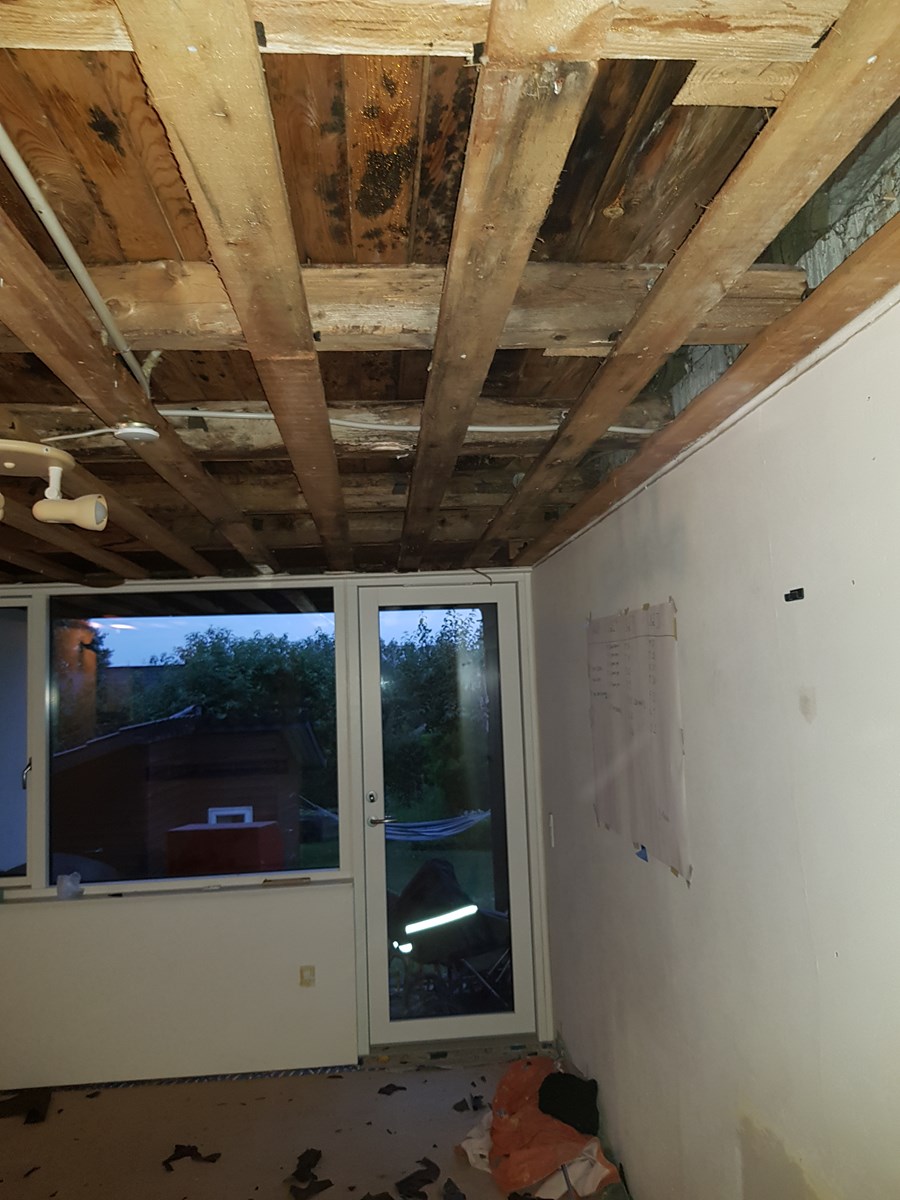

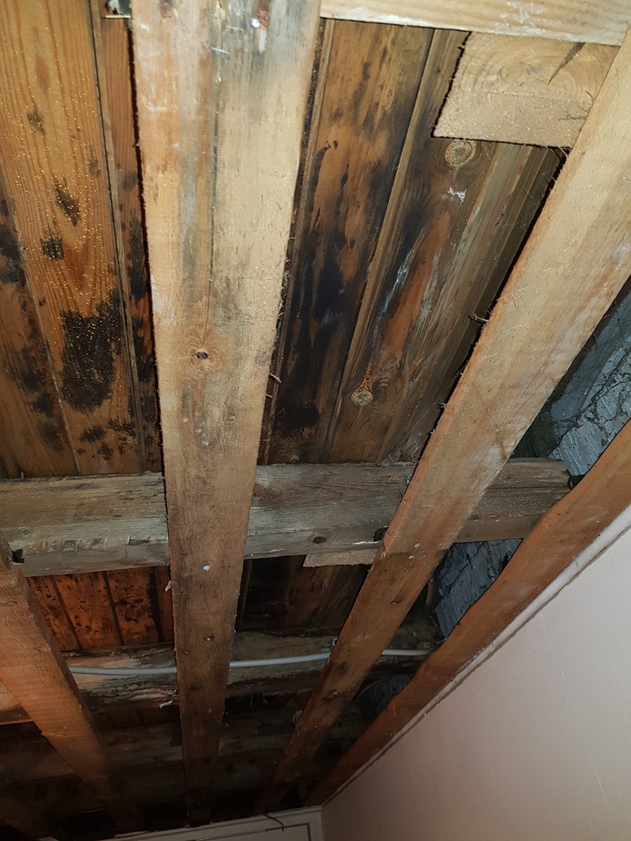

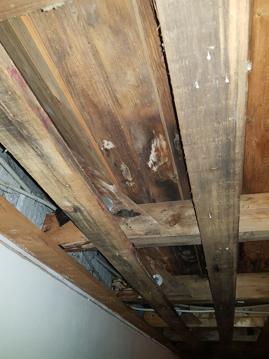

Jeg har lige nedtaget det sidste vindpap, og så dette..
Ved du, selvom det jo er off topic, om jeg skal være bekymret? (Jeg tænker på skjolderne på undersiden af taget)
