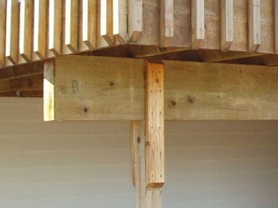

Det beslag er totalt overflødigt.
Et stykke krydsfiner skåret i den rigtige størrelse skrues fast på siden af stolpe og lægte og så går den ingen steder.
Igen er det lodrette tryk, der det vigtige her, og den skal bare sikres så, lægten ikke kan skride til siden.
Ala det her?
Ja det er rigeligt stærkt.
Det handler om at se hvilken vej trykket ligger.
Når først det hele er sat sammen, så er trykket stort set kun lodret, og den smule tryk der måtte komme sideværks har du styrket ved at lave en stor firkant(en ramme med brædder på toppen).

Men grimt er det med de stumper klasket på. Mit forslag gik på at lave det enkelt og pænt. Men hvis du er usikker på, om du kan lave snittene korrekt, er du jo vejen vist. Go arbejdslyst.
Men Uldal, hvis det er inde under et dæk, at man laver den slags så gør det vel knapt så meget.
Ellers er jeg totalt enig med dig i at en udstemning er både flottere og bedre håndværk.
Hvis det er det langsgående spær, der skal sikres, vil påklampning bliv for/bag og man kan se brættet udefra. En gammel tømrer sagde engang til mig: så få stykker træ ovenpå h8nanden som muligt. Han har ret!
Pinkhenrik og uldal... lige et sidste spørgsmål!  Vi har bestemt os for ar lave “hak” i stolperne som er 100x100, det reglar som vi har købt er 45x145. Spørgsmålet er om det er nok eller om vi skal op i en 45x195?
De 11 stolper du har sat, hvor langt er derimellem. 145 mm kan sagtens bære 2 meters mellemrum. Klogt valg at skære!
