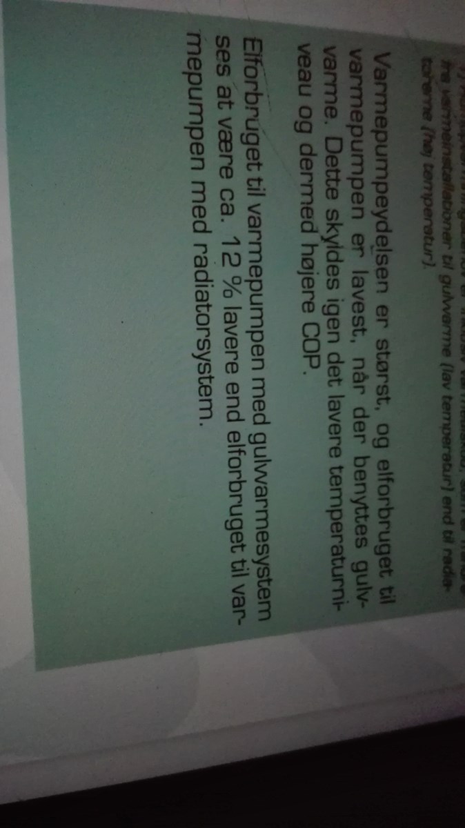

dette er så et screenshot fra byggeri og energi hvor teknologisk institut er ophavsmænd.
Det er så underordnet om det er gulvvarme eller radiator ved lav temp.
