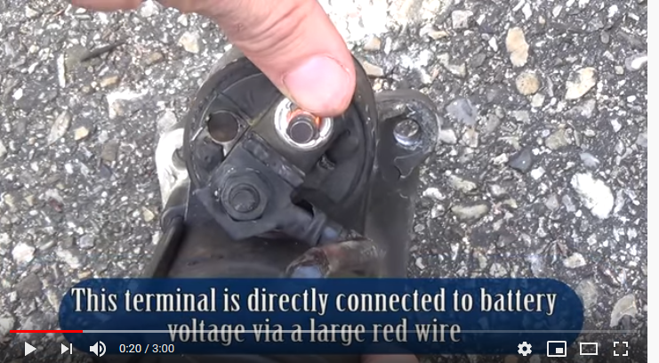

har haft den taget af og givet starteren strøm på samme måde så i denne youtube film og den fungere fint nård den får trøm på den måde ( har dog ikke noget måleudstyr)  https://www.youtube.com/watch?v=n-RzcsdFoRQ
Hvis du tilslutter den som på filmen, burde den jo også virke i båden...
Har du tjekket stelforbindelsen til starteren når den er monteret i båden ?
Jeg går ud fra når du prøver starteren afmonteret, at du har plus på den terminal, hvor fingeren peger (har du den på den anden terminal får starteren direkte strøm uden om startrelæet.
