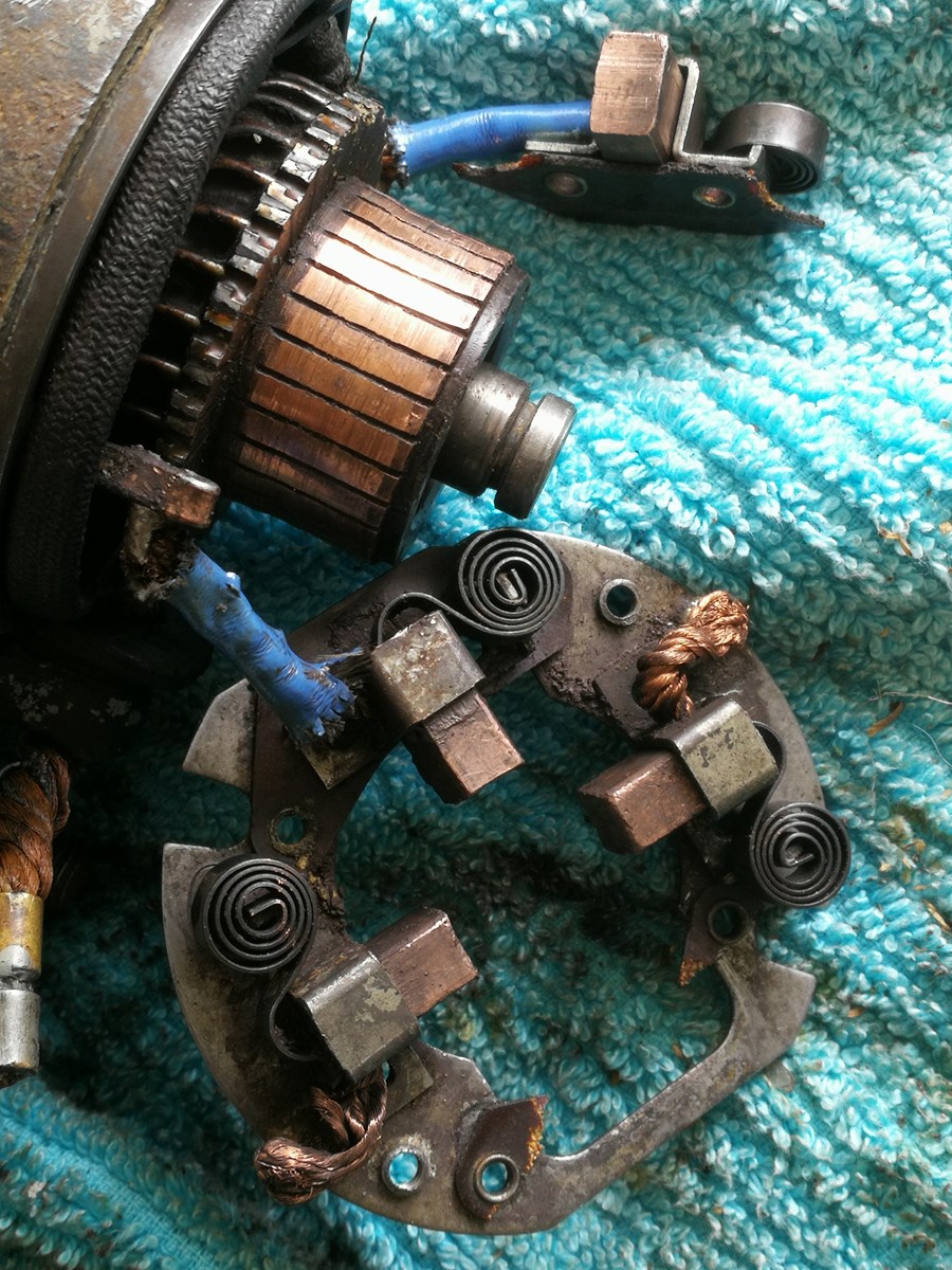

min yanmar ysm12 vil ikke starte den klikker bare i starten, har haft starter af og sat strøm til så reager den fint, men når den sidder på motoren bliver det bare til en klikken, har prøvet med 2 forskellige batterier det ene helt ny 55 amp, når jeg manuelt prøver at dreje motoren rundt kan dette sagtens lade sig gøre ,,,, hvad kan der være galt

Hvis du ikke har vældig travlt ville jeg da ikke købe en ny starter før jeg havde skilt den gamle ad og renset og smurt den derefter prøvet igen. På den gamle traktor jeg havde (som altid stod ude) måtte jeg ind imellem ha starteren af for at overtale den til at køre igen. Det er ik så svært at skille den ad.

Så langt tænkte jeg også selv, men som du kan se på billedet nederst var bakeliten eller hvad det så mør at det bar knækket af ( den blå ledning)
Nu ved jeg ikke hvor du bor, men lokalt her er der to elektro værksteder so jeg ville kontakte hvis det var mig. Måske kan man få en brugt kulholder, men kumutatoren ser osse noget slidt ud, men den køre jo ikke så hurtigt når den skal trække motoren.

Har så været henne hos en auto elektro, som tilfældigvis havde en helt ny til 1500 den er nu sat i ,,,, men men kan kun få motoren til at dreje rundt en halv omgang så problemet ligger åbenbart inde i motoren
