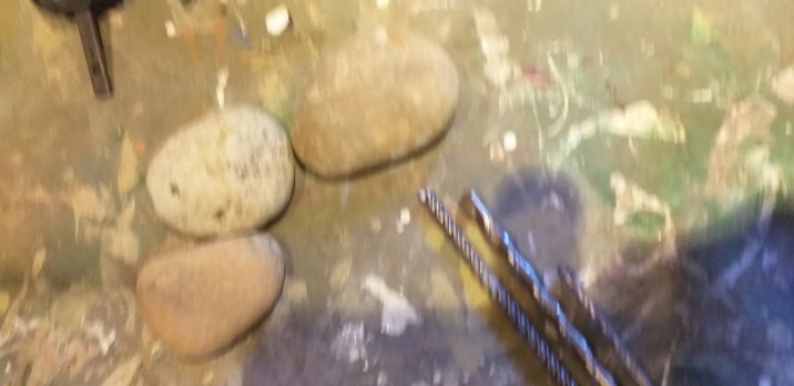

Hjælp!!! Bore hul ca 5 mm " i småsten " strand sten" Cady 29 20-06-2020 15:00 Jeg søger hjælp har snart prøvet alt 🙈 vil så gerne kunne bore et hul på 5mm i sten jeg har fundet v/ stranden . 37 svar 1 2 3 › » Følg tråden Annonce Annonce Annonce

Cady Trådstarter 29 20-06-2020 17:43 Tusind tak ... Det må prøves håber det lykkes 👍😊 næsten prøvet alt 🙈😊 har prøvet diamant bor til sten og klinker det dur nemlig ikke.... har googlet mig til man skulle bruge sds bor og en borhammer det dur heller ikke LDS Tip Automatisk tip Altid lave priser hos Harald Nyborg! Se ugens bedste tilbud her
PinkHenrik 5783 6300 20-06-2020 18:43 Er det fordi du bruger slag ?Du skal bare lade maskinen lave arbejdet og give dig god tid.Jeg har boret en hel del huller i gennem marksten, sidst var det med et 12mm sds i borehammer. Det tager tid, men man kommer igennem til sidst Jo ældre man bliver, jo hurtigere har man løbet som ung...
Cady Trådstarter 29 20-06-2020 18:50 Det ser ski godt ud 👍😊 kan godt i de lidt større sten men når man skal i de små sten går det galt .... men må prøve igen igen
PinkHenrik 5783 6300 20-06-2020 19:56 Du skal selvfølgelig fiksere stenen, så den ikke kan bevæge sig.Så er det bare tid der skal til, bare tænk på pyramidebyggerne der til huggede sten efter sten med håndkraft, og de står her endnu Jo ældre man bliver, jo hurtigere har man løbet som ung... LDS Tip Automatisk tip Altid lave priser hos Harald Nyborg! Se ugens bedste tilbud her Annonce
je_ns 9958 20-06-2020 22:22 Du kan evt bruge modelervoks, til at fixcere de små sten.. Vi prøver igen, i morgen --
fuerzzz1 537 20-06-2020 22:42 Hvis det er fordi boret "smutter" fra hvor du vil bore pga den runde overflade, så kan det hjælpe at sætte et stykke gaffatape på, det holder boret fast i postitionen.
je_ns 9958 20-06-2020 23:04 Cady skrev den 20-06-2020 22:36:20Tror du ikke bare de skrider ud 🙈 må jo prøve.... Så brug en træklods slå nogle søm rundt om stenen, og brug stadig en klump modelervoks. Vi prøver igen, i morgen --
