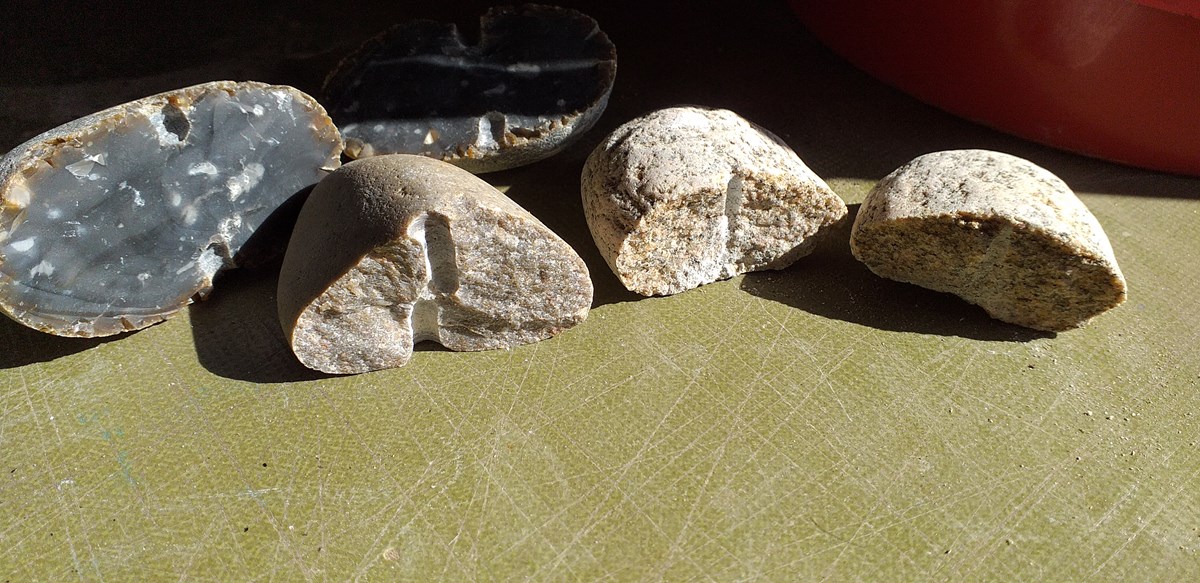

Hjælp!!! Bore hul ca 5 mm " i småsten " strand sten" Cady 29 20-06-2020 15:00 Jeg søger hjælp har snart prøvet alt 🙈 vil så gerne kunne bore et hul på 5mm i sten jeg har fundet v/ stranden . Jeg søger hjælp har snart prøvet alt 🙈 vil så... Vis hele indlægget 37 svar « ‹ 2 3 4 › » Følg tråden Der er 20 indlæg før dette. Annonce Annonce Annonce
Cady Trådstarter 29 22-06-2020 16:03 Ja men problemet var at jeg ikke kunne trykke på ikonet igen for flere billeder 🙈🙈🤣😂 det hele er lidt en øv dag ... Jo det er flint sten ... Det er dem der ligger v stranden 🙈 hvad / hvor finder man små sten der ikke er flint 🤣🙈 venter spændt 🥰
kovas 4124 9670 22-06-2020 16:56 Hvor små sten snakker vi om? Jeg vil da tro at flertallet af strandsten er granit af en eller anden slags. De tre sten i din start ligner for mig ikke flint, men er noget uskarpe. Jeg tog en 3cm granitsten ude i haven og borede et hul igennem på 30sek. Med min Bosch miniborehammer med sdsquik-bor og slag. Problemet er at der slår en skalle af til sidst når boret går igennem. Men det må da kunne løses. Mange hilsner Kovas,I et diktatur må ingen sige sandheden.I et demokrati må alle lyve.KK Steincke.

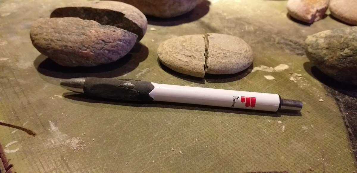

Cady Trådstarter 29 22-06-2020 17:31 Jeg har også en lille Bosch borhammer, 1600 omdrejninger og Ja den slår en skal af eller flækker helt 🙈 de skal være på str. Med en håndfuld eller en knytte hånd 🙄 puha synes de flækker

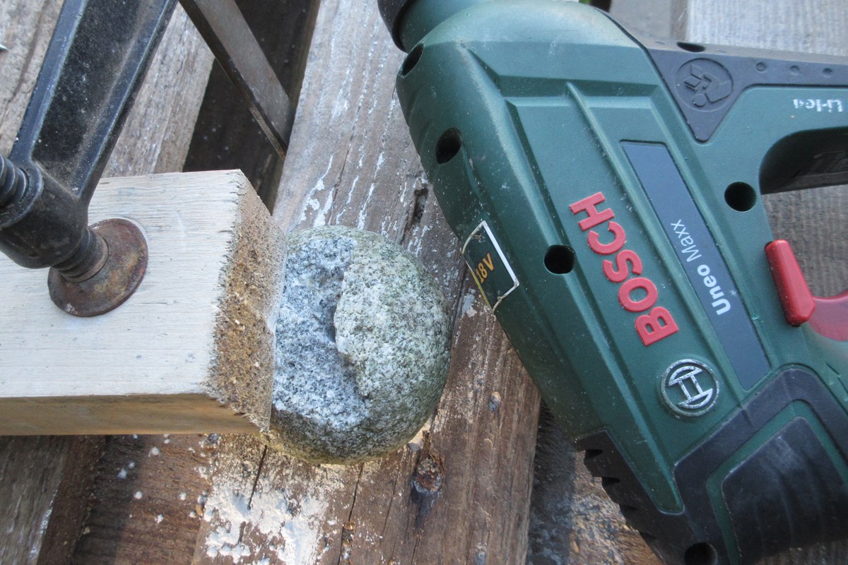

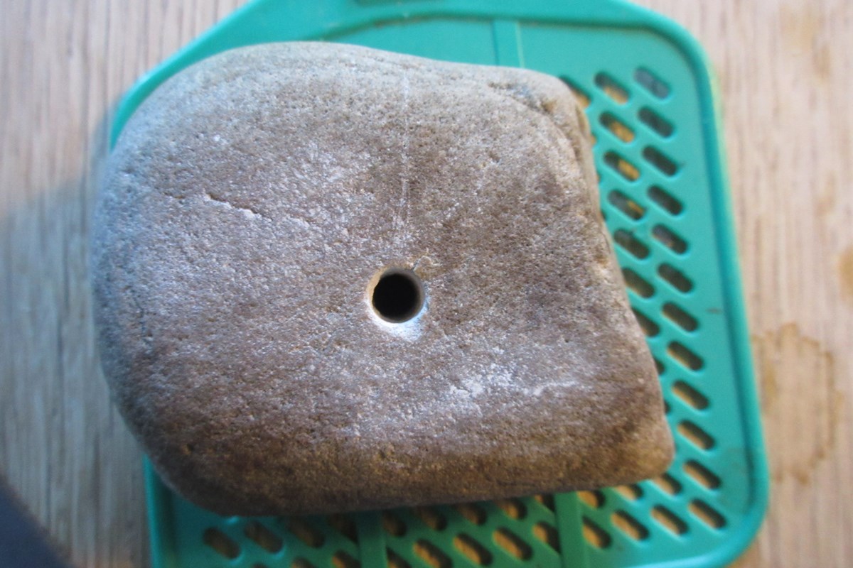

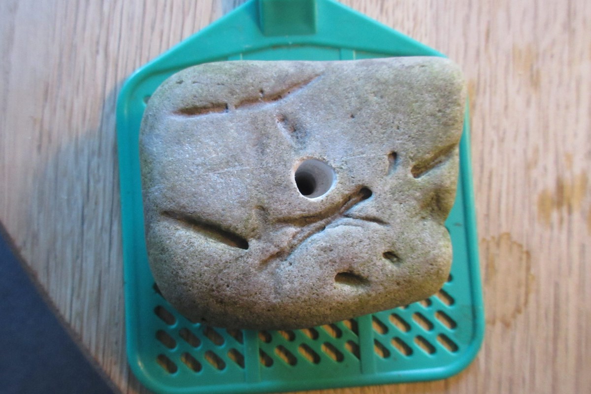

kovas 4124 9670 22-06-2020 19:41 Hvis man bore et lille stykke ind med et lidt større bor først. derefter bore man med et mindre bor fra den anden side så man rammer det første så bliver det sådan her. Billede 2Billede 1Boremaskine + opspænding. Mange hilsner Kovas,I et diktatur må ingen sige sandheden.I et demokrati må alle lyve.KK Steincke.
Cady Trådstarter 29 22-06-2020 19:56 Det ser fint ud det skal prøves 👍😊 fin opsætning... og dette er lavet m slag ? Prøvede også køre fra begge sider men med et lille bor først også et stort den flækkede helt over 🙈 hvad har du brugt til afmærkning så du rammer samme hul 🙈 men tusind tusind tak håber jeg også kan
kovas 4124 9670 22-06-2020 20:35 Ja med slag men ikke for hurtigt. Min maskine har trinløs hastighed jo hurtigere du køre jo flere slag. Det store hul først ellers kommer det store til at kile i det lille. Den her afmærkede jeg på øjemål med et par ledestreger rundt om. Mange hilsner Kovas,I et diktatur må ingen sige sandheden.I et demokrati må alle lyve.KK Steincke.

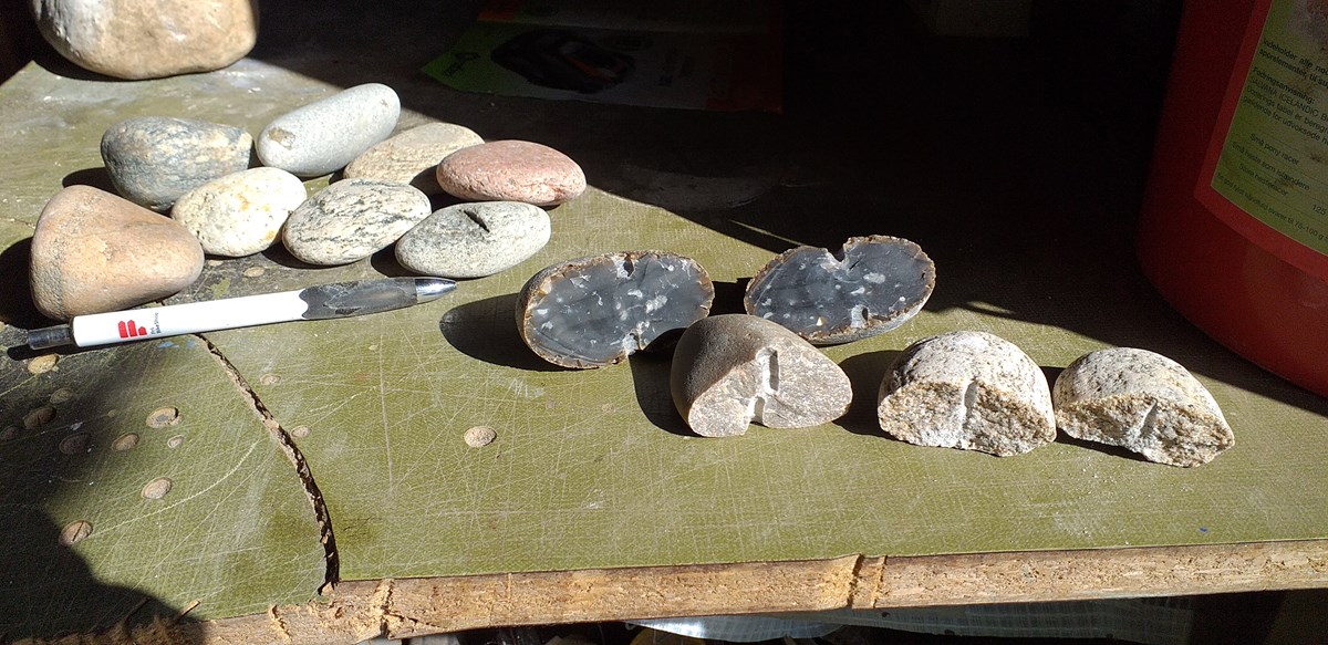

Cady Trådstarter 29 22-06-2020 23:14 Uha ... skulle lige prøve inden sengetid 🙈 jeg hørte ikke rigtig efter 🙈 prøvede m et lille bor på lav hastighed m slag uden at trykke og da den havde fat ... kørte jeg men stadig på lav hastighed 😪😪😪 knæk knæk og hold nu op en tåldmodighed man skal ha' føj da .. Tror jeg skal ha et diamant bor til borhammer.. mine sten er nok for lille og tynde ... håber på beder held i morgen 🤣😂
