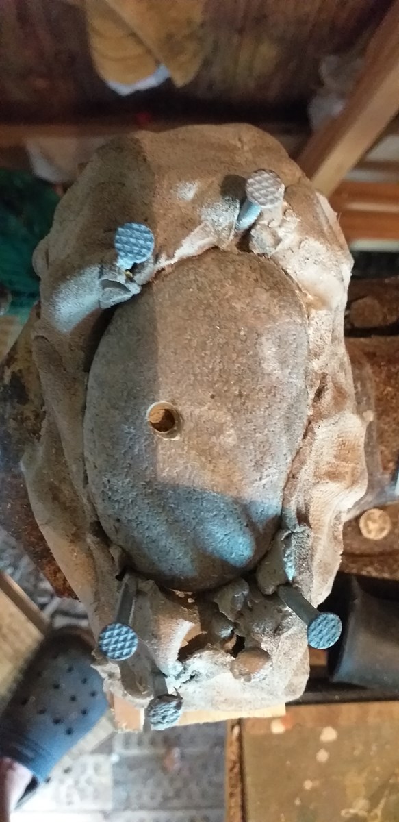

Har prøvet m skruetvinger  og gummi handske for fastgørelse 🙈😂 der skrider den .. Tror på en træ æske og modellervoks 👍🤞😊
Det tror jeg på altså trækasse og modelervoks 😂🤞🙏

Jeg opgiver for resten af dagen 🤨 har prøvet fiksering ... og modellervoks virket godt 👌👍

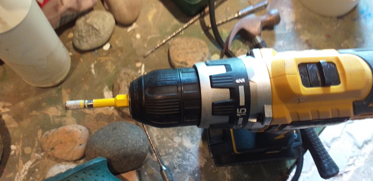

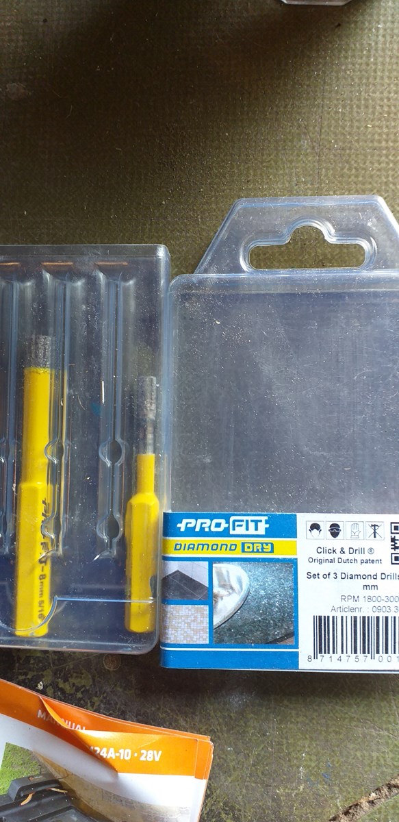

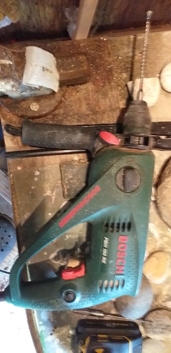

Borhammer uden slag 🙄 min tålmodighed sat på stor prøve 1 time efter næsten ingen hul 🤐 prøve Diamantbor kig billedet Hold nu op puha det var bedre end alt andet ... Så tro arbejde må spendere et Diamant  Bor som Jens forslog .... prøver igen i morgen  ... Skal nok ha fat i et Diamant bor til min borhammer også køre uden slag , 🙏🙏🙏🙏 prøver i morgen.  Vh Cady

Jeg har flere gange boret med almindelig SDS bor, og har altid startet uden slag, indtil boret har fat, og så sætte slag på, men stadig lade boret gøre arbejdet. Der skal ikke trykkes hårdt på maskinen, fordi så bliver spidsen varm, ja ligefrem rødglødende og så er skæret ødelagt.
