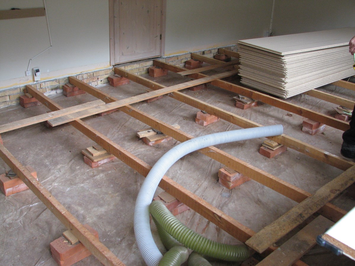

Hej,Vi er igang med en totalrenovering af nyindkøbt hus, og i den forbindelse skal vi også have lavet gulvvarme i hele huset. Der var planen at bryde det gamle betongulv ned, og grave ud til 300 mm flamingo isolering, for derefter at få støbt nyt beton med gulvvarme
Men efter vi har brækket noget af gulvet op, kan jeg se at der er Opklodsning, strøer også bøgeparket(2,5 cm.) Det vil sige at der fra betongulvet op til toppen af bøgeparket er omkring 26cm.
Vi skal have lagt nyt laminat gulv som er 8 mm tyk. Det fik mig til at tænke på om det var muligt at isolere ca 100-150mm isolering med bedre isoleringsevne Oven på eksisterende betongulv, og derefter støbe nyt 10 cm betongulv med gulvvarme i. Dernæst afslutte med laminatgulv. Selvfølgelig efter vi har fjernet alt andet end betongulvet.
Kan man undgå at nedbryde det gamle betongulv, eller er det no go?
Har vedhæftet billeder

Hej Dante - Hvad endte du ud med? Hilsen ham der står med 100% samme dilemma ;) Her er min stue - der er også 20-22cm til færdig gulv højde.
Hvad har du under betonen?
 Jeg har bare sand/jord. Hva da?

Der er flere ting der ikke hænger sammen i den figur. Hvorfor skulle man erstatte 125mm intakt isolering med 75mm? Og skulle det være rentabelt? Det skal man nok ha noget under 75mm før man det kan betale sig. Desuden er der sporatisk nævnt 300mm og at man lever op til BR18.
I øvrigt strider det hvad der står i TRÆ12.
Jeg kan ikke se der skulle være store forskel mellem at bygge oven på beton eller sand. Det skulle være dffusionstætheden af betonen. Det kan vel løses ved at bore huller i betonen.
