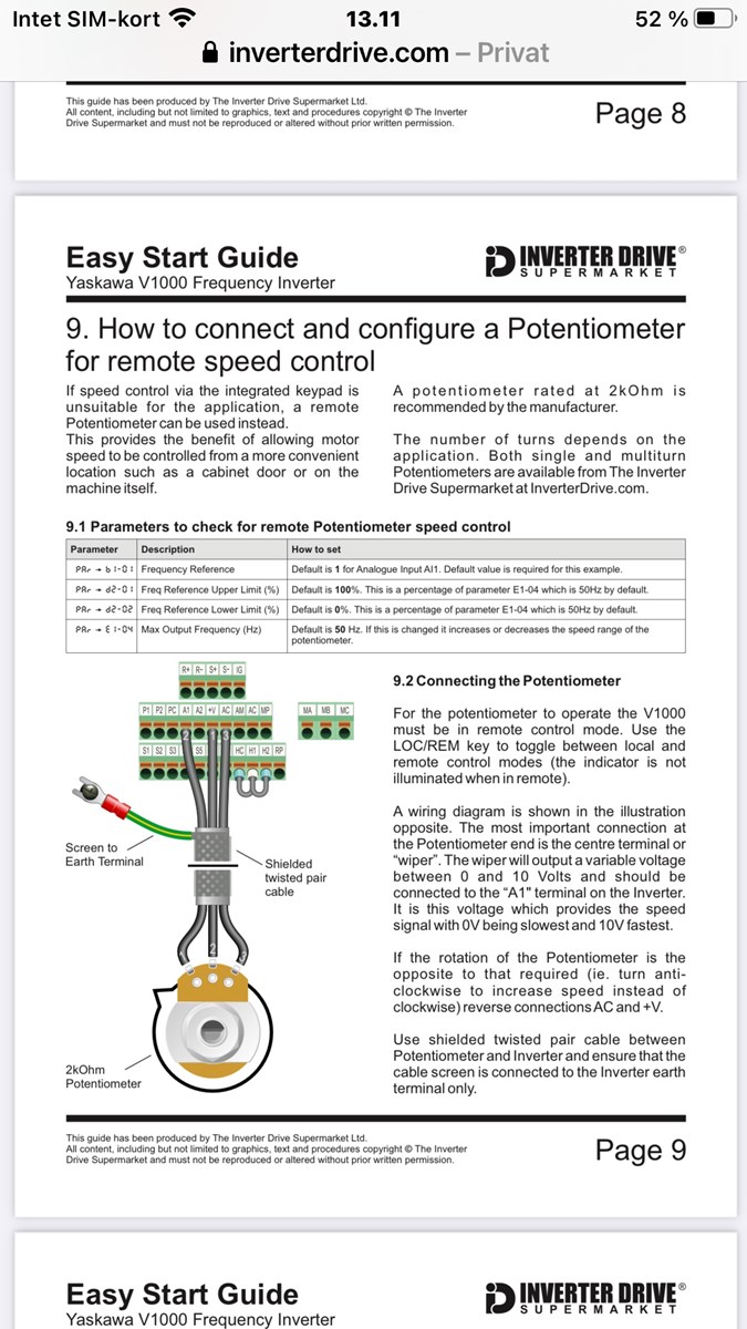

3 loddesteder er ikke noget problem. På tegningen ved din omformer er der vist 3 tilslutninger, og "den i midten" er næste 100% den i midten på potentiometer.
Skulle det vise sig at hastighed stiger når du skruer ned, så ombytter du de 2 yderste ( gerne på omformer )
Mine frekvensomformerer virker begge 2 det er omron v1000. Nu da jeg har modtagen potmeter fra Kina,har jeg prøvet at monterer dem på frekvensomformerne ,ifølge lige efter bogen ,lægger lige et billed af instalationen  .parameter er stillet som brugsforvirring foreskriver .Når jeg drejer på potmeter,viser display fra 0 op til 50 hz,og der efter trykker på run,sker der ikke en ski.... frekvensomformer står på remode.hvad hulen gør jeg forkert.

har du prøvet at skifte mellem lo/re funktionerne ?

Neubert som jeg skrev i indlægget står frekvensomformern på remode altså (re), hvis den står på lo  er der ingen reaktion på displayet.problemet er at potentiometeret virker op til 50 hz på displayet, men ingen reaktion på motoren. Problem?????

hmm underligt.
nu kan jeg ikke huske om du købte dem nye eller brugte, men hvis de er brugte kan et bud være at nulstille dem.
det var jeg nødt til med den jeg har på min drejebænk, for at få slettet alle gamle unoder der måtte være gemt i den.

Ja hvis de er brugte, eller man selv har ændret parametre, er det altid godt at gendanne til fabriksindstillinger, hvis tingene ikke fungere som forventet.
Det kan jo eks være fordi den skal have et styresignal for at starte op.
Kender ikke lige din frekvensomformer, men ofte er der indgange til frem, bak, samt et nødstop, har du ikke monteret et nødstop, skal den forbindelse evt. luses over.
Arbejder på sagen og tusinde tak for hjælpen, nulstille er jeg lidt nervøs for, bange for at jeg vil ødelægge de omstillinger jeg trods alt har opnået indtil nu. Start stop og baglæns knap vil jeg prøve, for at se om det hjælper som Jens har foreslået. Det er en jungle når man ikke har så meget forstand på elektronik. I hører fra mig hvis jeg opnår et resultat og hvis ikke,skriger jeg igen på HJÆLP

Hej til jer der har hjulpet mig med mine frekvensomfomerer, har stadig ikke fået mine potmeter til at virke, har prøvet at luse som jens foreslog ,men det virkede ikke , så jeg må øve mig lidt mere gerne flere indput fra jer hvis i har flere på forhånd tak
