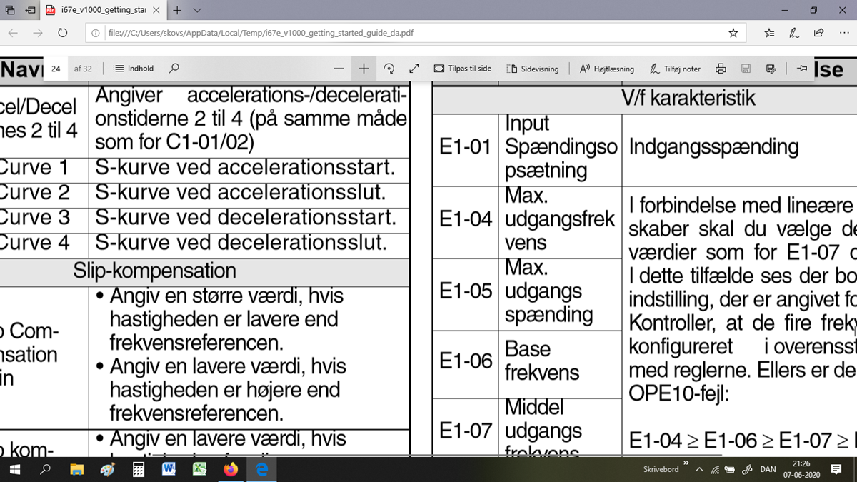

Du skal have ændret parameteret max frekvens, det er nok som standart sat til 50 hz
Du kan sagtens gå op til 100 hz, og også højere.
Jeg har 2,2 kw 660 o/m motore, jeg køre dem op til 250 hz, så de ender på max 3300 o/m
(ca det samme som en 2 polet motor på 60 hz)
kikkede lidt i link til manual der var linket til tidligere i tråden, det kunne være her du skal ind, for at hæve max frekvensen. E1-04
Når man hæver frekvens i sådan en omformer, så hæver man samtidig spænding. På den måde følger konstant drejnings moment med. Altså den kan trække med fuld kraft hele vejen.
Men når du når 50 Hz så er udgangs spænding den samme som indgangs spænding og du har ikke " flere volt at gøre godt med " Så hvis man hæver frekvens op over 50 Hz. så mister man trækkraft. Det mærkes normalt ikke på de første ca. 50 % altså op til 75 -80 HZ. Men når man kommer derover så daler motorens trækkraft mærkbar.
Det ér ikke sikkert det gør så meget ved en drejebænk, da man kan kompensere ved lidt mindre spån.
