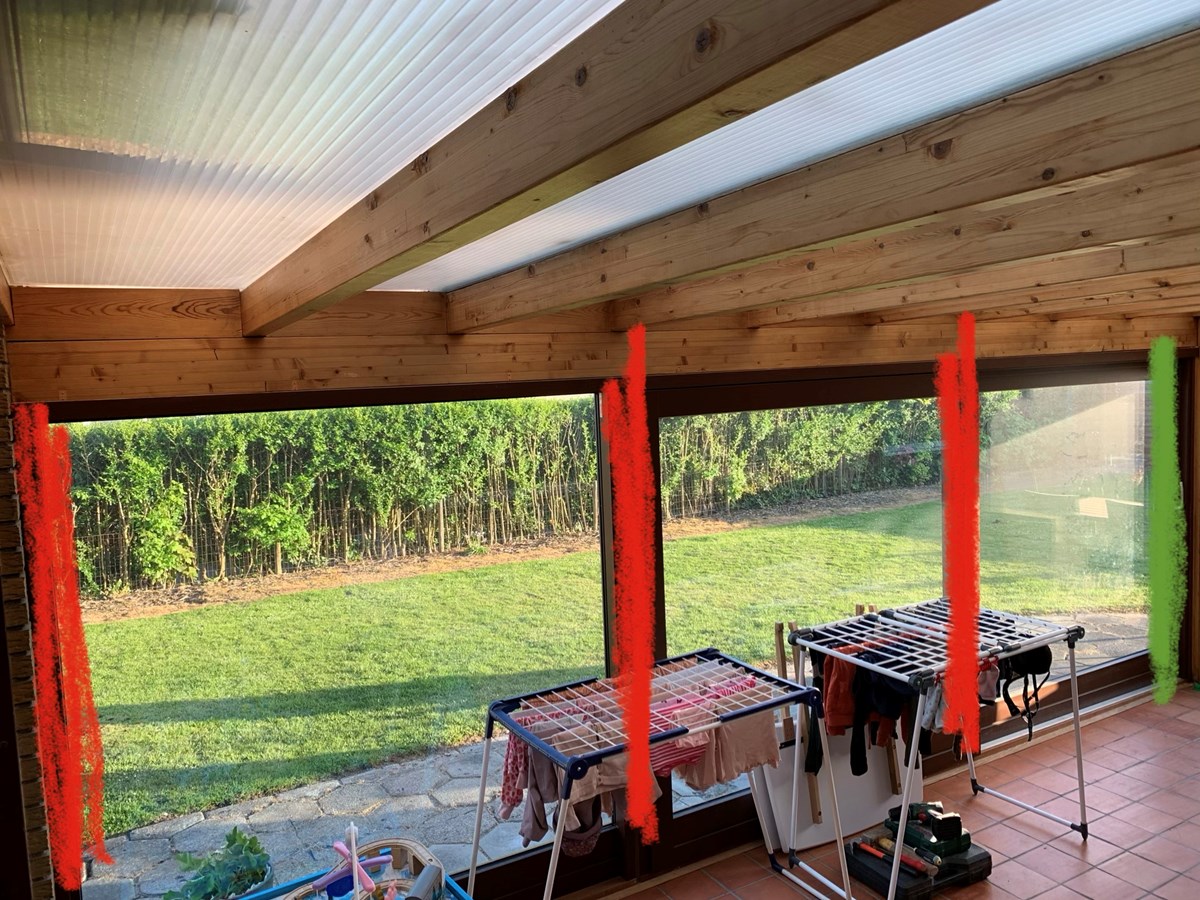

Den træterrasse der skal laves bliver omkring 50kvm, og vil derfor gå lidt ud over skydedørspartiet. Og derfor at jeg enten ville skære i limtræsbjælken eller finde på noget smart da gulvet bliver hævet til samme niveau som stuen for at slippe for det trin som vist på en af billederne da de lægter der skal bruges hedder 47 x 100, og derfor er niveauet allerede noget der, så derfor der skal skæres af den
Havde tænkt det der er markeret med rødt dr der hvor jeg vil sætte 10x10 stolper, hvis jeg kan skære i limtræsbjælken, og den grønne er den hjørne stolpe som står i forvejen.
Kan du komme med nogle mål på bjælken, afstand imellem stolper m.m.
For mig ser bjælken meget overdimensioneret ud med de ekstra stolper.

Limtræsbjælken er 16 cm høje og 6,5 cm tyk og omkring 5 meter lang.
Der vil være en afstand mellem stolperne på 184 cm.

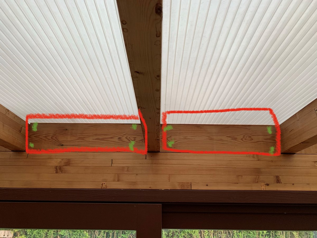

Som billede viser så over limtræsbjælken er afstands stykkerne sømmet fast til dem der går på tværs. Dem kunne man vel give en skrue, også evtkun skære op i limtræsbjælken i de huller der vil komme mellem stolperne.

Nu når vi har målene så ville jeg lave 6 cm spor i limtræsbjælke og 4 cm hak i bunden af spærene Så går spær igennem bjælken. Limtræ har stadig en bærende højde på 10 cm og spær kan sagtens bære med 6 cm i understøttelses punkt. Det påvirker ikke ned bøjning midt på.
Så bliver bjælken hævet 10 cm.
Og ja de afdæknings stumper skal naturligvis væk. ikke noget med skruer der.

Jeg tror ikke helt jeg forstår det med st lave spor på 6 cm også et hak op 4 cm. Som jeg forstår det, så de mellem stykker der er mellem spærene skal væk, så laver man udskæring i limtræsbjælken op 10cm og skubber limtræsbjælken op så den understøtter spærene. Er det korrekt.
Eriks forslag er at fordele udskæringen. 6 cm af bjælken og 4 af spær. Skærer du 10 cm af bjælken har du kun 6 cm tilbage.
Men med al respekt, så kan jeg simpelthen ikke få det ind i hovedet hvordan det praktisk skulle fungere at save hak i bjælken/skære 6 cm af den og 4 cm hak i 15+ spær - og flytte bjælken op, mens der hele tiden er vægt på konstruktionen.
Flyt placering af bjælke (og stolper) ud til kanten af taget og sæt bjælke på enden af spær. Du undgår så Ikke at fjerne tagrende og udhæng i mellemtiden, og du skal skære 4-6 cm af spær for at få plads til bjælke. Til gengæld kan du gøre det hele mens taget stadig er understøttet af den nuværende bjælke, og fjerne den når de nye stolper er i jorden.
