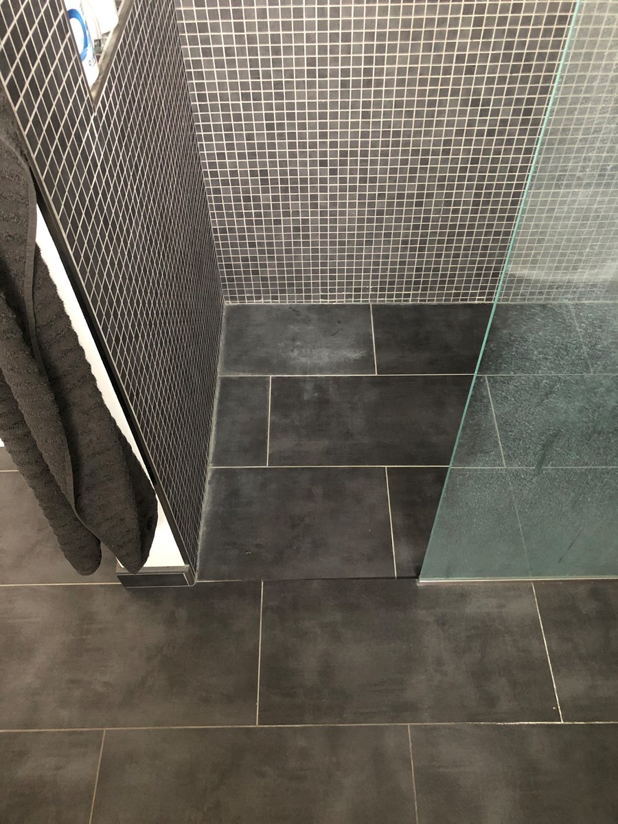

Hvor stort er "dørhullet" på den? :) Jeg overvejer nemlig selv en i den stil, men er i tvivl om hvor meget plads man skal bruge, for at det er til at komme igennem, men uden at det samtidig bliver for åben.

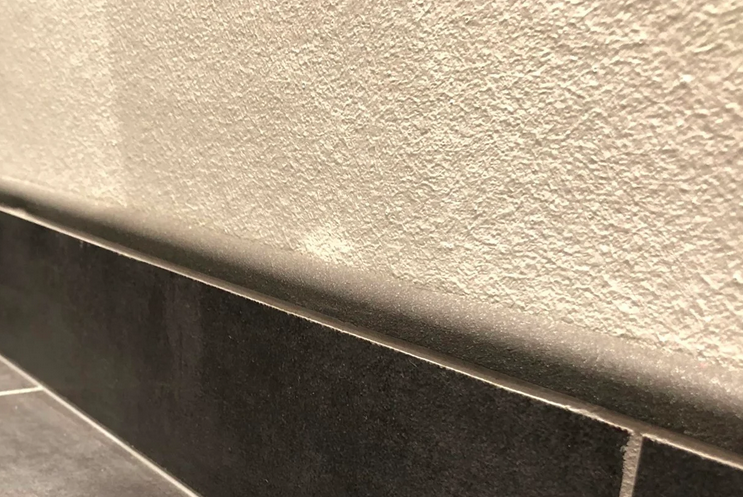

Og hvad er det for noget "struktur" du har på væggen her. Er det noget groft filt?

Dørhullet er 50cm. Det virker på papiret lidt smalt men det er efter min mening helt perfekt en bredde! Så kommer der heller ikke så meget vand ud på gulvet når man tager bad.
billedet viser nok at filten er lidt mere grov i strukturen end den egentlig er. Jeg har brugt color filt fra Bauhaus. Det er bare ganske almindelig forgrundet Filt. :-)
Tak for det, ja den ser også noget smal ud på billedet, men synes også glasvæggen bliver for lille, hvis der skal være mere åbning. Så tænker også jeg går efter 50cm

 Super.. perspektivet i billedet får det også til at se mere smalt ud end det egentlig er syntes jeg. Jeg satte 2 stolerygge imod hinanden med 50cm afstand for at fornemme afstanden  :-)

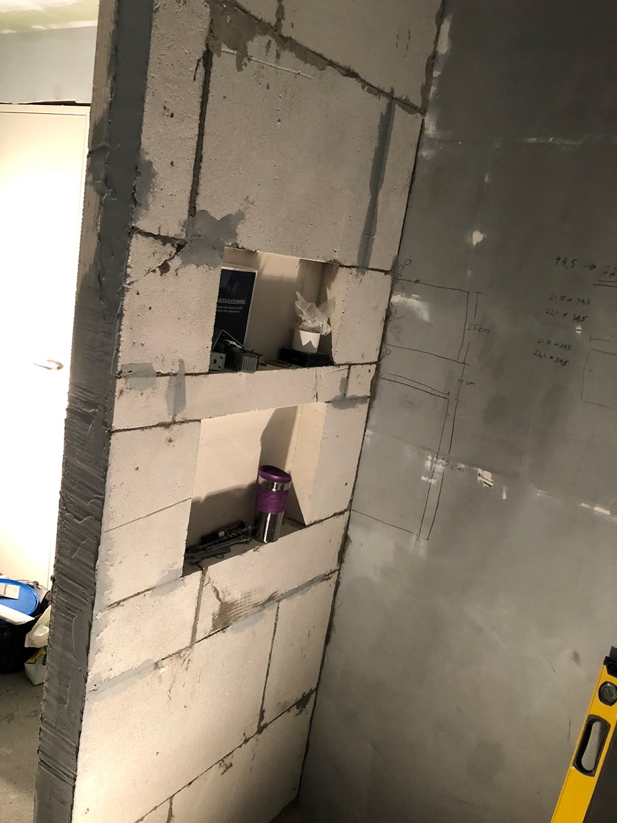

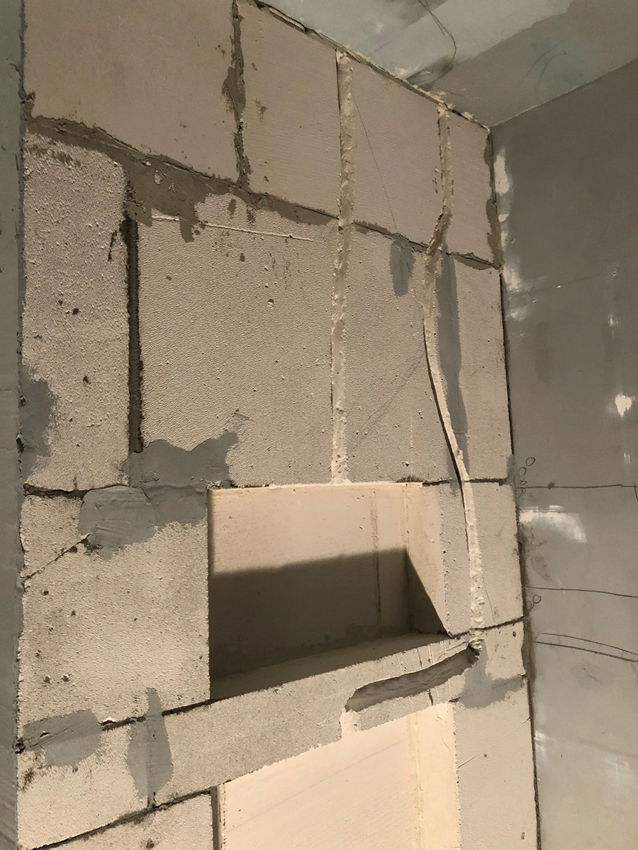

Lige et spørgsmål mere :D Hvad er det du har brugt som "bagside" inde i hylderne. Er det en gipsplade du har på bagsiden eller er det nogle meget tynde gasbeton blokke?
Jamen du spørger bare!! Jeg har opbygget væggen med to lag multiplader. Det giver den styrke men også mulighed for at Lave hylder.

Er det så to lag 5cm, kan ikke rigtigt se hvor tyk den er? Jeg henter mange ideer til mit eget bad, for det er lige nogle de ting jeg også vil lave :D
Og de der to rør du har ned til hylderne, er det til lys?
Jeg kan ikke huske tykkelsen. Men det er op til dig hvor tyk du ønsker væggen.. og ja jeg har fræser fleksrørene ind i multipladerne og trukket ledninger igennem 😀👍
