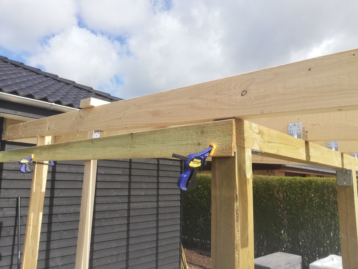

Hej hvordan vil i lave afslutningen på denne konstruktion. Der kommer klinkbeklædning helt op af stolperne (som på billedet viser) fra begge sider. Jeg vil gerne have så lidt udhæng som muligt men stadig mulighed for at lave en pæn afslutning under udhænget for at gemme det øverste beklædningsbræt. Der kommer tagbrædder ovenpå spærre e og tagpap. Kan ikke lige se for mig hvor jeg skal save spærrene?

Du kan sagtens skære spærene så de flugter dine lodrette stolper.
Så længe din krydsfiner/brædder Er 6 cm udover færdig beklædning, så det slutter rigtigt af i tagrenden. Husk Alu tagfod med tjære på 🤗
Vil det ikke være pæneste at save dem et stykke fra stolperne? Der skal jo et sternbræt på enderne af spærrene til konsoljern. Og sternbrættet havde jeg tænkt skulle stikke lidt ned under spærrene, så man ikke ser afslutningen på beklædningen, hvis du forstår?

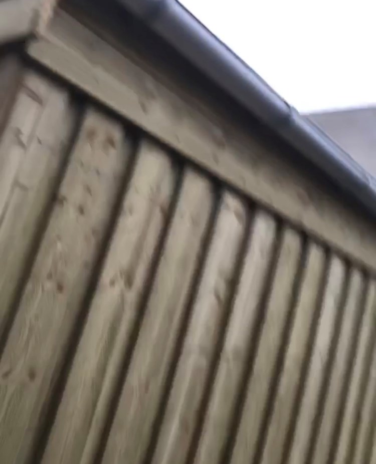

Det er ren og skær din egen beslutning der, nu er det seneste skur jeg lige har lavet godt nok med 1-2 beklædning men lavet således.
Billedet er lige taget i forbifarten
Men jo hvis du vender brættet omvendt midlertidig - skær efter dette, så har du spærrene skåret præcist således at dit sternbræt netop vil rave ud over. Eller hvordan det nu skal se ud.
Ok der har du lavet så sternbræt lige er udenpå beklædningen?

Ja lige præcis.
Men dette her er et åbent skur, således at der er nok udluftning mm. Til traktorer og andet have udstyr.
Hvis du lægger sternbræddet direkte på klinkbeklædning skal du bruge afstandsklodser for at sternen ikke hælder indad  - du kan så ligeså godt skære spær af 2-3 cm længere ude.

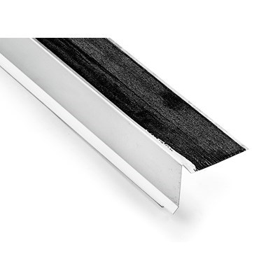

jeg ville da finde en vindskede der kan påsvejses pappen.
Mvh Troels
denne model?
