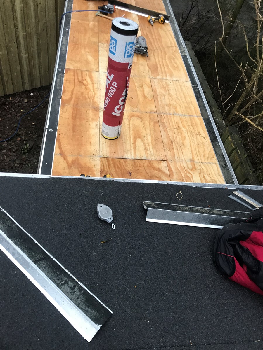

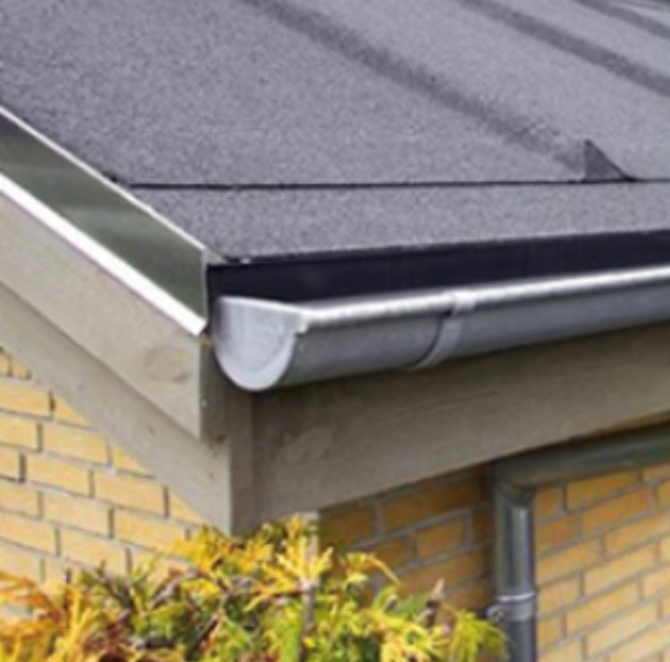

Der behøver ingen trekantsliste i siderne hvis du køber alu kapsler med buk.Det er skal forståes her at tagpappen ikke skal have noget knæk, samt vi vil også gerne lede vandet ned mod renden.
det er enten en flækket lægte, eller en 45x45 fra trælasten. Det er i og for sig ligegyldigt
Eller en icopal med tjære, den du fint har taget et billede af. Det færdige resultat ser således ud
(Dette er dog ikk helt færdigt billede, det skal skæres pænere og en bane tagtæt skal lægges
Smider lige et par enkelte billeder op så du kan se forskel, da dette udelukkende er hvordan det ser ud og ikke konstruktionsmæssigt. + der er billigere at bruge en 45x45 liste

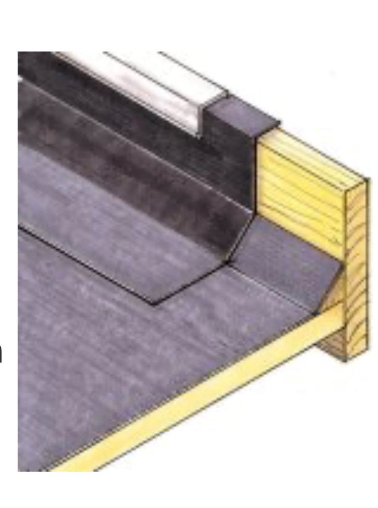

minuset med at bruge en 45x45 liste er at du skal have et bredere vindskedebræt. da du så også skal bygge på med en kapsel som dette billede her
Forskellen på de 2 konstruktioner - håber det hjælper dig. God fornøjelse
Murlin: Meget god illustration.
Ja idéen med vindskede profilen er at man fri for en slut bræt rundt, der stikker op over undertaget
