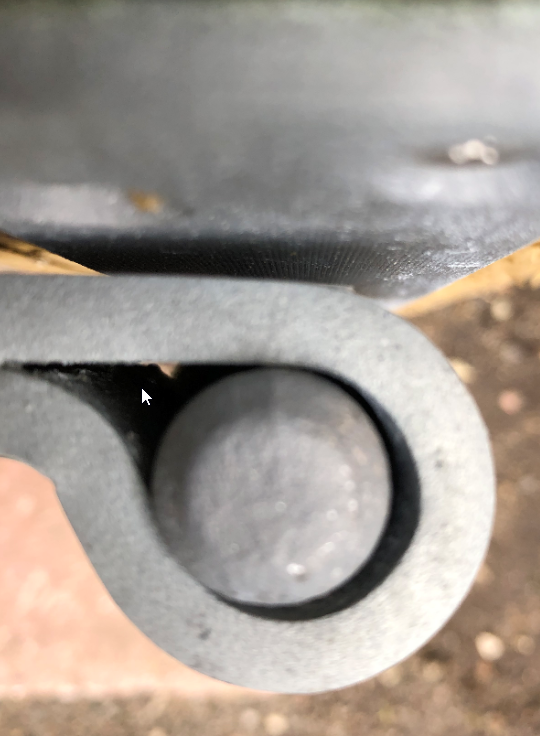

Så kom jeg til at kigge ned i selve nokken og bemærkede følgende:
Øverste hængsel:
Nederste hængsel:

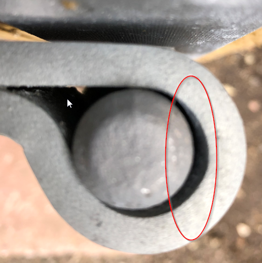

Som det især ses på det nederste hængsel, så er der temmeligt meget frirum på højre side. Det er jeg temmelig sikker på, at der IKKE var, da jeg monterede det. Fordi jeg gjorde mig netop umage med at holde imod.
Her har jeg markeret det tydeligere:
Hvad kan mon have fået hængslet til at give sig på dette sted? Det kan vel næppe være slidt så hurtigt?
Er der ikke en måde at rette det op uden at skulle afmontere hængsel og lime rundstokke i hullerne og lave nye huller igen?
Ja, nu spørger jeg måske dumt, men ville man ikke kunne sætte et eller andet stykke bøjet metal eller lign ned i hullet til venstre for at rykke nokken længere mod venstre. Så tror jeg faktisk at lågen er tilbage i rette position. Men det skal vel i så fald være noget blødt metal. Kobber eller alu? Eller bliver det noget rod?
Den frigang var der også da du montere det, og tyngdeloven er heller ikke ændret inden for den sidste månedstid.
