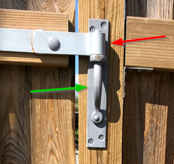

Som tidligere nævnt herinde har jeg lavet et plankeværk med en låge i. Nu har lågen så sat sig lidt og hænger lidt ned. Jeg har vedlagt billede.
Kan jeg bruge en hængselretter på stabelhængslerne? Eller er der noget andet der skal til?
Det skal siges, at den hældte en anelse til den anden vej, da lågen lige var færdig. Det var med vilje, at jeg ikke satte den nøjagtigt i vatter, men i stedet lod den hælde måske een mm ned mod hængslerne.
Hvordan retter den bedst op?

Om det  skal være koben, dækjern eller noget andet stærk kommer jo an på hvad du har til rådighed. Men ligesom når man bruger en 2 stk rørtang på et stykke rør der skal have modhold, så forestiller jeg mig at der skal holdes imod med 2 stk koben med en under hver hængsel. Hvis du prøver at bøje en ad gangen så tror jeg din stolpe blot drejer sig lidt. Lågen skal naturligvis være hængt af.
 Ah. Så forstår jeg. Tror jeg.
Det vil sige, at jeg skal bøje den øverste "pjort" markeret med rød pil lidt til højre, mens jeg med et andet koben holder kontra hvor jeg har markeret med grøn pil.
Og så gentag for hængsel nedenunder.
Er det rigtigt forstået?

Du skal nok på en måde have fat i både øverste og nederste samtidig, da stolpe nok ellers vil dreje rundt. De hængseler er ret kraftige
Du skal prøve at sætte 1 stk. dækjern / koben i øverste hængsel og vride til højre.
Samtidig skal du sætte 1 stk dækjern / koben i nederste hængsel og vride den til venstre.
Kan armene ikke nå så må du have en hjælper

Lykkedes det ikke efter elmandens anvisning så skru hængslet ( stablen) helt af stolpen, sæt det i en skruestik og bøj gevindstangen som går igennem stolpen helt oppe ved stablen.
 Det var måske ikke så tosset at skrue hængslet af og bøje det i en skruestik. Jeg har jo pt. ikke 2 koben.
Men hvorfor bøje gevindstangen? Det er jo den der går igennem stolpen. Ville det ikke give mere mening at bøje den tap der sidder øverst på hænglset? (er det dén der hedder stablen?)
Det er den tab, den røde pil peger på, jeg mener.
En anden ting, inden jeg skruer noget af: Nu har hængslerne jo siddet på i et år og været udsat for vejrliget.
Risikerer jeg, at der er noget der er blevet "træt" og ikke rigtigt kan skruest godt sammen igen? Jeg tænker f.eks. på de rustfri træskruer jeg har skruet hængslet fast med. Jeg frygter at disse ikke binder lige så godt, hvis der bliver skruet ud og i igen. Er også lidt usikker på møtrikkerne på gevindstykket. Det er dog galvaniseret, så den smule rust der er må nok være meget overfladisk.
