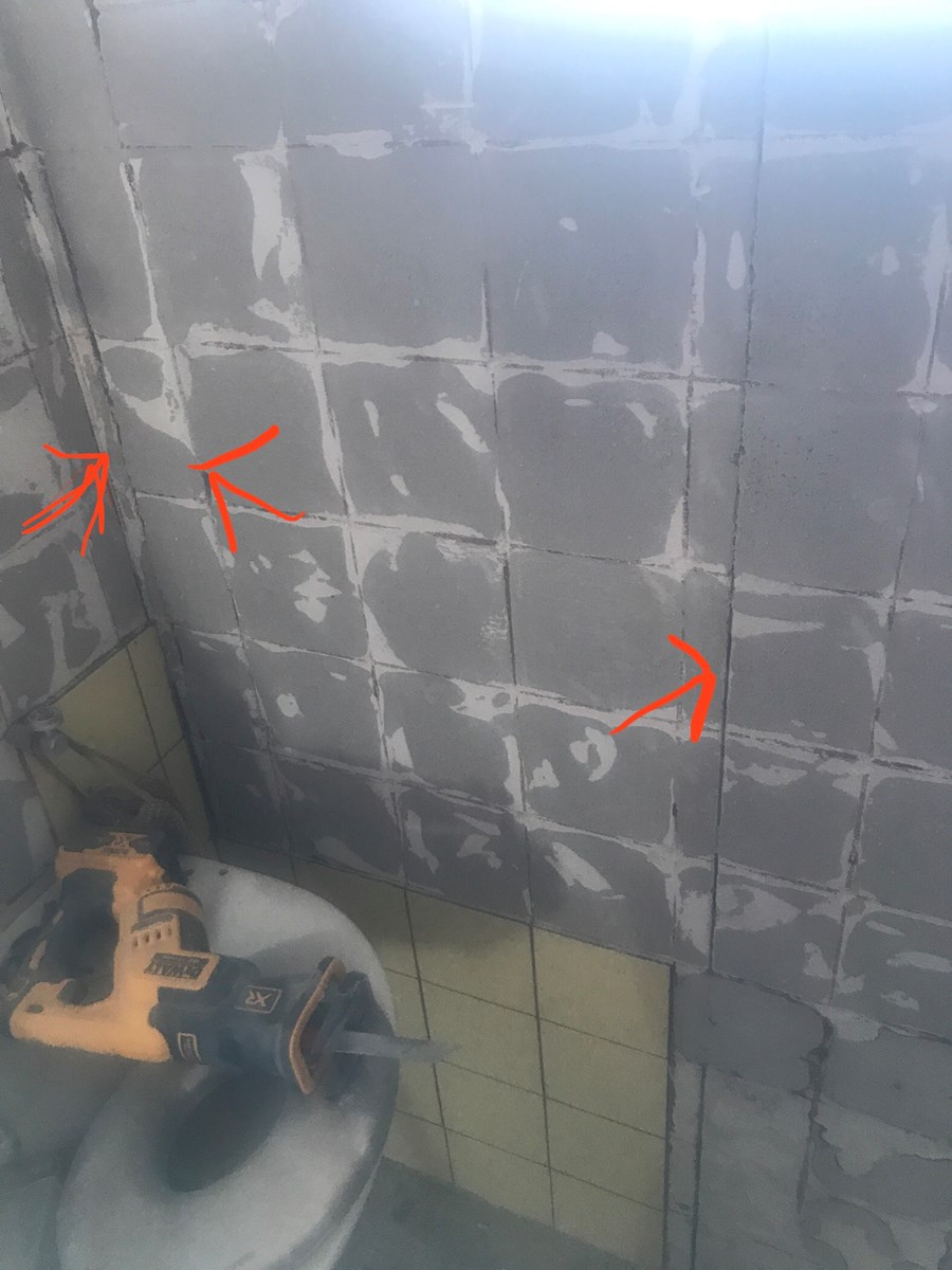

Efter jeg har været ved at rykke fliser af er gasbeton elementerne self kommet til syne og samlingerne heraf , og væggen hvor jeg havde tænkt et væghængt toilet (under et vindue, mod ydermur) har en masse samlinger, så Er en smule skeptisk mht holdbarheden på de toiletter/væggen  når jeg skal sidde på den for er en gut på 140kg , kan jeg være sikker på der er murbindere til ydermur (hus fra 64) vil sku være træt af at ende på gulvet
her er lige et billede af alle de samlinger der er (der er nogle små strimler også) vil i turde satse på alle de små samlinger holdt ? Der er også en lille strimmel i den anden side

Når du vil montere et væghængt toilet, sætter du et stativ op, som bærer toilettet. Så det er ikke væggen, der bærer toilettet. Der er murbindere mellem inder- og ydermur. Et Geberit stativ er normeret til 400 kg.

som sådan enig, men selve stativet fæstner du til væggen med 2 skruer i toppen. De skal trods alt stadig kunne bære et relativt stort udadgående træk, og hvis væggen er porøs ville jeg da være ret skeptisk, især med 140 kg.
jeg ville sørge for at fæstne alt træ du laver rammen til kassen i væggen også, så trækket er mere fordelt på væggen. eventuelt med et limanker, så er du sikker på du ikke ender på gulvet :)
Ja men selvom det er stativet der bærer toilettet , tænker jeg også at den trækker i væggen ? Når der kommer belatning på toilettet Stativet bliver jo monteret på væggen i toppen

 Ja det er nemlig det jeg også tænker der kommer en masse kraft væggen skal holde , og elementerne er jo ikke i fuld længde under vinduet, så blev faktisk ret irriteret da jeg så elementerne var i endnu mindre stykker lige der  , for ingen tvivl at der ville være mere modstandsdygtig hvis elementerne var fuld bredde ?
Det er overhovedet ikke noget problem med at gøre stativet fast i gasbetonen. Der skal overhovedet ikke bruges træ til beklædning af rammen, men en speciel flamingoplade, som er beklædt på begge side med et lag beregnet til at sætte fliser fast på med fliseklæb. Pladen skrues fast direkte på stativet.

Væggen holder til det du beskriver det er der ikke tvivl om. Der hvor du skal være omhyggelig er selve skruer ind i væggen. Der er jeg ikke så stolt af ekspansion bolte af nogen art når man taler om gasbeton. De har den skavank at det bløde materiale knuses når de kiler ud og derfor holder de ikke i længden.
Store plast rawlplug er bedre. Så franske skruer ind i 12 mm plugs det holder.

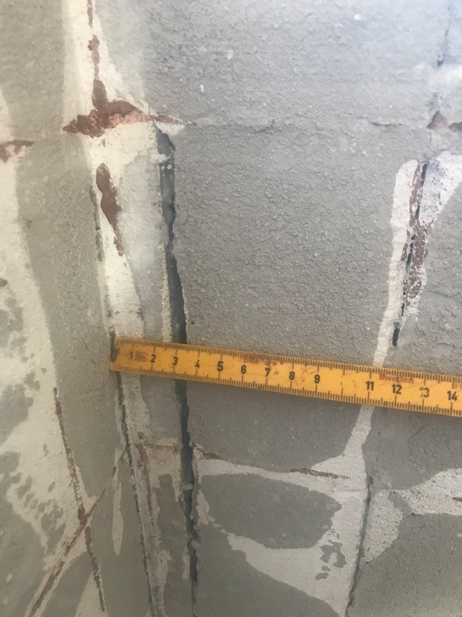

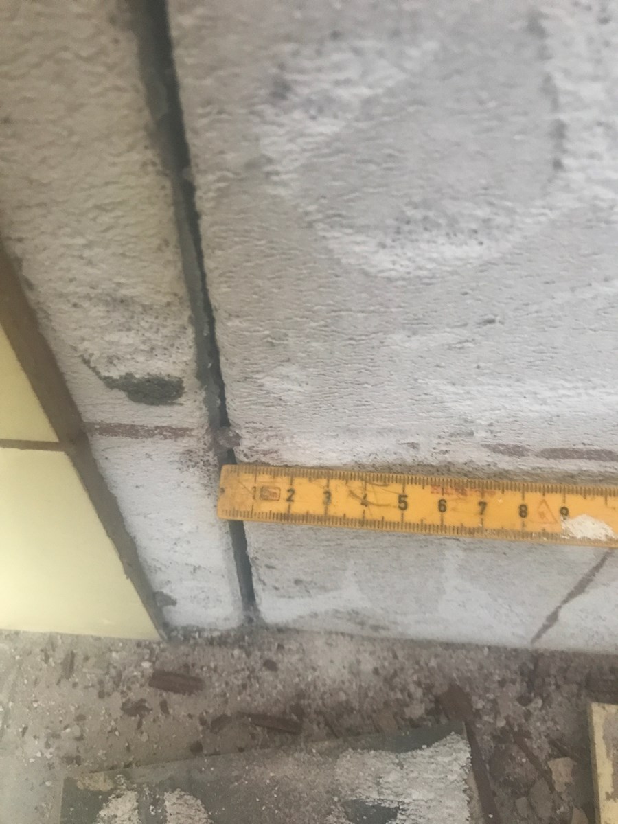

 Super, det vil jeg lige huske :). Men der hvor jeg bare blev i tvivl er den halve væg og alle samlinger der var ved vinduet.. plus at da jeg fik fliserne af var “samlingerne” ret bredde (meget luft mellem pladerne
