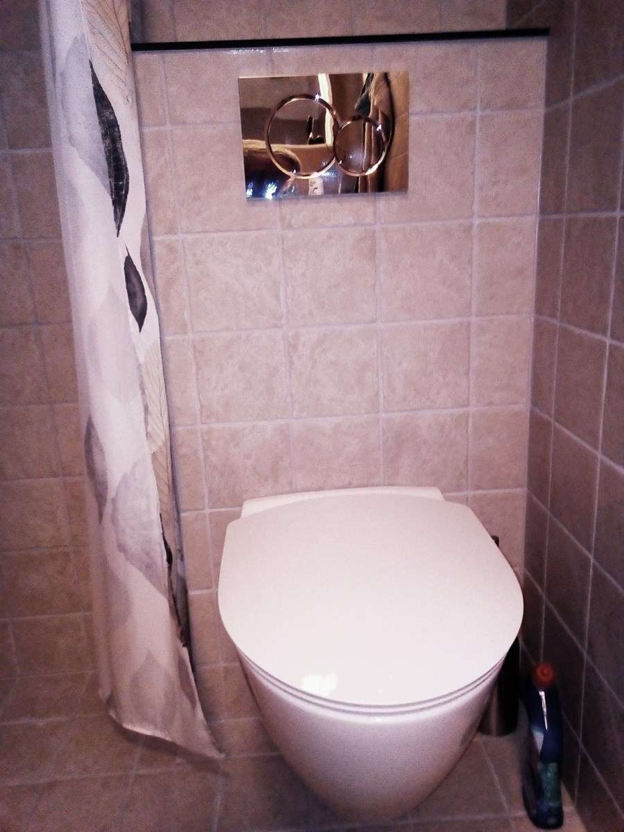

Hvis du tænker på at skulle undvære toiletpapir og bruge varm luft i stedt for, skal du selvfølgelig tage det i betragtning, men hvis du kan nøjes med et almindeligt væghængt toilet uden fancy ting, så får du et billede af et Geberit væghængt toilet, som rager 1,15 m. op over gulvet. De 115 cm. er til overkant topplade. Det er et toilet uden kant (Ifø signa). Mit valg af cisterne er ud fra, hvor let det er at service, fordi det er mig, der skal servicere det. Der er et sted i hovedstaden, hvor der bruges meget varm luft, måske de har større kendskab til brugen.
