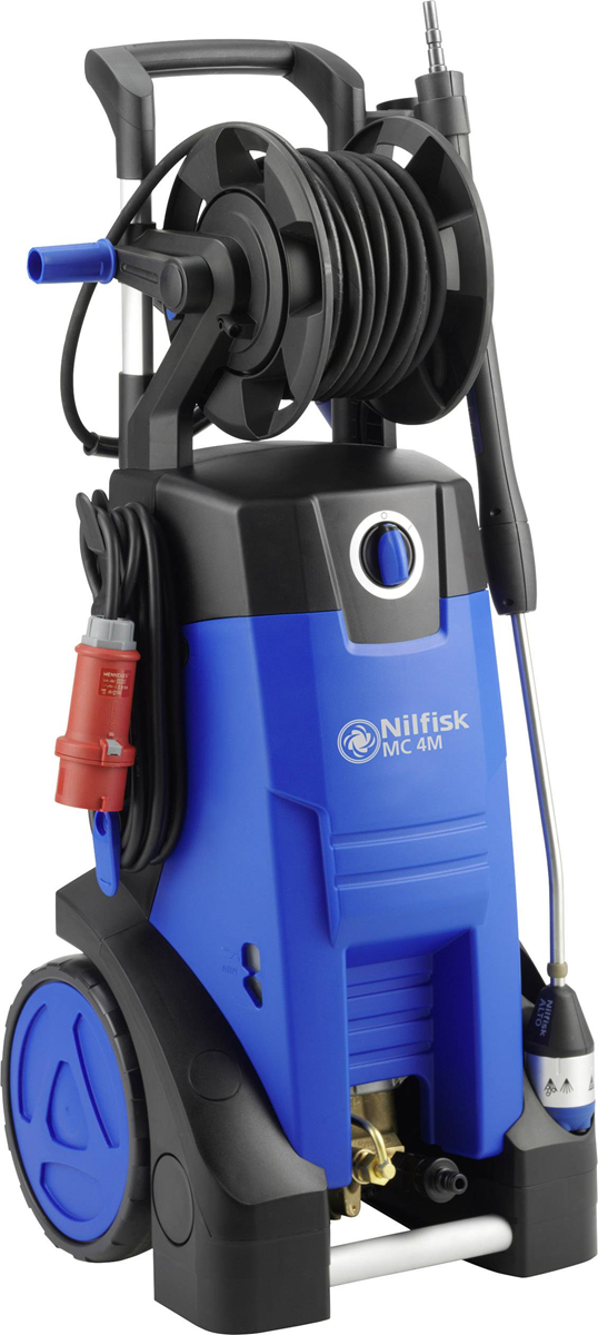

Sidst jeg var på genbrugspladsen, (inden Corona) stod der en fin Nilfisk 160 til 400 volt, og ventede på mig, den var helt komplet, og fungere 100 %.
(så pt. har jeg 5 stk højtryksrensere, nok lige i overkanten   )
denne model her der stod i genbrugscontaineren
