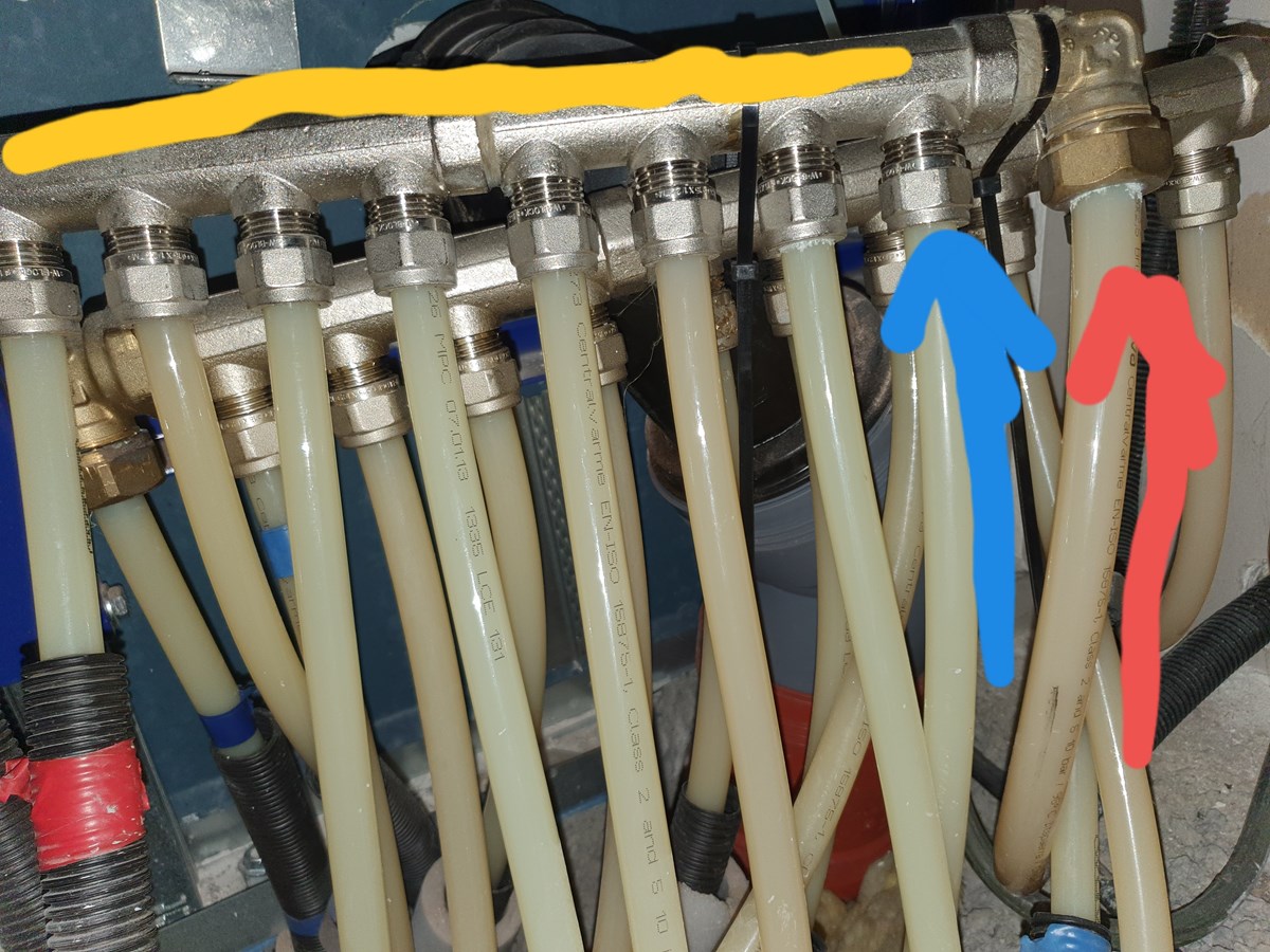

Skiftede TPVen. Fortsat samme problem. Hmmm... Så jeg satte den gamle på igen. Vores fordeling til hanerne kold og varmt er i et andet skab. Så opdagede jeg, at den ene pex var skide kold. Det var varmt vand til en af vores brusere (en vi meget sjældent bruger). Jeg opdagede så at blandingsbatteriet i bruseren lukkede det kolde vand over i det varme og dermed lavede en bro mellem det kolde og varme vand i fordelerskabet.
For at gøre ondt værre, så er bruseren studs nr 1 så det påvirkede samtlige udtag af varmt vand. Så rød er indløb fra TPV og blå er der hvor der kom kold vand ind, dermed blev temperaturen sænket på alle de andre (gule).
Det høje flow i TPV kom så af at den har været skruet for højt op for at kompensere for det kolde vand det blev ledt ind.

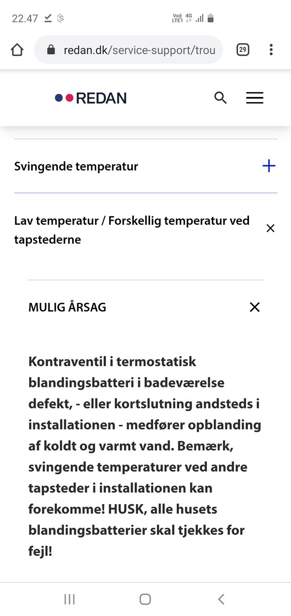

Er der andre der har oplevet at et blandingsbatteri kan danne bro?
Det er et ret kendt problem at blandingsbatterier kan lede koldt vand ind i det varme. Det har ofte været omtalt her på siden.
Træls at du skulle så meget igennem før du fandt fejlen.
Okay, det er et kendt problem...
