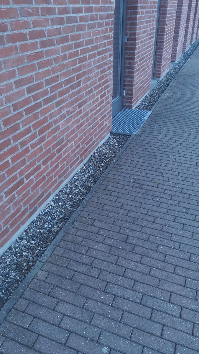

Faldt lige over dette som inspiration - Sundhedshuset i Kastrup
