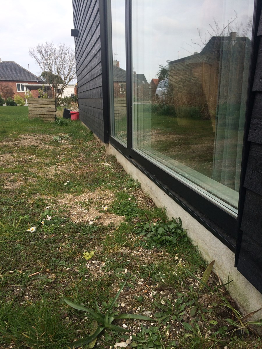

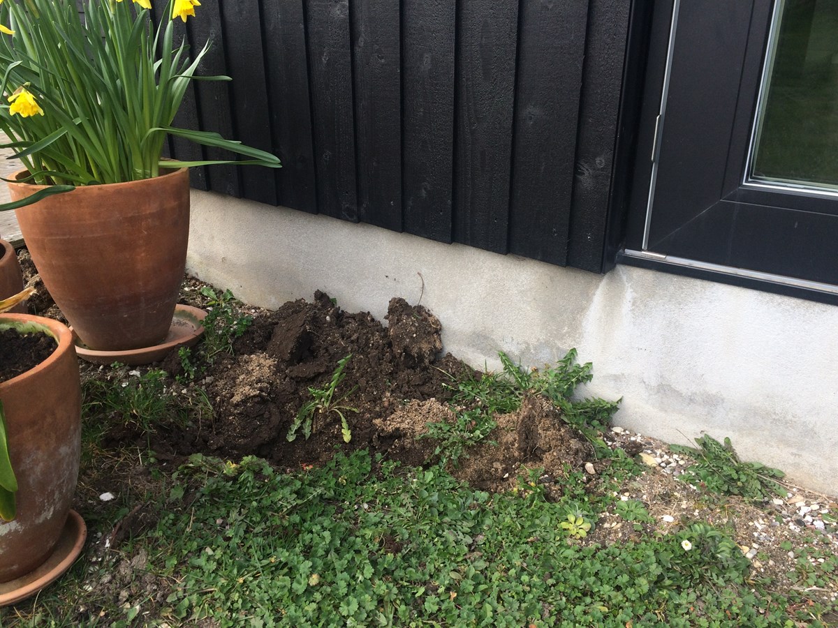

Jeg er i fuld gang med at måle op og tegne skitser af den kommende træterrasse. Desværre finder jeg kun få og modstridende råd/regler vedr. afstanden fra mine terrassebrædder og husets beklædning. Af både kosmetiske hensyn og det praktiske i evt. at måtte grave enorme mængder jord væk vil jeg gerne have terrassen så tæt ind til/under og højt op til husets beklædning som muligt.
Hjælp mig meget gerne med holdninger, gode råd og meget gerne links til regler I måske kender til. Jeg finder på nettet billeder af terrasser med kun få mm. afstand, terrasser kørt helt op over beklædningen osv., hvilket jeg ikke kan forestille mig er særlig godt. Vedhæftet lidt billeder af problematikken.

Uanset den afstand jeg ender med, har jeg en udfordring med plads i højden i forhold til at grave væk samt få mine strøer fri af jorden. Jeg er selvfølgelig interesseret i at holde arbejdsmængde (og jord jeg skal af med, nu hvor genbrugen er lukket!) samt pris i bund, men skal samtidig heller ikke gå på kompromis med stabilitet/holdbarhed.

 Altså din løsning med stolpesko kræver en hvis højde - og hvis du vil spare på gravearbejde ved eksempelvis at have 2 m mellem sko, skal du nok op i en minimum 120x45 eller 145x45 strøer. Alternativt så få gravet noget jord af, læg stabilgrus eller skærver, og brug 40x40 fliser til at klodse op med. Så er det ret let at lave kortere afstand mellem opklodsningen og du vil kunne nøjes med 95x45 - hele løsningen bliver 8-10 cm lavere, og det er tusind gange lettere at justere højden ift at støbe sko.
