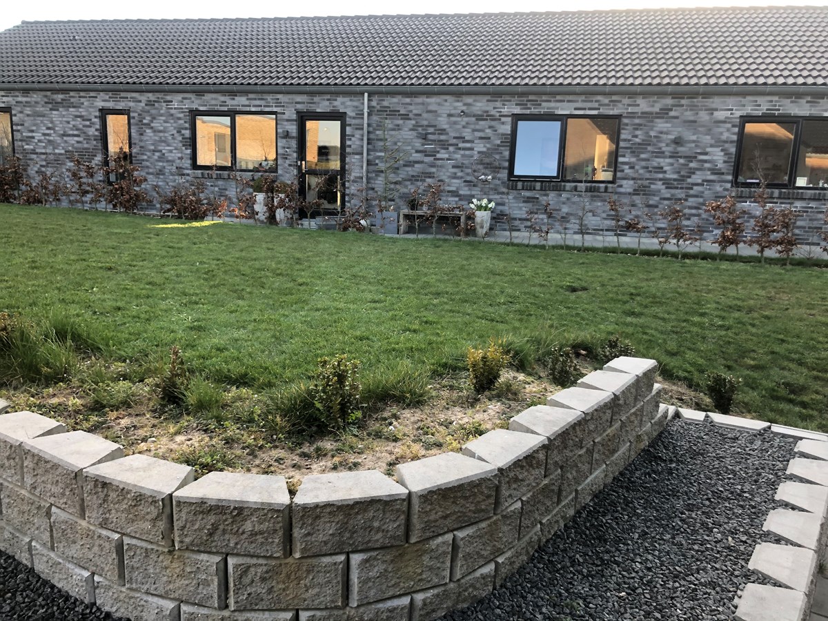

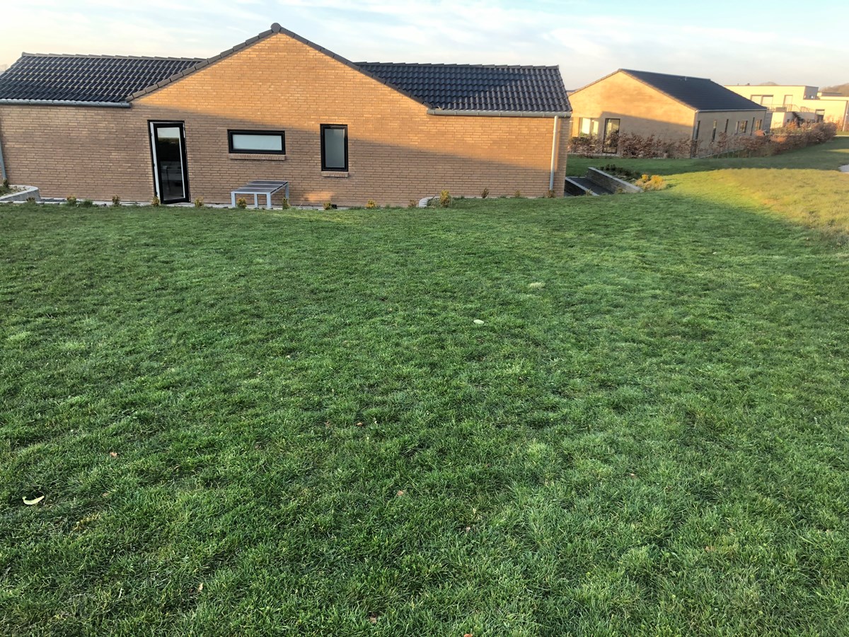

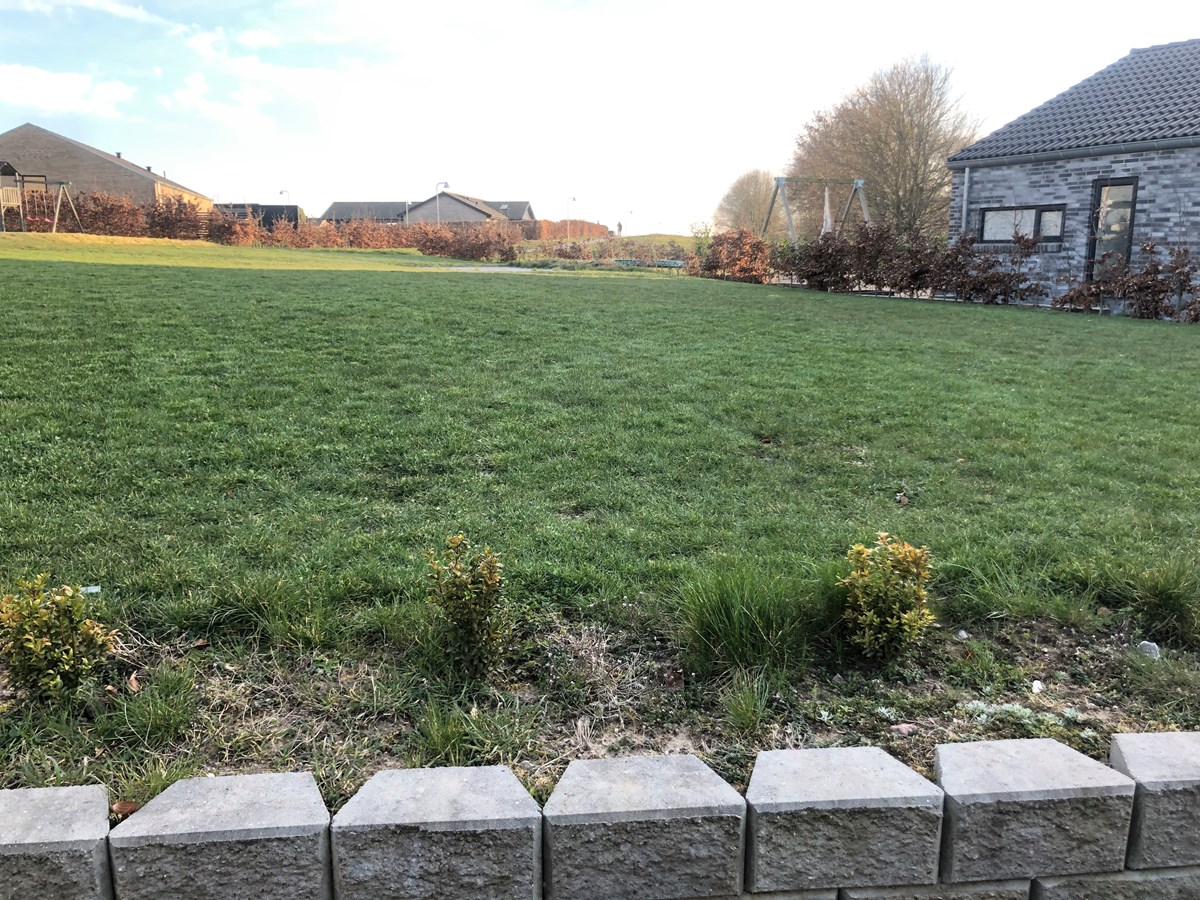

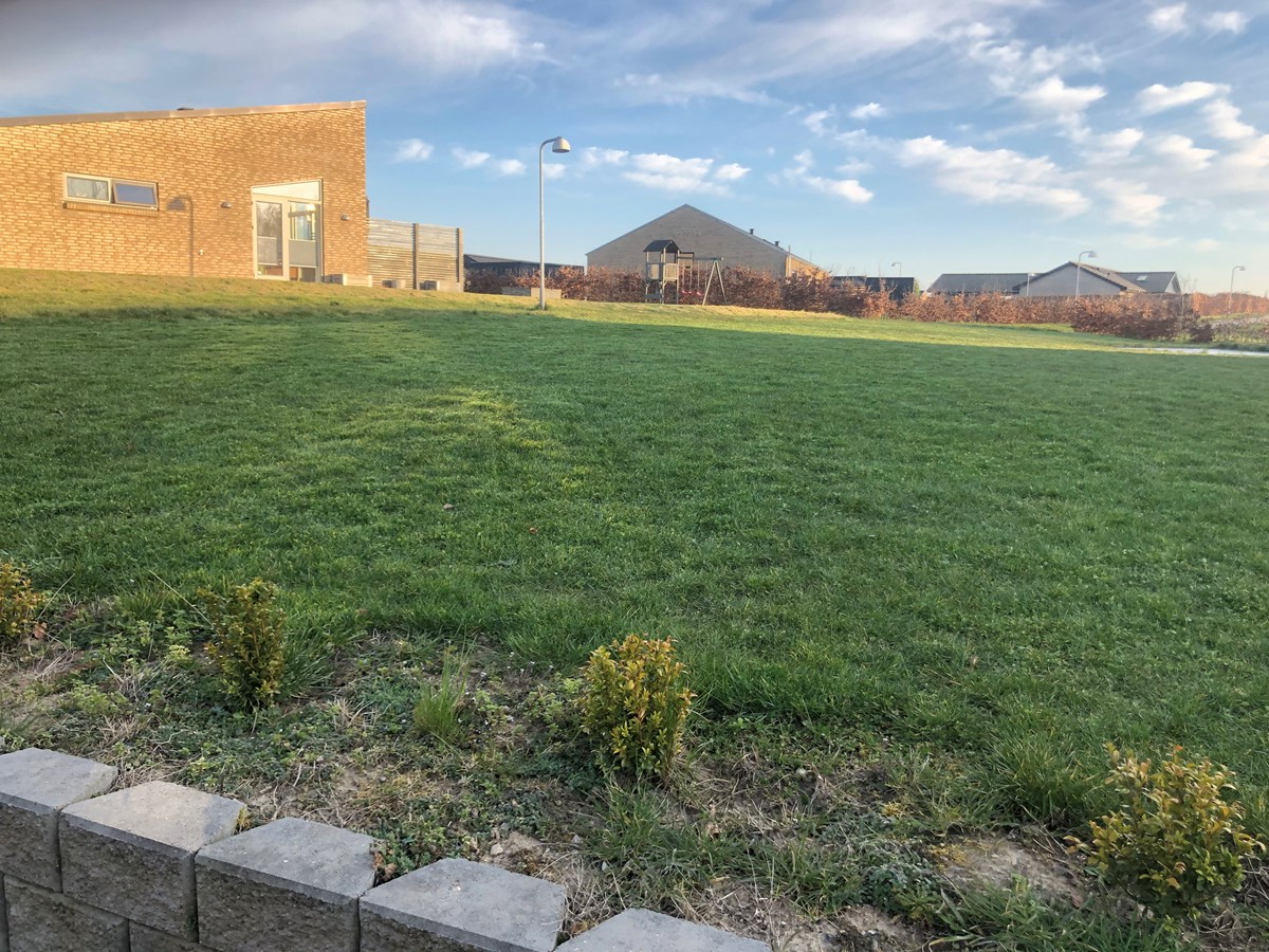

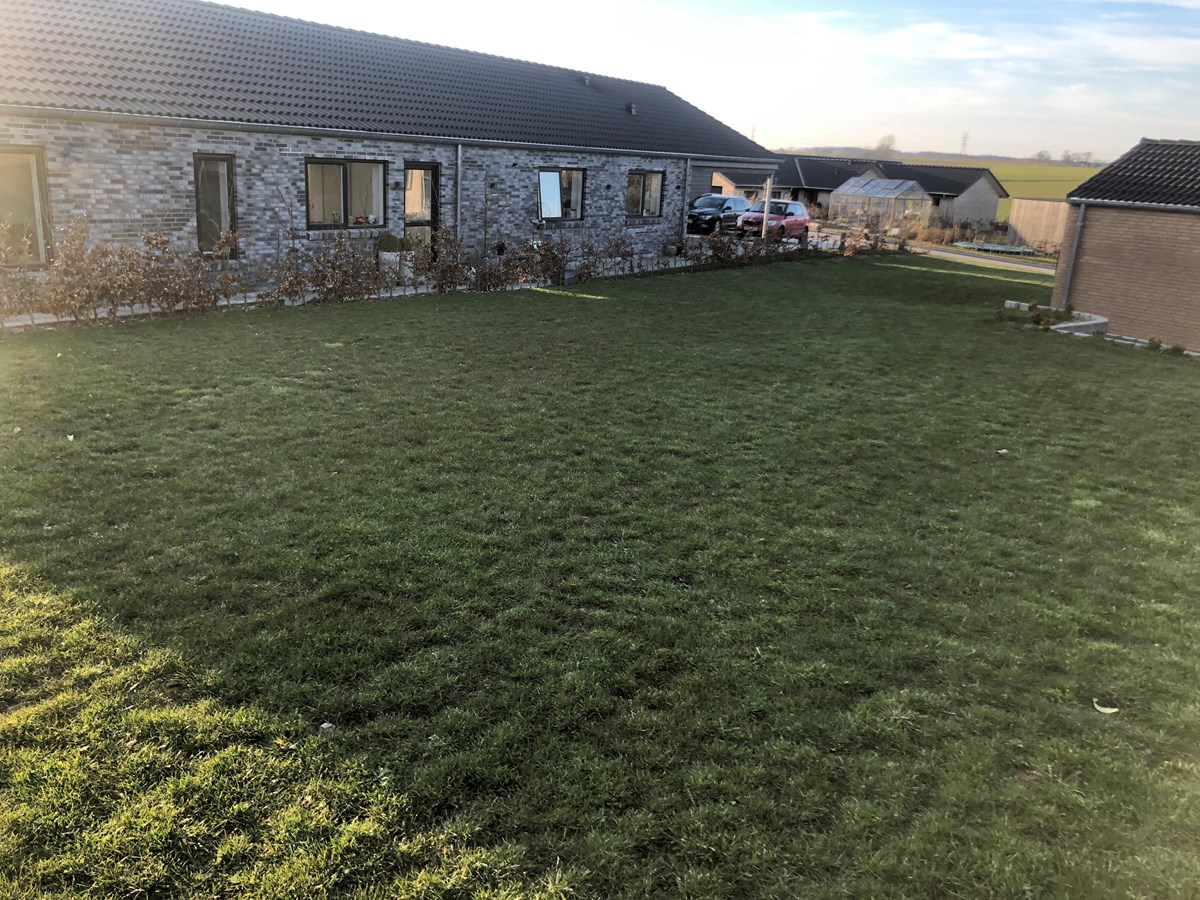

Det lyder lidt bekymrende, jorden er meget leret, så det kan godt være meget vådt når det har regnet og der er en lille hældning ned mod kælderen. Her er et par billeder.
Kan man lægge drænrør i en bredde større end taget for at lede så meget vand væk som muligt?
Det med selve havens beskaffenhed i forhold til nedbør er jo en balancegang. Hvis haven bliver en sump, når det regner, er det selvfølgelig et problem. Hvis ikke, er det blot et opmærksomhedspunkt, som ikke skal ende i fortvivlelse, men bare nogle overvejelser om regnsikring :) Vi har jo haft nogle meget store nedbør på det sidste, og når de kommer, er det rart at vide, at regnvandet bliver ledt nogle fornuftige steder hen. Her er det værd at overveje nogle af de ting, jeg nævnte; plænehæld, flisehæld, tagrender, regnbede, faskiner, lavninger m.m.
