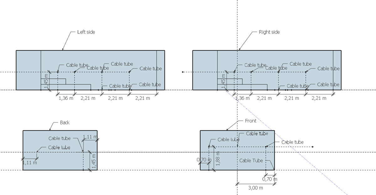

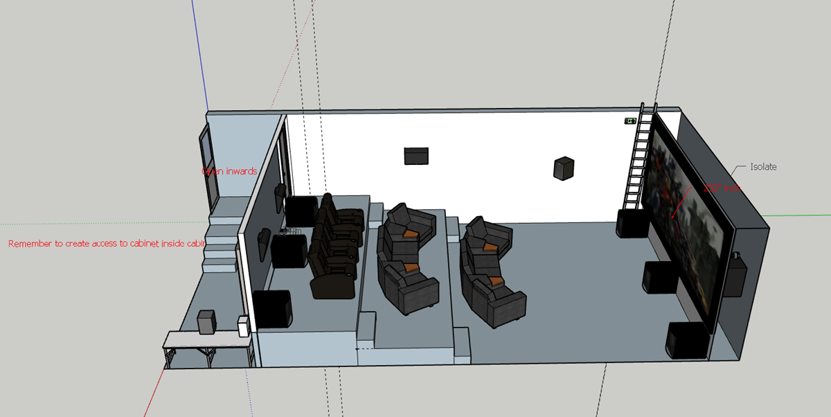

Her er lidt tegninger jeg har lavet i sketchup.
Der var lige et par billeder som ikke blev vist.
Inden du sætter byggeriet i gang, så planlæg diverse installationer som projektor, skærm styring af skærm (skærmen kører ned, når projektoren tændes) forbindelse(r) til computer o.s.v., så du får trukket rør som skjult installation. Nå ja, nu kan jeg se at der på din tegning er angivet kabelrør.
Tænker at lærredet skal være fast, men overvejer om jeg skal have noget gardin som automatisk kan kører frem og tilbage.
Ja tænker at trække flexrør så mange steder som jeg kan komme i tanke om, også nede ved gulvet hvis det skulle blive aktuelt en dag :-)
