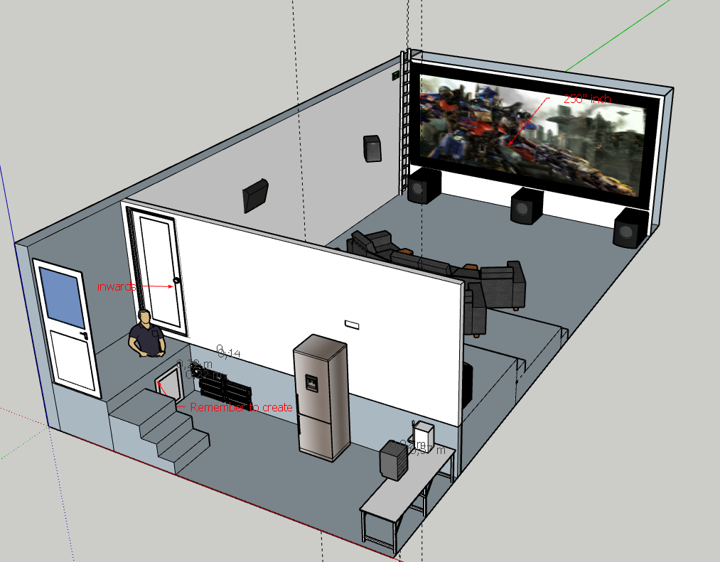

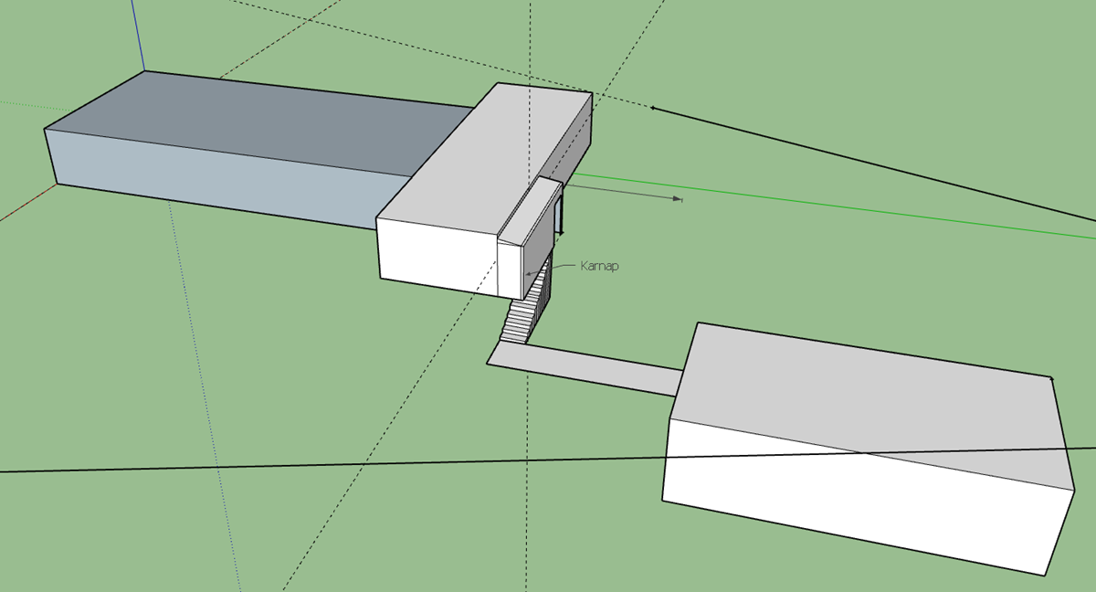

Jeg tænker 12x6 meter og selve biografen er 10x6 meter og så er der et teknik/forplejningsrum i enden. Har ikke fået så mange priser endnu, men håber på at kunne gøre det for omkring 300.000.
Her er lidt tegninger jeg har lavet i sketchup.

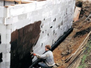

Hvis du kikker på isobyg hjemmeside, vil du se, at der bliver truffet foranstaltninger mod indtrængende vand på den måde, jeg har angivet. Der er et billede af at der bliver tjæret på flamingoen.
S. Fabrin skrev den 25-03-2020 13:22:31
 Jeg gå ud fra at det er dette billede du snakker om? Skal det have flere gange?
