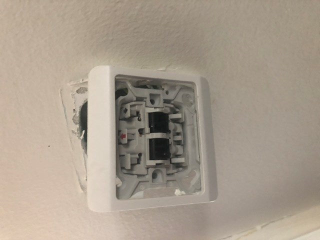

Vedhæftede filer:
Din afbryder er kun 1 polet så den kan ikke tænde 2 lamper individuelt.

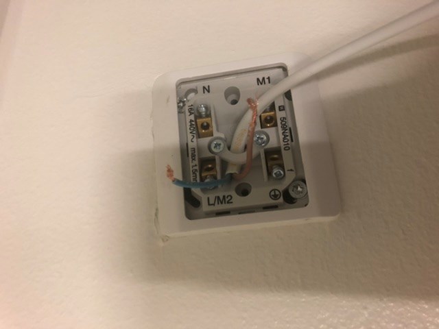

Det er nu mere interessant hvilke ledninger der går i lampeudtag bagfra.
Vil det sige den afbryder ikke kan tænde begge lamper samtidig? Det er det jeg vil have den til nemlig
Den kan netop tænde begge lamper samtidig og ikke hver for sig.
Afmonter lampeudtag og vis et billede af bagsiden.
