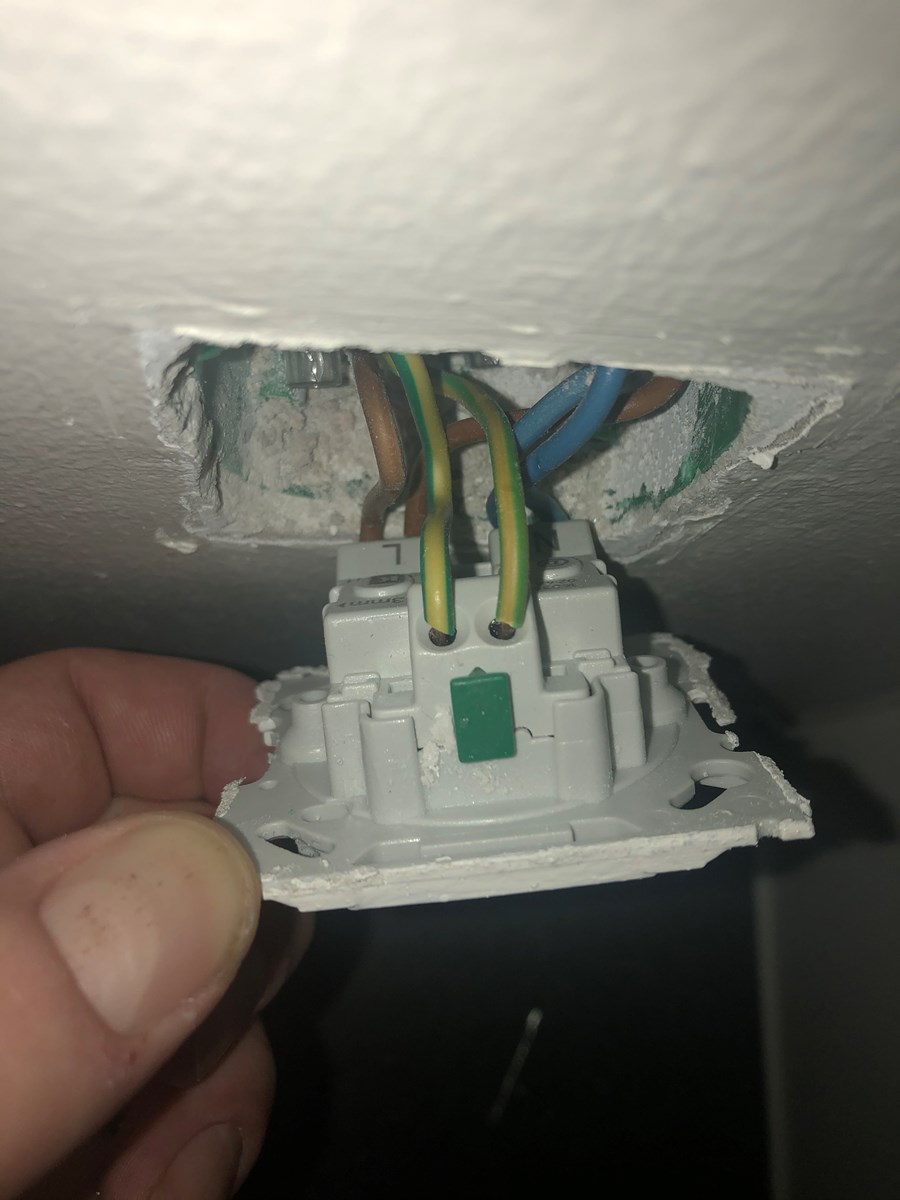

Er det godt nok? Det er fra stikkontakten der er på badeværelset
Ja, det begynder at ligne. Det ser ud til, at der er en samlemuffe inde i den grønne dåse. Den skal du have fat i for at se, hvilke ledninger der er i den. Der er måske en sort og en brun. Hvis det er tilfældet, skal du formentlig have fat i en af de brune i stikkontakten og have den flyttet over i samlemuffen. Den brune, der er strøm på hele tiden, skal blive i stikkontakten.

Hvad er det for en grøn dåse du mener?
Den dåse stikkontakten er skruet fast i.
Der kommer jeg så nok ud på dybt vand. Måske det bare ville være nemmere at sætte lampen til det udtag hvor spejlet er sat til?
Inde i dåsen, som stikkontakten er skruet fast i, er der en samlemuffe. Træk den ud så vi kan se farverne på ledningerne i den. Det kan godt være, at du ikke synes dåsen er grøn, men det skyldes, at den er dækket af maling eller puds.
