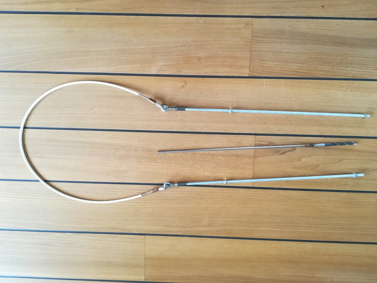

Derfor er mit konstruktive bud til trådstarter , at han , med et langt bor,borer et hul tværs igennem palletræet , gående diagonalt til modsatte stykke palletræ. Herigennem sætter han enten en gevindstang eller en stålwire, hvor man kan spænde imellem de to ender. Boringen laves diagonalt i de to hjørner , hvor benene ikke rører gulvet. Disse to diagonale hjørner, vil nu kunne spændes ned med en ganske let spænding af wire/ gevindstang. Jeg håber det er forståeligt, ellers forklarer jeg det gerne i telefonen. Jeg er ikke i tvivl om at det virker og som jeg skrev helt fra starten, bruges dette princip i guitarhalse og det er forbavsende så lidt ,man skal spænde skruen der, inden halsen ændrer form.
Det vil være en fordel hvis du ikke gør noget med de midterste tværgående brædder, men blot lader wiren gå under. Det vil gøre at wireren danner en svag trekant , lidt som en flitsbue, som vil give et større moment. God arbejdslyst.
Håber du vil afprøve ideen.
Venlig hilsen Johnny

Hej Troels
Jeg har lige lavet et langt bor og resten du skal bruge.
Vi kører til København og fejrer min søns 25 års fødselsdag om lidt.
Du kan afhente det på hans adresse efter aftale.
Jeg har skrevet en personlig mail med mit telefonnr. til dig .
